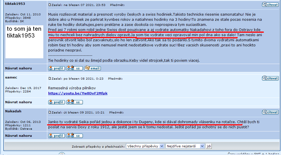

    Tu na obr. som robil tiez vydrate automatky z fora Ebastlirna.cz do Ostravy ,kde mu ich nevzali preto do opravy.Takych vydratych som robil aj Prim desiatky za 30rokov.Neviem co vy vlastne na tych hodinkach potom robite,ked toto neopravujete?Ani krok nenastavujete pokial idu?

    Robis si prdel že.Na stole mam dvoje automatky a na obidvoch vola perovniku v stroji 1mm,preto nesli.Vola v perovniku a mostiku perovniku bola spolu ten 1mm!Sa ti cudujem ,ze si to nevidel ,nezazil.Bez opravy mostika perovnika a upravy perovnika by cistenim nic nedokazal.Dik za SZ.Sklo TV nemaju,mam viac suciastov nez v tom P.... ------------------------------------------------------ Na tom Aukru byvaju tie TV skla do Prim automatov 300x340 nove alebo pouzite,dík?Nemate niekto nove napredaj aj mostik automat?

    Tieto hodinky pokial sa denne nosia na ruke,potrebuju pravidelny min. servis vycistenie a olejovanie asi po 7 rokoch,.Inac dopadnu ako tie dvoje automatky co mam teraz na stole ,ze je perovnik a mostik perovnika tak vydraty,ze sa suciastky ....... šúchaju o seba. Tam uz jednoduchy servis bez opravy toho problemu nepo!!!
