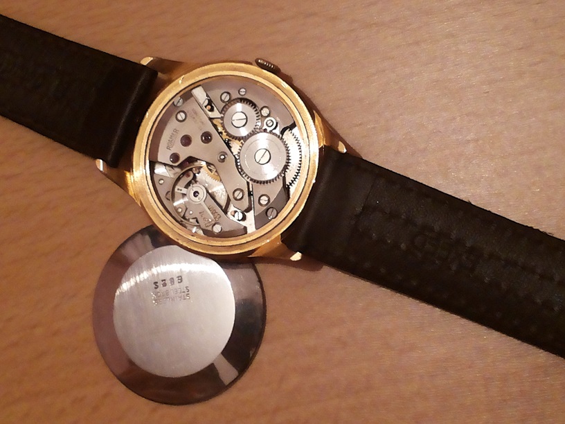

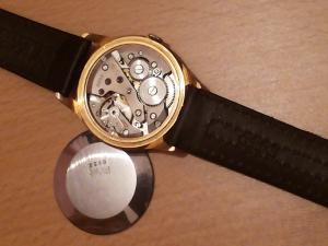

  15. Ještě jsem našel i fotky:
  16. To pouzdro bude pozlacené - zlaté by nemělo nerezové dýnko. Někde (asi pod uchycením řemínku) najdeš kolika mikrony je to zlaceno. Mám doma podobné - řekl bych stejné, jen s trochu jiným cifrem. Kalibr je vyražený pod setrvačkou.
