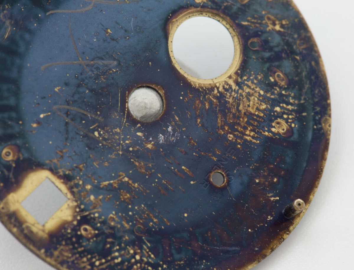

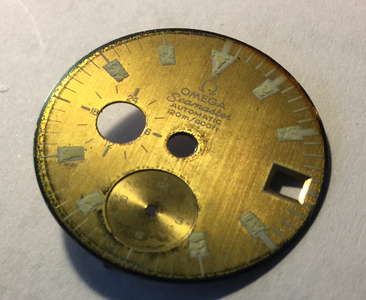

  3. Vzhledem k tomu, že se na fóru objevil (pokud dobře počítám) třetí kousek Omega Big Blue, k čemuž Piplíkovi ještě jednou gratuluji, oživuji toto vlákno informacemi, které jsem nastřádal k ciferníkům pro Big Blue. U těch se servisní ciferníky od původních rozlišují trochu jinak, než u obdobných ciferníků od Omegy z té doby. Předně, origo ciferníky pro Big Blue nejsou výrobky společnosti Beyeler jako u soudobých Seamasterů 600 (ploprof) nebo 1000, takže ciferníky Big Blue netrpí korozí typickou pro ciferníky Beyeler. Původní ciferníky pro Big Blue by měly být výrobky společnosti Singer, stejně jako ostatní ciferníky pro sesterské modely cal. 1040 (tuto informaci nemám ověřenou, nikde jsem nedohledal detailní fotku zadní strany origo ciferníku, ale tak nějak se to dá předpokládat). Mají jen jednu odlišnost, a totiž, že svítící indexy nejsou z tritia, ale (snad) ze superluminovy, což je na období začátku 70tých let celkem rarita. Tím pádem na origo kouscích chybí dvě "T" před a za nápisem "SWISS MADE" dole na šesté hodině. Indexy tak časem nečernají, ale občas žloutnou, a při styku z vlhkostí rozežírají barvu ciferníku v jejich okolí. Otázka ale je, jestli je to barva, nebo nějaký druh úpravy povrchu kovu (elox? - nejsem odborník). Na internetu je hodně fotek, kde modrá barva původního cifru úplně chybí, ale přitom nápisy zůstaly nepoškozené. Podle informací na internetu tak první znak, podle kterého je možné rozlišit originál od servisního ciferníku, je, že originál má jemný svislý kartáč, zatím co servisní nic takového nemá. Druhý rozdíl je pak v tom, že svítící indexy servisního ciferníku jsou víc plastické, než u původního. Originál se slezlou modrou: Srovnání servisní/originální ciferník: Servisní ciferník:

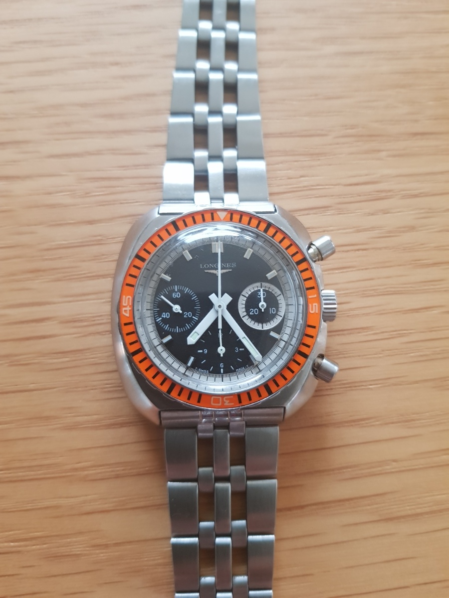

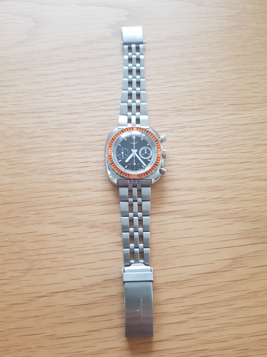

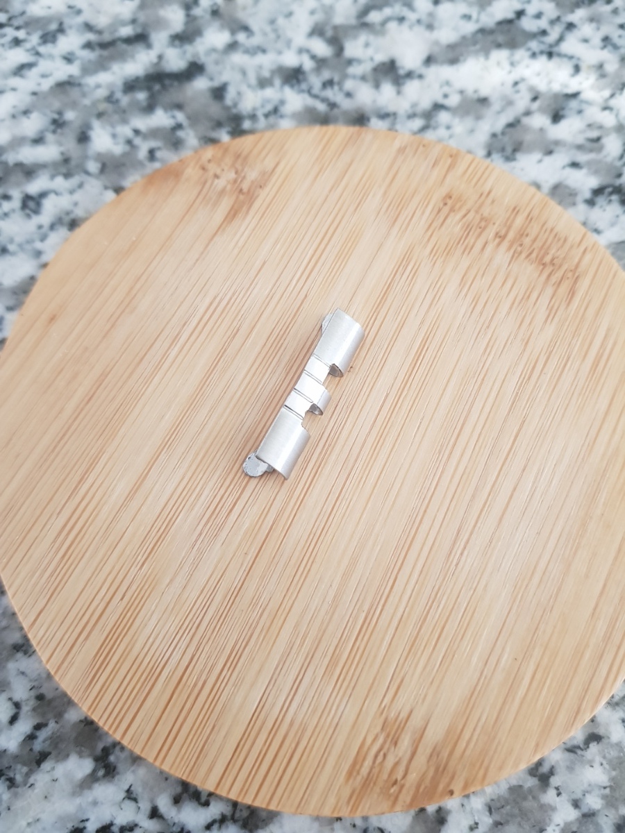

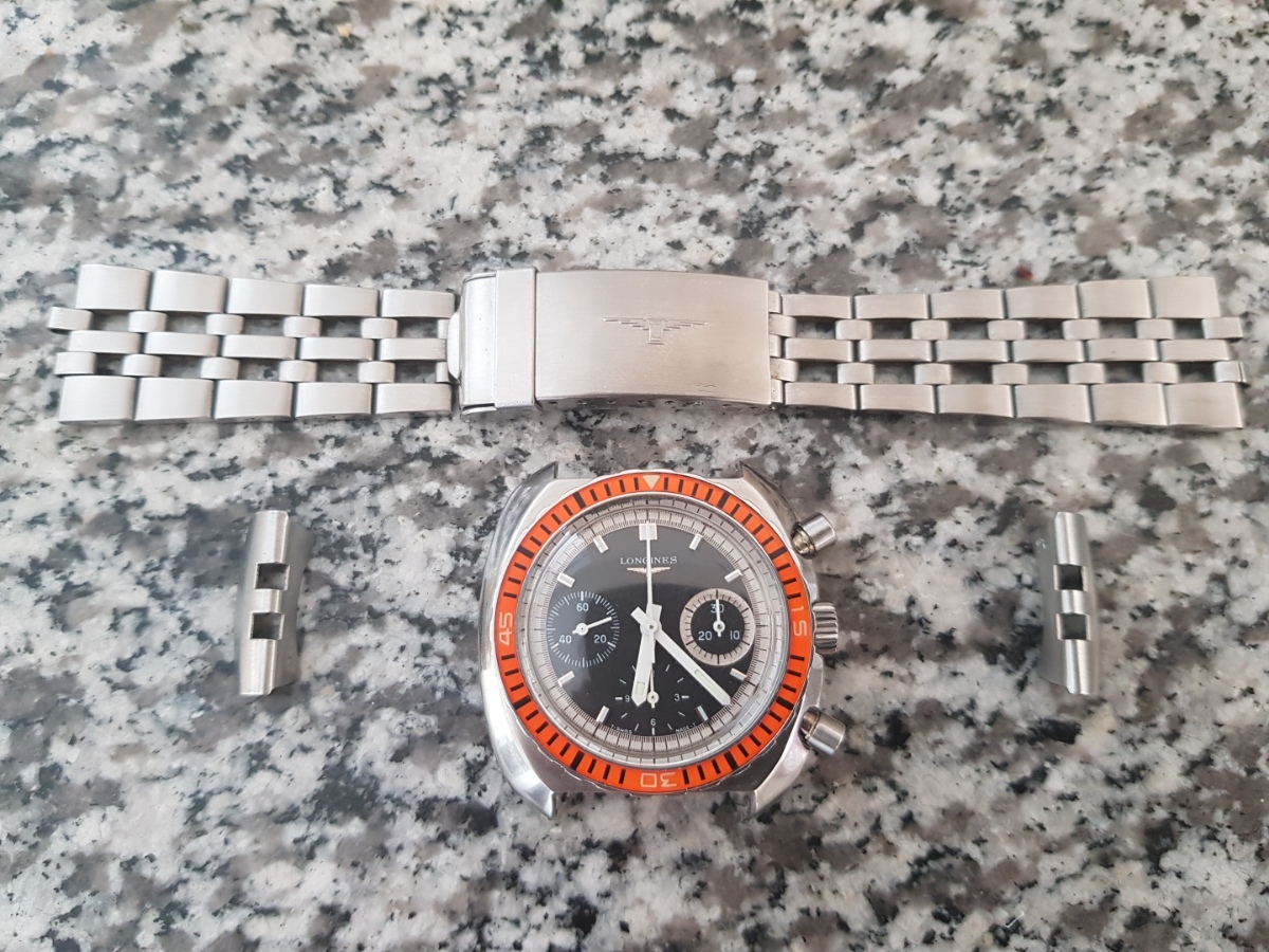

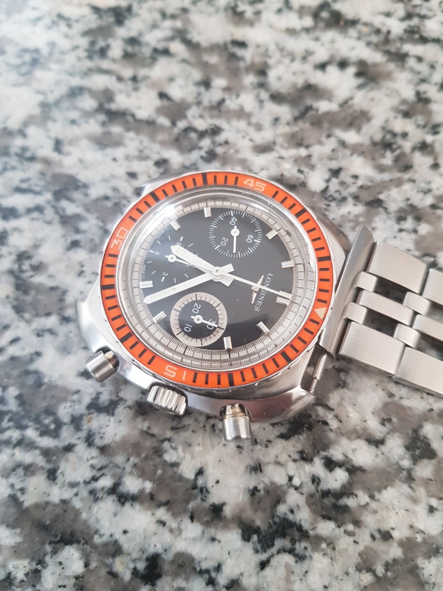

    Poslední dobou moc sem na fórum nepřispívám. Díky tomu ušetřím spoustu času a mám čas vymýšlet kokotiny. Poslední z nich je dokončený druhý "projekt 8229", který se rodil asi takhle: Před časem jsem pořídil druhou variantu hodinek Longines 8229 s oranžovou vložkou lunety. Nasadil jsem je na černou kůži s origo trnovkou a chvíli příležitostně spokojeně nosil. Netrvalo dlouho, a začal jsem vymýšlet, jestli by ty hodinky nešly zkombinovat s nějakým dobovým tahem Longines. Tyto hodinky se originálně dodávaly jen s jedním druhem "rýžového" tahu vyráběným v Japonsku pro japonský trh (je na fotce o pár postů výš). Ten se mi ale sehnat nepodařilo. Jako jediná schůdná možnost mi nakonec přišel pouze Gay Freres tah, který se v jedné variantě vyráběl pro chronografy Longines na přelomu 60. a 70. let, a který se mi vždycky líbil. Ten se mi shodou náhod podařilo ve slušném stavu sehnat. Tak nějak jsem doufal, že koncovky budou s případně menší úpravou sedět i na pouzdro 8229, jako v případě mého dřívějšího projektu popsaného v předchozích příspěvcích. Jak už jsem uvedl, Gay Freres vyráběl pro společnost Longines pouze jeden druh tahu. Tah Gay Freres měl dva druhy koncovek označovaných jako "LA" a "LB". Nezjistil jsem však žádný rozdíl mezi nimi. Tahy s oběma typy koncovek se objevují na stejných typech hodinek. "LA" i "LB" mají shodně šířku 22 mm. Samotný tah mě nadchl. Osobně se mi líbí víc, než slavnější varianta "díravých" Gay Freres tahů vyráběných pro Zenith. Propracovaností přezky je pak lepší, než u tahů Gay Freres vyráběných ve stejné době pro Heuer. Tahy pro Longines mají navíc "divers extension" a logo Longines vyražené i uvnitř přezky. Jinak je přezka rozměrově stejná jako u tahů pro Heuer. Bohužel se naplnily mé obavy, že koncovky nebudou na 8229 vůbec pasovat. Jsou prostě velké a z pouzdra sjíždějí. Je fakt, že stačilo vzít pilník, dát si tu práci a zejména vnější plochu koncovek upilovat, aby seděly. Vzít pilník na originál koncovku tahu Gay Freres mi ale přišla jako čistá prasečina. Když jsem zjistil, že se na Ebayi dají koupit no name čínské koncovky na jubilee tahy, vycítil jsem příležitost a pár v šířce 22 mm koupil. Vyšlo to i s poštovným na 200 Kč, za necelý měsíc byly doma. Pasovaly sice ještě hůř, než originály, ale tady už jsem se vzít flexu a pilník do ruky neštítil. Vnější stranu jsem srovnal a zvětšil otvory pro napojení tahu. Výsledek? Nebylo to úplně jednoduché, ale při troše dobré vůle a trpělivosti se povedlo. Podařilo se mi tah Gay Freres napasovat na Longines 8229 aniž bych cokoliv originálního poškodil.

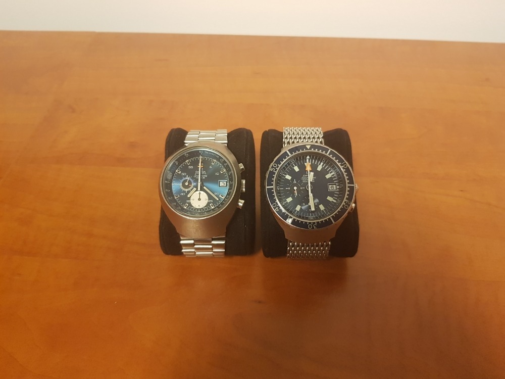

  8. Jsem rád, že má pseudorecenze nezapadla! Některé věci bych už asi napsal jinak a hlavně (snad) bez chyb. Big Blue mě bavit nepřestaly. Je sice fakt, že Seamaster 600 nebo 1000 je úplně jiná liga, ale ty sehnat v původním stavu (o ceně nemluvě) je skoro nemožné. Tak jsem aspoň k Big Blue sehnal kolegu z řady Speedmaster:

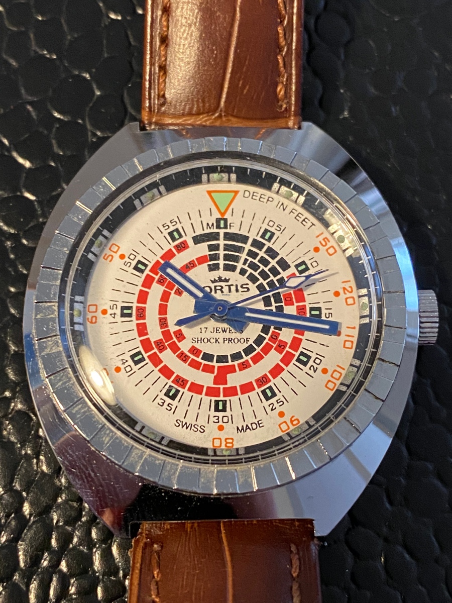

  19. I na Chrono24 se urodí: Fakt by mě zajímalo, jak tento skvost mohl projít ověřením před zveřejněním inzerátu. Za bratru 22 tisíc je to fakt superkauf! https://www.chrono24.cz/fortis/marinemaster--id18258803.htm

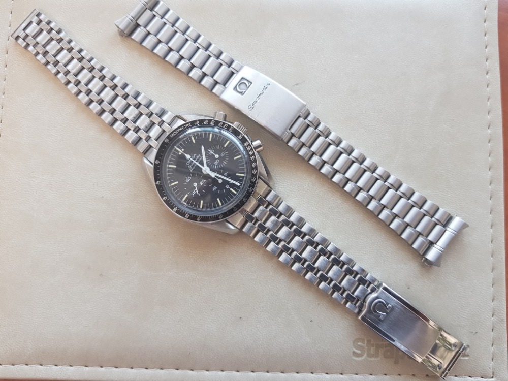

    K tomu tahu. Je to tah značky Holzer vyráběný od konce 60. do cca poloviny 80. let v Mexiku pro americký trh. Tady jej mám na svých druhých moonech:
