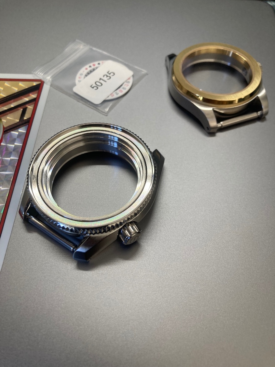

  2. Chapter ring uz mam, ale cifernik musi byt bud' specialni pro GMT nebo teda upraveny. NH34 ma o jednu rucicku navic, tim padem cifernik musi mit odpovidajici velikost centralniho otvoru. Standartni OEM ciferniky a vetsina AM dilu ma otvor 2,05mm pro strojky s 3 rucicky, cifernik z SSK ma otvor 2,88mm. Asi to budu muset trochu poupravit pilnikem no

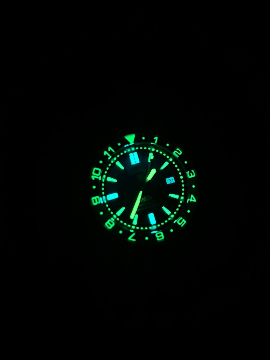

  3. Dekuji Taky tyhle hodinky povazuji za svoji zatim nejpovedenejsi praci. Nicmene uz na me v supliku ceka NH34... Jenom shanim vhodny cifernik.

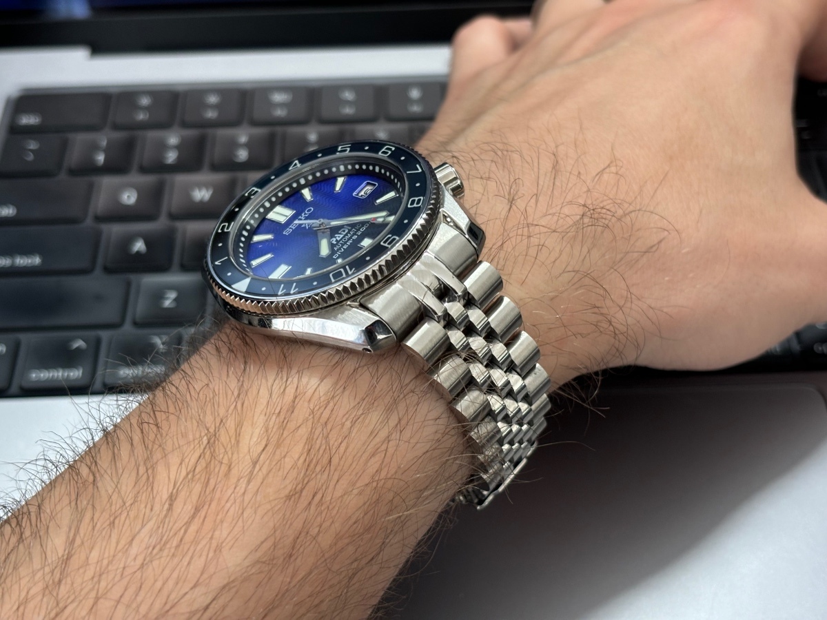

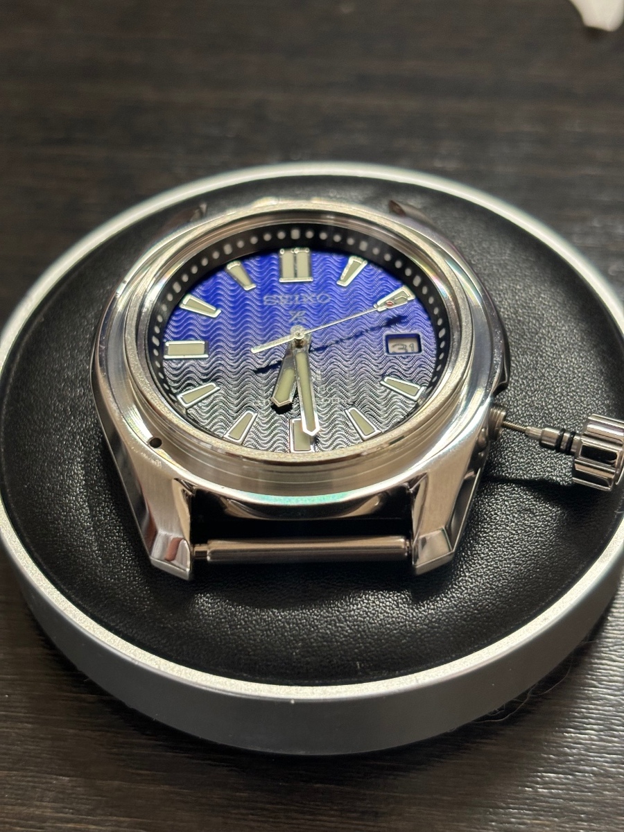

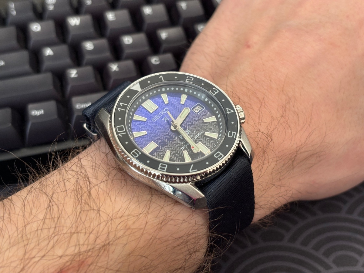

  4. Nejak nam to vlakno umira Zkusim to trochu rozjet. Konecne jsem se dostal k dalsim hodinkam. Zase OEM cifernik, tentokrat z limitovane edici SPB071. Ten cifernik je naprosto bozi - dvoubarvena lumi, krasny gradient a 3D vzhled, ale zbytek hodinek je naprosty des. Myslim si, ze mam lepsi napad jak by to melo vypadat. Vse pripraveno, jedeme: Neni to krasny? Je: Pak uz hned hotovy wristshot: Nejdriv byli na modrem Nato strapu, ale nebylo to uplne ono. Jubilee? Mnohem lepsi: Nakonec lume shot - dvoubarevna lumi je famozni, i kdyz nejsem si jisty jestli to srani s datumovym vencem za to stalo: Part list: pouzdro a naramek Namoki MM300, luneta Namoki MM "slim", pak chapter ring a sklicko taky Namoki. Vlozka lunety DLW.

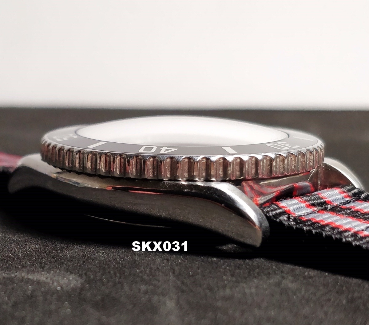

  5. To je nic moc... Vsimni si, ze Double Dome jsou o 0.9mm tenci, nez single dome. To se mozna nezda, ale rozdil cini pak ~20%, v realu to bude videt. Double dome: Thickness 4.3mm; Edge 2.3mm; Dome 2mm. Single dome: Thickness 5.2mm; Edge 3mm.

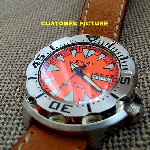

  6. Zkusenost nemam, ale podle popisu (2mm dome) bych rekl, ze to bude dost vypoukly. Koukej: Myslim si ze podle fotek a popisu presny fit nezjistis nikdy. Hodne taky zalezi na tom, kdo dela instalaci - to vidis na "customer photo" Zrovna u monster instalace bude podle me o neco obtiznejsi, nez u SKX. Kazdopadne myslim si, ze double dome safir bude monstrum sluset tak ci jinak - pruhlednost safiru a antireflex vypadaji vzdy supr a hodinkam dodavaji pekny vzhled. Navic jde o velke vylepseni z hlediska technickych vlastnosti, tak ze jde o win/win.
  7. Myslis tohle? Muze to byt treba tim, ze sklicko je blbe nainstalovano a nesedi tam uplne rovne. Zbytek fotek vypada jinak, fazeta je mnohem uzsi.
  8. Trochu dost no, ale manzelce se moc libeji Me se nejvic libi lumi na ciferniku. Sviti to velmi, velmi silne a ma velmi peknou modrou barvu.

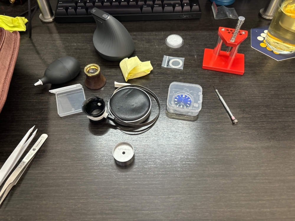

  14. Nazdar, jak to tady je? Ja jsem dnes dostal balicek od Namokimods. Musim zase pochvalit kvalitu pouzder - povrchova uprava precizni, tvar super. MM300 Conversion vypada velice dobre, zkusil jsem nasadit jejich tenky "slim bezel". Na papiru rozdil mezi obyc lunetou a tenkou je par milimetru, tak jsem zvedavy jestli to bude znat na hotovych hodinkach. To se zlatou lunetou bude zakladem pro alpinist build. Snad to nebude moc zlaty
