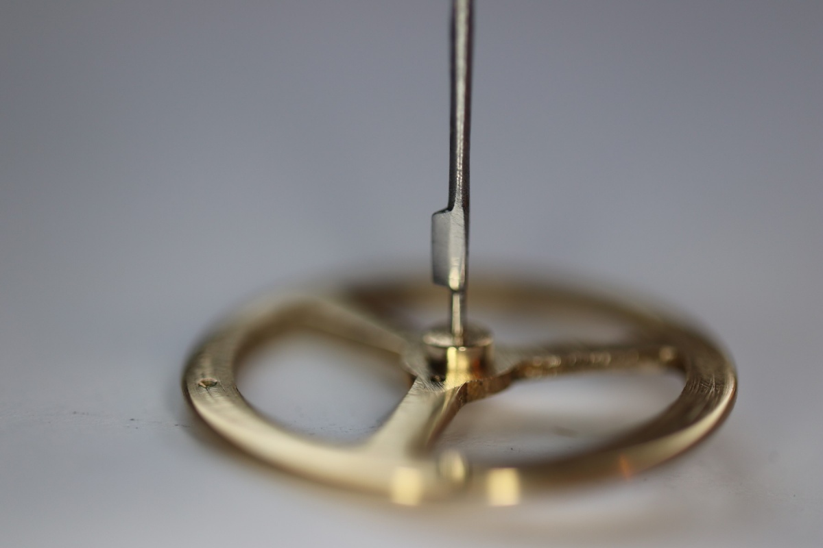

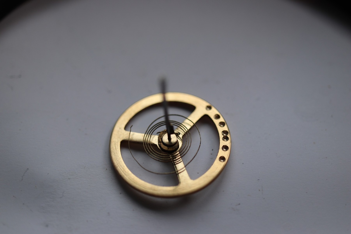

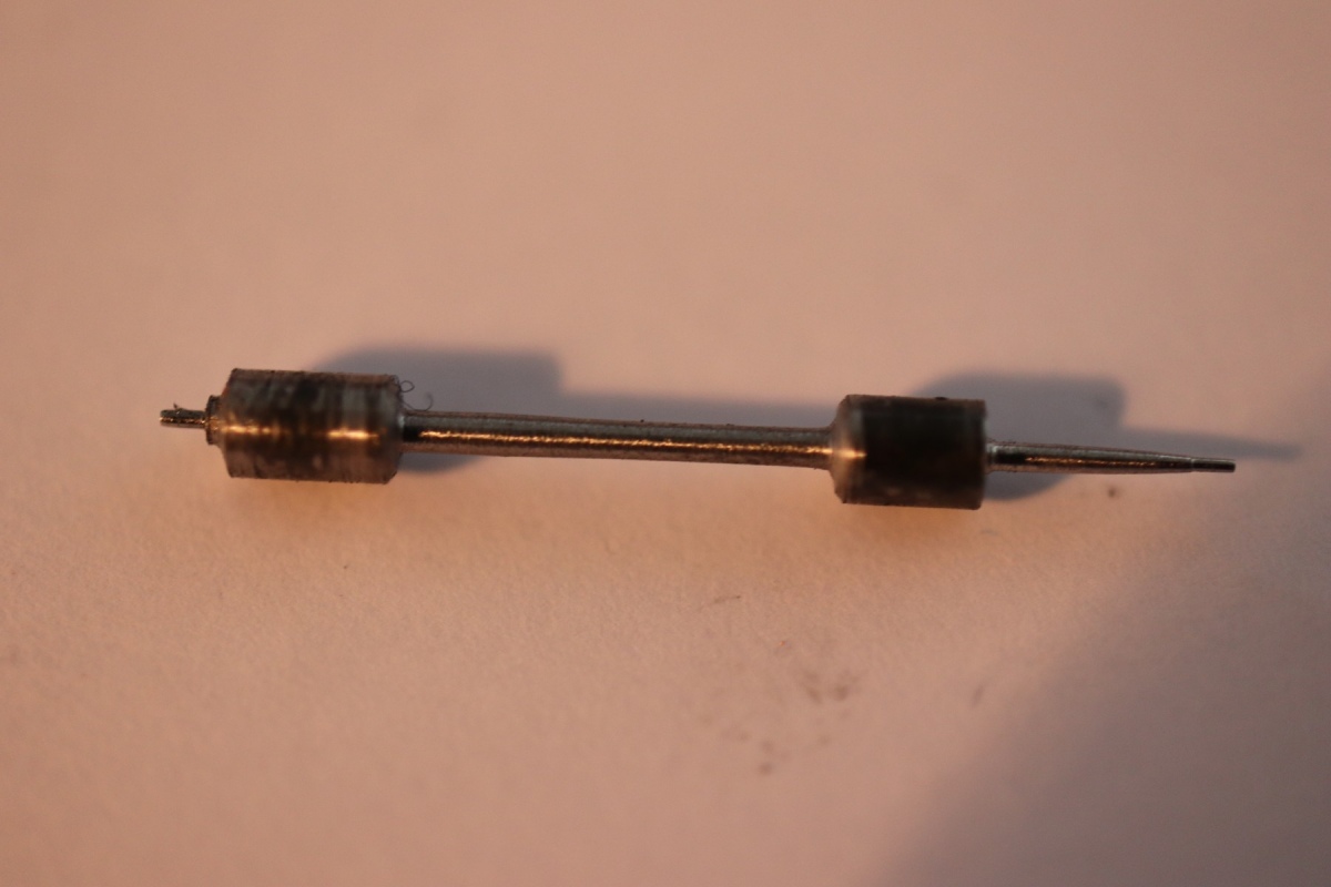

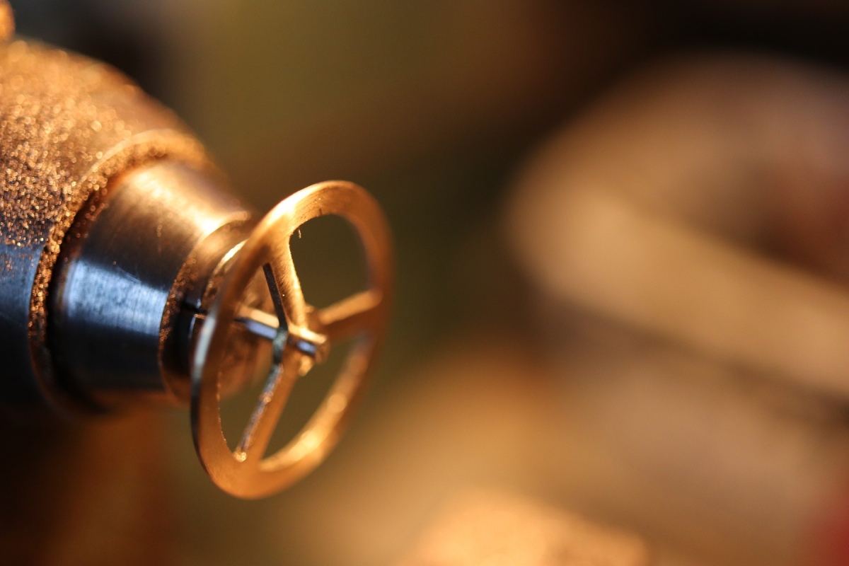

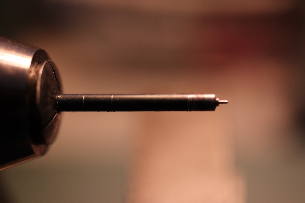

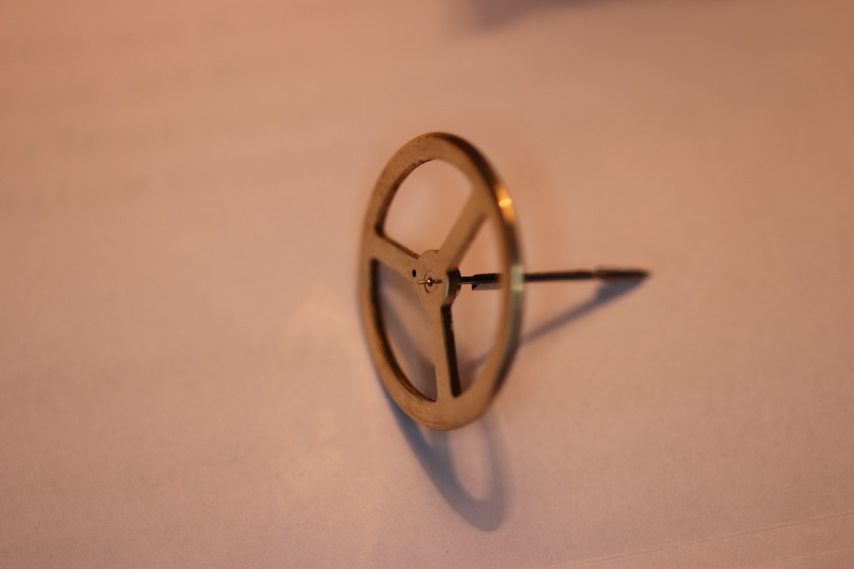

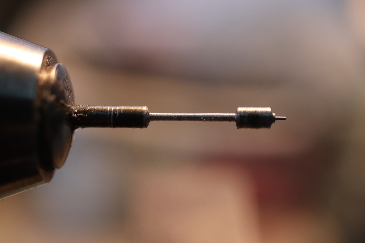

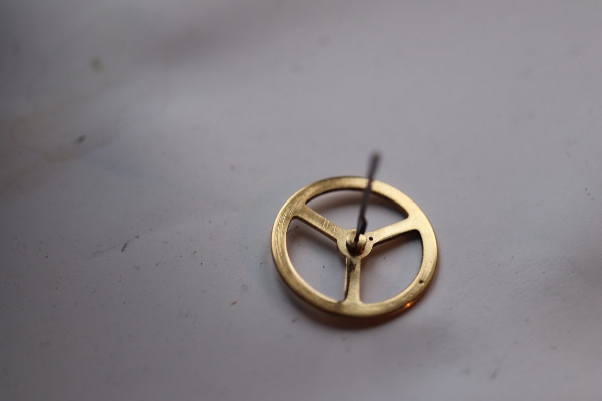

    Opráším toto téma. Nakonec mi to nedalo a jednu špindlovou hřídel, s věncem a vláskem jsem vyrobil také. A stroj opravdu zase snad bude tikat. Délka je 20 mm .
