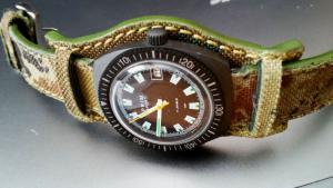

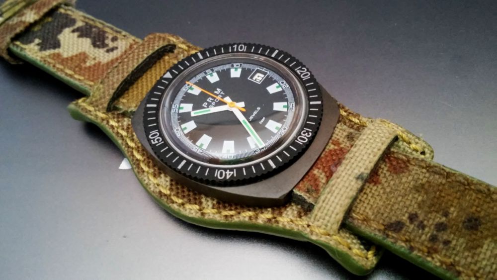

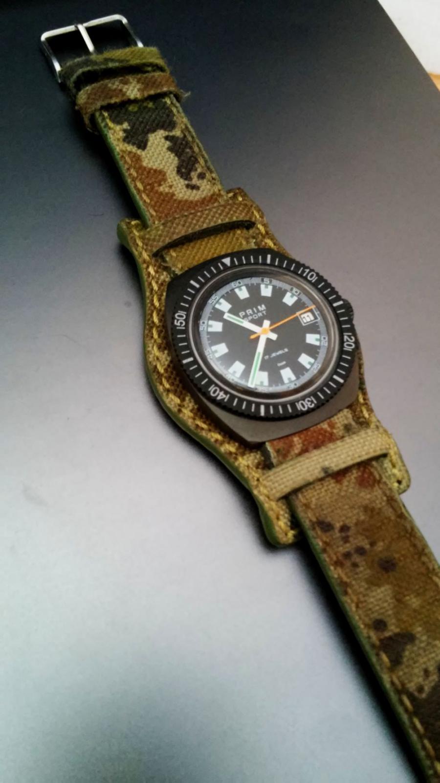

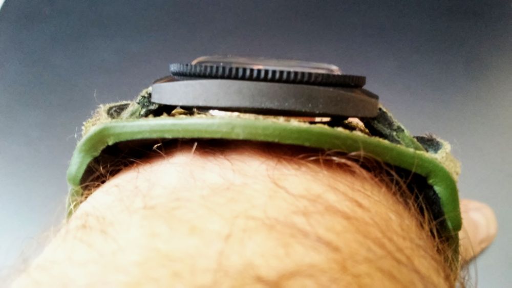

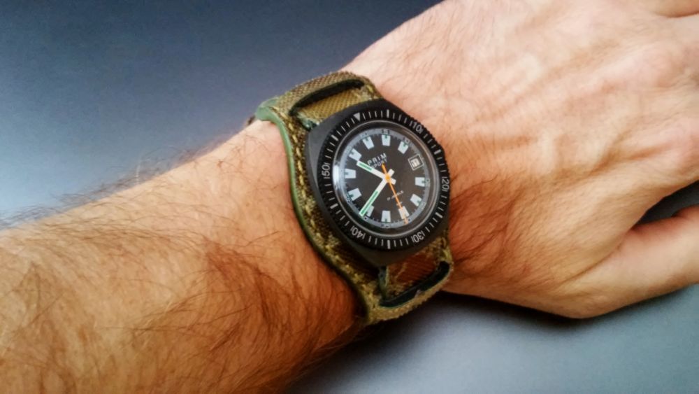

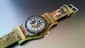

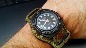

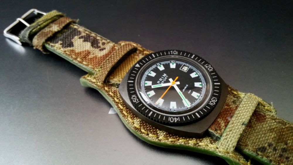

p3k Odesláno 15. ledna 2017 Nahlásit Odesláno 15. ledna 2017 PRIM SPORT 2 PVD Čau mágové! PVD na ?sportech? , to byl tady na fóru dlouho nejen můj sen. Protože se naskytla příležitost, rád jsem ji využil k tomuto pokusu. O výsledku bych se tady s Vámi rád podělil. V podstatě s tím nebylo moc práce . Stačilo hodinky rozebrat, poslat na procedůru a pak zase skložit. :-) Samotná úprava proběhla tak, že se jemně opískovalo pouzdro a následně nanesla vrstva PVD. Chrom ale nebyl úplně odstraněn, aby byly zachovány hrany pouzdra. To by pravděpodobně při odstranění celé vrstvy chromu při měkkosti mosazi mohlo dopadnout špatně. Tímto děkuji členu vojtamalenak za jeho bezjištnou vstřícnost a ochotu . Na pouzdru jsou vidět i malé nedostatky, se kterými jsem ho už tak poslal. Na pravé straně pod korunkou je drobný ťukanec, který už byl na chromu a vrstva PVD jej zkopírovala. Do pouzdra jsem vložil cifr z ?humbert?. Dýnko pěkně zapadlo, závit sedí, nebyl problém ho utáhnout. WR je momentálně nula, ale možná se nad tím zamyslím a něco s tím udělám Souhrou okolností tady ve stejnou dobu prodával místní vážený člen řemínek s vojenským motivem, který se k hodinkám hodil, což se potvrdilo po jeho nasazení, ale to posuďte sami Přikládám tedy pár fotek jak to vypadá:

zekon7302 Odesláno 15. ledna 2017 Nahlásit Odesláno 15. ledna 2017 Měl jsem možnost si to pouzdro osahat, fakt to na mně příjemně zapůsobilo. Ty nedostatky o kterých se píše a jsou na některých fotkách vidět, ty vidím až teď.
p3k Odesláno 15. ledna 2017 Autor Nahlásit Odesláno 15. ledna 2017 Zekon7302: Ono to tam v té knajpě moc vidět nebylo, taky jsem si to všiml až z fotek. Díky za pozitivní reakce.
EngineerHack Odesláno 15. ledna 2017 Nahlásit Odesláno 15. ledna 2017 to PVD drzi na pouzdre dobre ? Neoloupe / nezoskrabe se lehce ?
vojtamalenak Odesláno 15. ledna 2017 Nahlásit Odesláno 15. ledna 2017 Musim uznat, ze sporty jsou samy o sobe tmave, tak jsem si rikal, jestli to bude vubec poznat, ale s kombinaci toho camo remene to vypada famozne... jsem rad, ze se nam to tak povedlo..

p3k Odesláno 15. ledna 2017 Autor Nahlásit Odesláno 15. ledna 2017 Musim uznat, ze sporty jsou samy o sobe tmave, tak jsem si rikal, jestli to bude vubec poznat, ale s kombinaci toho camo remene to vypada famozne... jsem rad, ze se nam to tak povedlo.. taky si myslím, že se to povedlo to PVD drzi na pouzdre dobre ? Neoloupe / nezoskrabe se lehce ?to se teprve bude zkoušet ad. řemen:Jo, řemen tomu určitě pomohl
