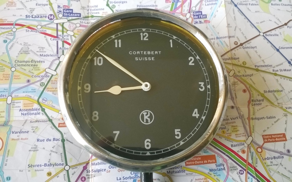

stefan2 Odesláno 24. července 2018 Nahlásit Sdílet Odesláno 24. července 2018 (upraveno) Potřeboval bych zrenovovat (mechanicky ne vzhledově - zkrátka zprovoznit) staré nefunkční Kienzle z Rolls-Royce případně i další mechanické hodiny ze starých aut. Nemáte někoho kdo se v tom vyzná a u koho oprava netrvá 3/4 roku? Díky. Upraveno 24. července 2018 uživatelem stefan2 Odkaz ke komentáři Sdílet na ostatní stránky More sharing options...
Jiří9 Odesláno 25. července 2018 Nahlásit Sdílet Odesláno 25. července 2018 Sice autohodiny opravuji kamarádům také, ale záleží co s nimi je. Ulomená setvační hřídel se dá vyrobit, horší je to když jsou vylámané ocelová natahovací kola .A taky záleží, jak je udělán ráfek skla. Protože většinou se stroj vyndavá přez číselník . Například žigul a motorky to mají převážně zpertlované a když je potřeba to rozebrat prostě se to musí roznýtovat a to je pak vidět .Ale některé auto hodiny, jsou na šroubky a některé mají radioaktivní ručky a číselník, ale není to fatální i když je dobré to vědět Jirka Odkaz ke komentáři Sdílet na ostatní stránky More sharing options...
valjoux Odesláno 25. července 2018 Nahlásit Sdílet Odesláno 25. července 2018 Autohodiny SMITHS dělám jsou to starý Anglický tam je vše na šroubky, ale je hodně jiných kde je ráfek pertlovaný a to je malér. A pokud je něco polámáno tak je cena veselá. Odkaz ke komentáři Sdílet na ostatní stránky More sharing options...
stefan2 Odesláno 25. července 2018 Autor Nahlásit Sdílet Odesláno 25. července 2018 (upraveno) Chápu šlo mi o to aby se na ně aspoň někdo podíval a třeba i řekl jestli se vyplatí je vůbec opravovat. K sehnání zatím jsou dostatečně ke koupi třeba repasované nebo z jiného auta. Spíš si myslím že bude obecně problém s tím, že jsou ty hodinky 40 let staré. Ta auta nejezdila nikdy nějaké extrémy aby to bylo zničené po mechanické stránce. Spíš to bude otázka nátahu apod. Pokud by to bylo nerentabilní tak bych je alespoň prodal na náhradní díly někomu jinému kdo má třeba prasklé sklo nebo je má jinak poškozené. Upraveno 25. července 2018 uživatelem stefan2 Odkaz ke komentáři Sdílet na ostatní stránky More sharing options...
valjoux Odesláno 26. července 2018 Nahlásit Sdílet Odesláno 26. července 2018 No budeš to muset někomu poslat nebo najít hodináře okolo bydliště. Odkaz ke komentáři Sdílet na ostatní stránky More sharing options...
