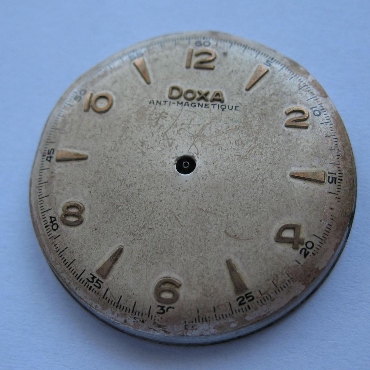

igor_tt Odesláno 11. ledna 2020 Autor Nahlásit Sdílet Odesláno 11. ledna 2020 Mam este fotku zpredu. Obsah je dostupný pouze registrovaným uživatelům. Registrace na Chronomag Fórum je zdarma. Pokud již registraci máte, přihlaste se, prosím. Odkaz ke komentáři Sdílet na ostatní stránky More sharing options...

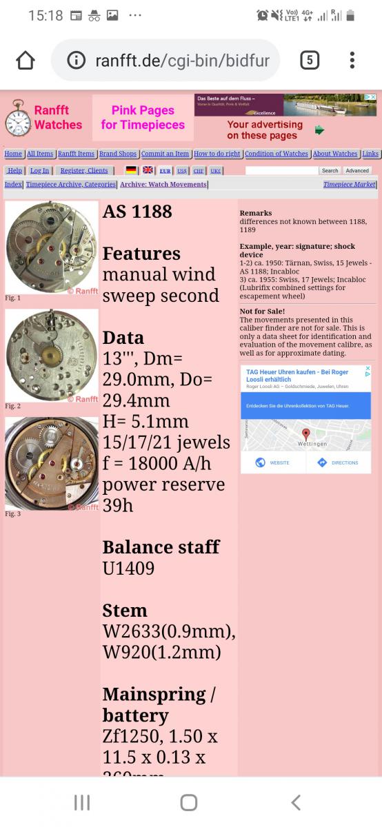

igor_tt Odesláno 11. ledna 2020 Autor Nahlásit Sdílet Odesláno 11. ledna 2020 Mohol by to byt tento AS1188?http://www.ranfft.de/cgi-bin/bidfun-db.cgi?10&ranfft&0&2uswk&AS_1188 Odkaz ke komentáři Sdílet na ostatní stránky More sharing options...
pavel58 Odesláno 11. ledna 2020 Nahlásit Sdílet Odesláno 11. ledna 2020 rekl bych , ze ano. Odkaz ke komentáři Sdílet na ostatní stránky More sharing options...

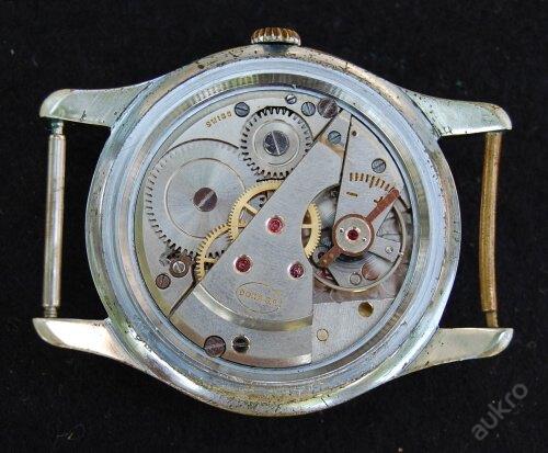

igor_tt Odesláno 12. ledna 2020 Autor Nahlásit Sdílet Odesláno 12. ledna 2020 Kupil som totiz hodinky co maju na pohlad rovnaky strojcek (vid obrazok), ale hodinar mi povedal, ze to je moc velky strojcek. Tie rozmery na tej stranke nie su zhodne s tymi odmeranymi, tak neviem teraz... Obsah je dostupný pouze registrovaným uživatelům. Registrace na Chronomag Fórum je zdarma. Pokud již registraci máte, přihlaste se, prosím. Odkaz ke komentáři Sdílet na ostatní stránky More sharing options...
Karlos Odesláno 12. ledna 2020 Nahlásit Sdílet Odesláno 12. ledna 2020 Jen taková drobnost - šuplera ti ukazuje 33,55, ale ty píšeš 31,55. Nespletl ses i při měření strojku? Odkaz ke komentáři Sdílet na ostatní stránky More sharing options...

igor_tt Odesláno 12. ledna 2020 Autor Nahlásit Sdílet Odesláno 12. ledna 2020 V 12. 1. 2020 v 12:10, Karlos napsal: Jen taková drobnost - šuplera ti ukazuje 33,55, ale ty píšeš 31,55. Nespletl ses i při měření strojku? Hm, dakujem, to som si nevsimol (nie je to mnou merane) ale to by skor podporovalu tu teoriu, ze to je tento strojcek (namiesto 27,4 by to bolo potom 29,4 asi) : Obsah je dostupný pouze registrovaným uživatelům. Registrace na Chronomag Fórum je zdarma. Pokud již registraci máte, přihlaste se, prosím. Odkaz ke komentáři Sdílet na ostatní stránky More sharing options...
