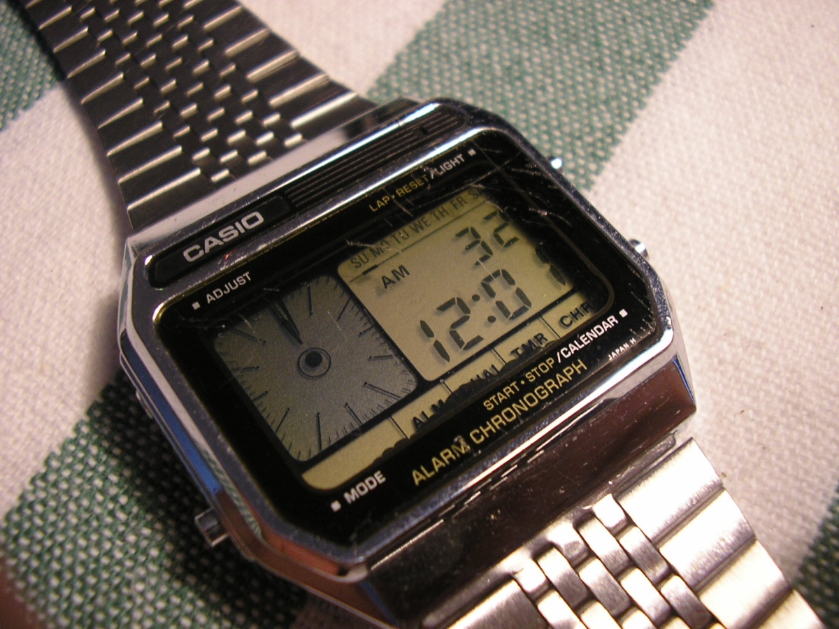

akai Odesláno 11. dubna 2023 Nahlásit Odesláno 11. dubna 2023 Hotovo, vic s tim delat asi nejde... Puvodne jsem nechtel displej oddelavat s tim ze jen dotahnu sroubky, no tim jsem to jeste zhorsil a zmizely dalsi segmenty. Tak jsem rozhodil a ejhle delali to poctiveji nez se vidi jinde. Na skle neni jen vodiva vrstvicka ale poctivy kontakt... Jak vidno pronikla sem oxidace a pri cisteni isopropylem se kontakt zacal uplne odstranovat, takze sem nakonec rad aspon za toto... Ale kdyz vemu citelnost pred a po tak je podstatne lepsi. 9011 je fajn a snad se casem zas neco objevi... Obsah je dostupný pouze registrovaným uživatelům. Registrace na Chronomag Fórum je zdarma. Pokud již registraci máte, přihlaste se, prosím. Obsah je dostupný pouze registrovaným uživatelům. Registrace na Chronomag Fórum je zdarma. Pokud již registraci máte, přihlaste se, prosím.

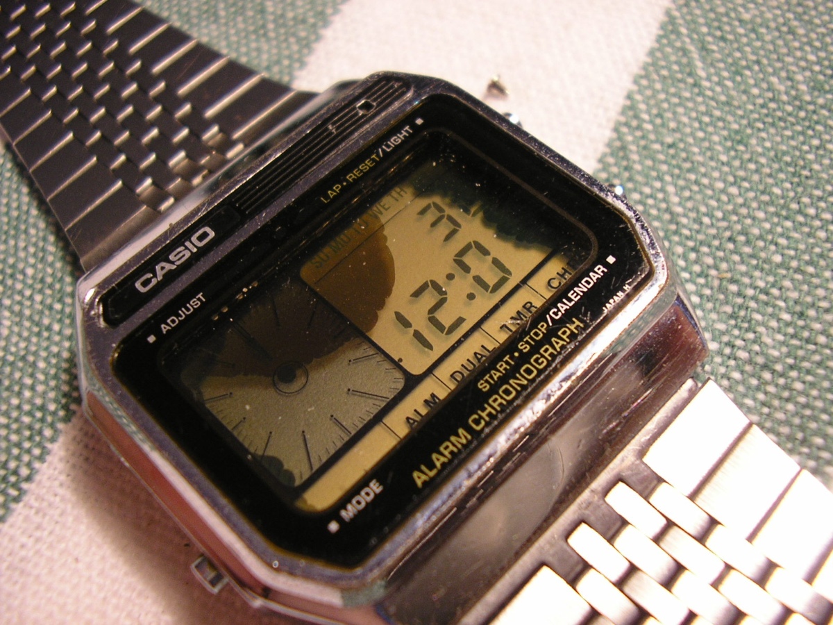

casiotron Odesláno 5. července 2023 Autor Nahlásit Odesláno 5. července 2023 Po čase jsem zase polaskal svoji sbírku a co se nám to tady stalo? Polovzácné Meister - Anker, i když byly ještě před rokem v pořádku a válely se jako v bavlnce, tak odešel displej. Ten se bude shánět blbě... Obsah je dostupný pouze registrovaným uživatelům. Registrace na Chronomag Fórum je zdarma. Pokud již registraci máte, přihlaste se, prosím.

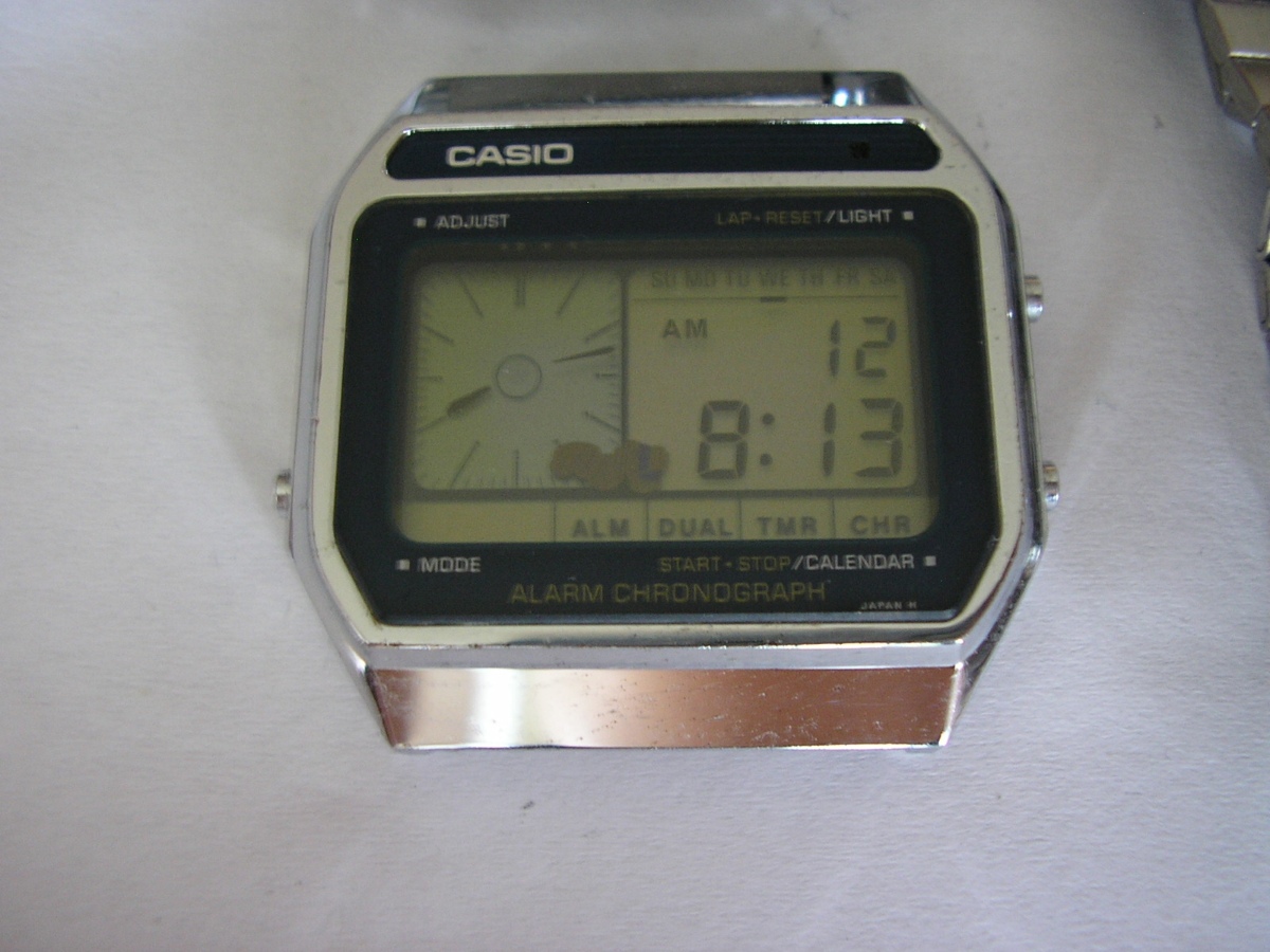

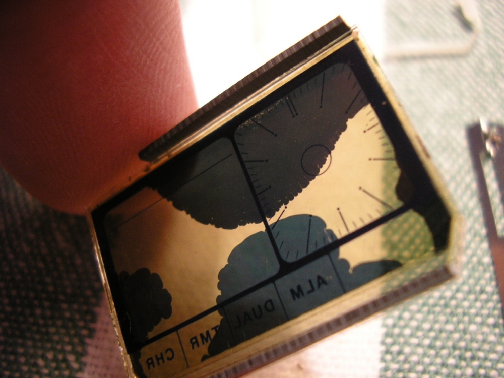

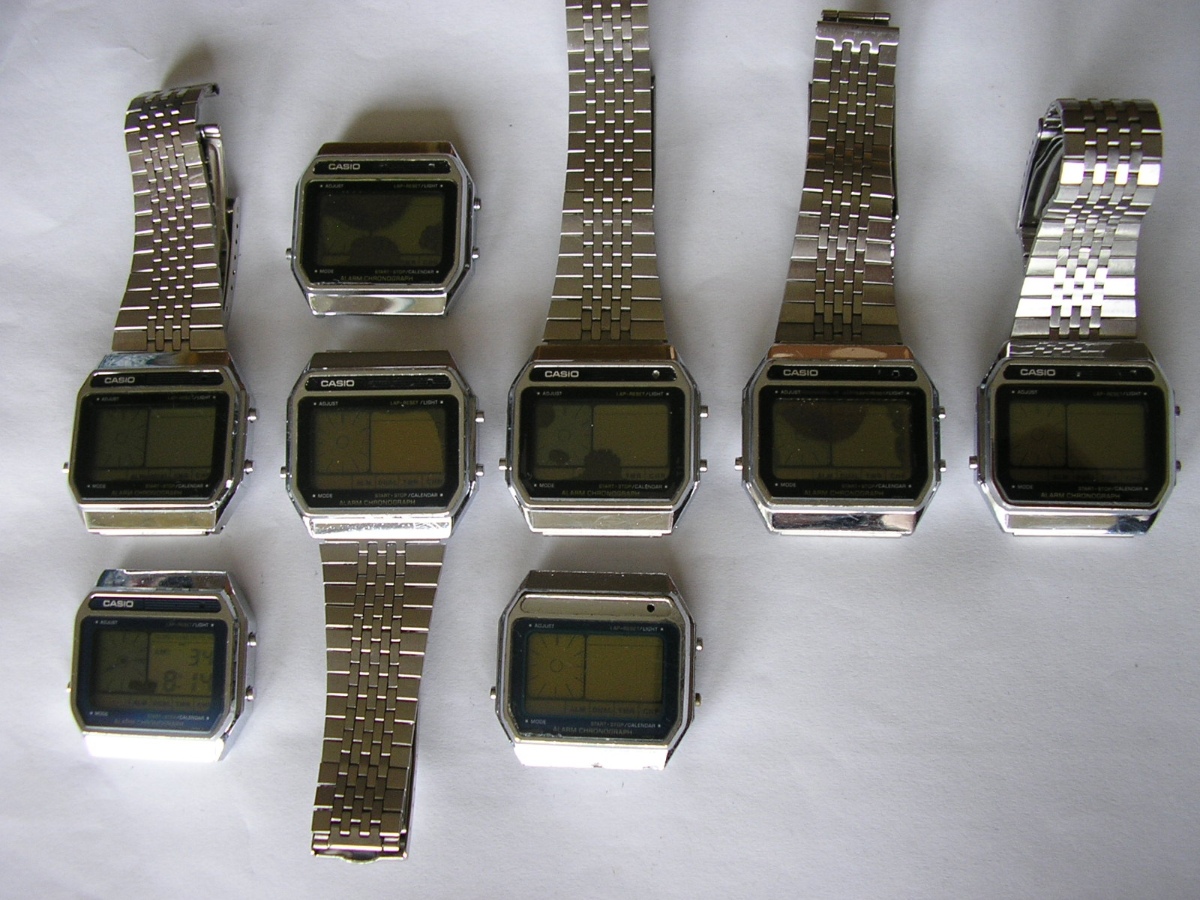

casiotron Odesláno 5. července 2023 Autor Nahlásit Odesláno 5. července 2023 Modul Casio 118 je super modul, ale ty displeje... Z 8 kusů, co mám (7x AX-210 a 1x AX-250), má špatný displej hned 6 kusů. Kdyby alespoň nebyly obě vrstvy slepené, jako třeba u PRG-40, SPF-40 nebo SPF-70, tak by si člověl nakombinoval z více hodinek vrstvy, které by byly v pořádku, ale takto... Všechny kusy po tolika letech fungují, ale toto je fakt slabé místo.. Obsah je dostupný pouze registrovaným uživatelům. Registrace na Chronomag Fórum je zdarma. Pokud již registraci máte, přihlaste se, prosím. Obsah je dostupný pouze registrovaným uživatelům. Registrace na Chronomag Fórum je zdarma. Pokud již registraci máte, přihlaste se, prosím. Obsah je dostupný pouze registrovaným uživatelům. Registrace na Chronomag Fórum je zdarma. Pokud již registraci máte, přihlaste se, prosím. Obsah je dostupný pouze registrovaným uživatelům. Registrace na Chronomag Fórum je zdarma. Pokud již registraci máte, přihlaste se, prosím. Obsah je dostupný pouze registrovaným uživatelům. Registrace na Chronomag Fórum je zdarma. Pokud již registraci máte, přihlaste se, prosím. Obsah je dostupný pouze registrovaným uživatelům. Registrace na Chronomag Fórum je zdarma. Pokud již registraci máte, přihlaste se, prosím. Obsah je dostupný pouze registrovaným uživatelům. Registrace na Chronomag Fórum je zdarma. Pokud již registraci máte, přihlaste se, prosím. Obsah je dostupný pouze registrovaným uživatelům. Registrace na Chronomag Fórum je zdarma. Pokud již registraci máte, přihlaste se, prosím. Obsah je dostupný pouze registrovaným uživatelům. Registrace na Chronomag Fórum je zdarma. Pokud již registraci máte, přihlaste se, prosím.
MartyH Odesláno 6. července 2023 Nahlásit Odesláno 6. července 2023 To jo, je to smutný pohled... Evidentně technologický nedostatek u tohoto displeje.
akai Odesláno 6. července 2023 Nahlásit Odesláno 6. července 2023 2x souhlas, vypadaj jakoby prosly mnoha bitvami a pritom urcite pece ze by jim jine digi zavidely.. Fakt sklicujici pohled spojen s bezmoci a zlosti. Zvolena technologie byla asi nekde nejak... Myslim, ze byla-li by statistika tohoto jevu, tak vicero modelu vysoce vycniva. Asi se porad nevi zda je lepsi mit lcd pod napetim, tzn digi v provozu, proti tomuto jevu ze?
jendazhor Odesláno 6. července 2023 Nahlásit Odesláno 6. července 2023 Já se na to normálně nemůžu dívat. A to tenhle modul nemám ani jednou. Pak už snad jedině zkusit menší skvrny "vypudit" z displeje, jako v tomhle videu. Ale je to taková poslední možnost, která asi zabere jen na menší vnitřní bleedeing.
