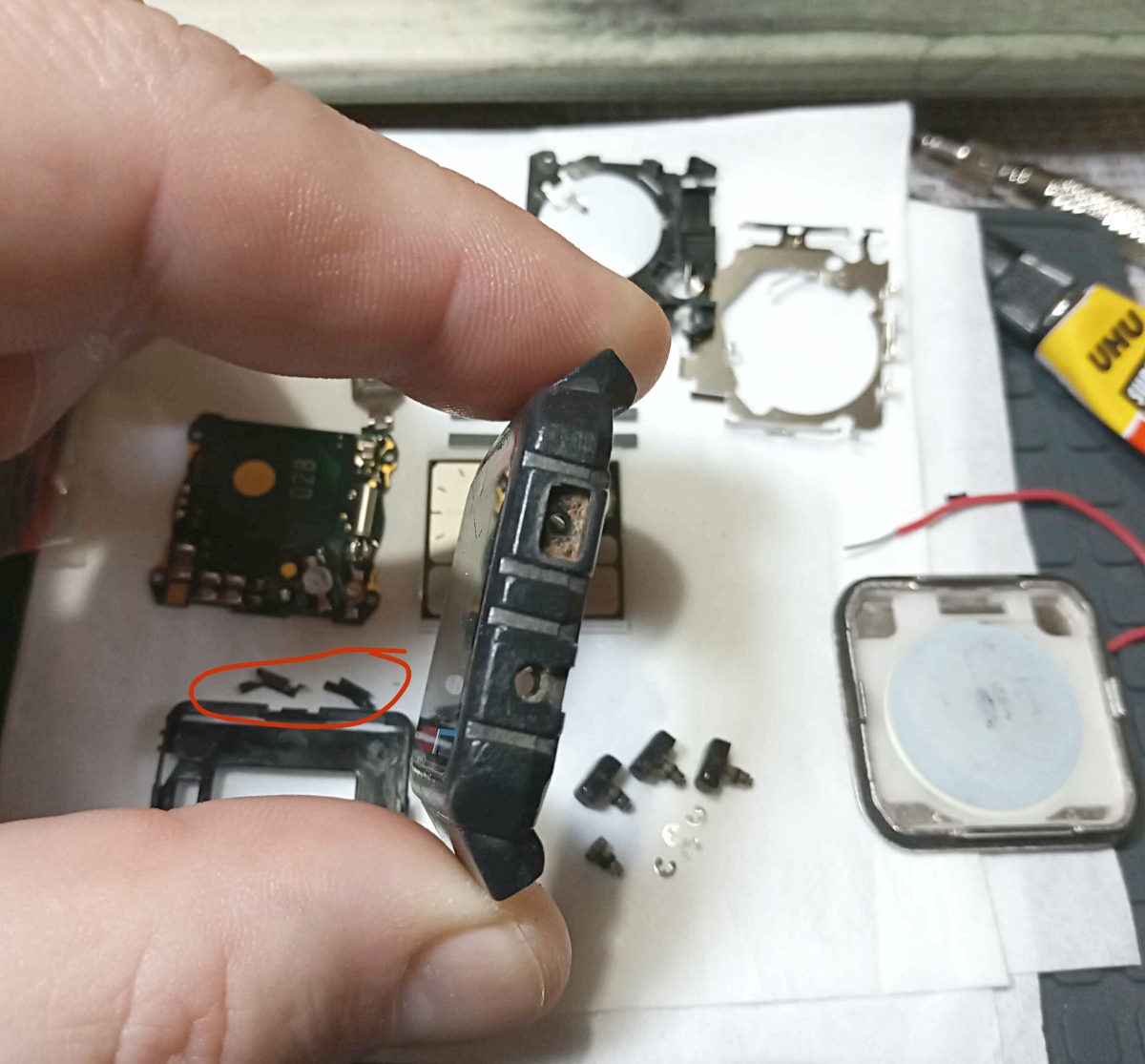

Olin.uj Odesláno 17. února 2021 Nahlásit Odesláno 17. února 2021 Druhé Twin Graphy.. utržené packy v horní části, které drží displej.. Z toho důvodu nešel analog a vteřinovka..

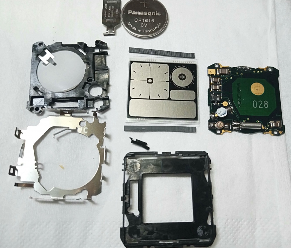

Kristian.nov Odesláno 18. února 2021 Nahlásit Odesláno 18. února 2021 Dostaly se ke mě AE-54, ale nerozjely se. Rozebral jsem je, vypadají čistě, přejel sem kontakty lihem, ale pořád nic... Má někdo nápad? Jen předesílám, že nejsem elektrikář
t2 Odesláno 18. února 2021 Nahlásit Odesláno 18. února 2021 Asi blbost, ale podle ztraceného jednoho šroubku bych řekl, že se už do nich někdo neodborně vrtal. Je ten modul otočitelný? Jestli to někdo nesestavil obráceně?
jendazhor Odesláno 18. února 2021 Nahlásit Odesláno 18. února 2021 před 4 hodinami, Kristian.nov napsal: Dostaly se ke mě AE-54, ale nerozjely se. Rozebral jsem je, vypadají čistě, přejel sem kontakty lihem, ale pořád nic... Má někdo nápad? Jen předesílám, že nejsem elektrikář Je to možná zbytečná otázka, ale předpokládám, že reset (spojit vodičem vrchní pól baterie a AC, pokud tam je vyznačen, na desce) jsi zkoušel. Nebo jiný reset. Někdy stiskem všech tlačítek najednou. Někdy mi u starších zlobil i ten klasický reset a displej postupně nabíhal až po následném stisku různých tlačítek. Tento modul nemám, tak jen střílím od boku.
Kristian.nov Odesláno 18. února 2021 Nahlásit Odesláno 18. února 2021 před 5 minutami, jendazhor napsal: Je to možná zbytečná otázka, ale předpokládám, že reset (spojit vodičem vrchní pól baterie a AC, pokud tam je vyznačen, na desce) jsi zkoušel. Nebo jiný reset. Někdy stiskem všech tlačítek najednou. Někdy mi u starších zlobil i ten klasický reset a displej postupně nabíhal až po následném stisku různých tlačítek. Tento modul nemám, tak jen střílím od boku. Pecka! Reset přes spojení AC s baterkou zabral! Super děkuju!!
Kristian.nov Odesláno 18. února 2021 Nahlásit Odesláno 18. února 2021 před 38 minutami, t2 napsal: Asi blbost, ale podle ztraceného jednoho šroubku bych řekl, že se už do nich někdo neodborně vrtal. Je ten modul otočitelný? Jestli to někdo nesestavil obráceně? Nene, jde to složit jen jedním způsobem... Ale už šlapou, pomohl reset! Děkuju!
casiotron Odesláno 19. února 2021 Autor Nahlásit Odesláno 19. února 2021 Nejde to dát obráceně, má to na desce díry a ty pasují na kolíčky na mřížce jen v jednom směru.
Olin.uj Odesláno 19. února 2021 Nahlásit Odesláno 19. února 2021 Kristiáne.. a nezapomeň na plíšek se dvěma výřezy pro plus kontakt dát nějakou fólií. Fólie zamezí zkratování na dýnku. Mě to dělalo to, že kontrast nebyl tak plný a hlavně mi nešlo ozvučení..
Kristian.nov Odesláno 19. února 2021 Nahlásit Odesláno 19. února 2021 @Olin.uj ok, díky, to ještě dodělám. Byly ještě němý, chyběla pružinka pro kontakt s repračkem. Nějakou jsem tam dal a už pípají jak o život Řeknu vám, sehnat starý hodinky v krásným stavu je skvělej pocit, ale koupit za pár švestek nefunkční šrot a oživit ho, to je pocit mnohem lepší děkuji všem za rady!
jendazhor Odesláno 19. února 2021 Nahlásit Odesláno 19. února 2021 Před hodinou, Kristian.nov napsal: Řeknu vám, sehnat starý hodinky v krásným stavu je skvělej pocit, ale koupit za pár švestek nefunkční šrot a oživit ho, to je pocit mnohem lepší děkuji všem za rady! Tak skvěle! Tím "koupit za pár švestek nefunkční šrot a oživit ho, to je pocit mnohem lepší" jsi přesně vystihl, o co jde. Dnes mám na ruce zase Casio DW-1100. Mrknu na ně a říkám si, na stáří přes 40 let, fakt dobrý. A taky při mém prvním oživování potvůrky nechtěly naskočit. Tak ať ti dělají radost.
casiotron Odesláno 19. února 2021 Autor Nahlásit Odesláno 19. února 2021 Ten plíšek na baterii sice zářezy mívá, ale nejsem si úplně jist, že tam ta fólie je u všech typů. Podle toho, jak jsou ty moduly konstruované a třeba i tento 694, tak ve chvíli, kdy je kovové nebo ocelové pouzdro (zde ale asi nikdy nebylo), tak při zmáčknutí kteréhokoli tlačítka se stejně + kontakt dostane na kostru.

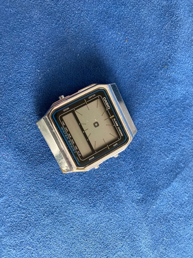

jendazhor Odesláno 26. února 2021 Nahlásit Odesláno 26. února 2021 Jak jsem si tady stěžoval, že mé jinak krásné Seiko D410 postrádají kontrast displeje, tak jsem zkusil doporučení s polarizační fólií. Vyhrabal jsem nějakou na staré mobily, ušmiknul kus, vyndal modul a bez odstraňovaní původní fólie, po správném natočení, fólii na displej lípnul. Jen jsem to chtěl narychlo prubnout. A hle, ono to funguje. Pořád to není zázrak, ale výrazně lepší to je. Na fotce mobilem pod lampičkou to vypadá lépe než ve skutečnosti. Díky za tip. Teď zvažuju, jestli se pokoušet odstraňovat původní fólii. Ale bojím se, že poškodím displej.
t2 Odesláno 26. února 2021 Nahlásit Odesláno 26. února 2021 Na fotce to působí dobře. Já bych to nechal, znáš to: kdo chtěl víc nemá nic. Pěkný jsou!
jendazhor Odesláno 26. února 2021 Nahlásit Odesláno 26. února 2021 Taky si říkám. Kdyby to byly nějaké tuctovky na pokusy, tak bych to zkusil. Ale u takových by člověk neměl dráždit hada bosou nohou.
akai Odesláno 27. února 2021 Nahlásit Odesláno 27. února 2021 před 12 hodinami, jendazhor napsal: Teď zvažuju... Ale bojím se, že poškodím displej. Taky bych se bal a to tak, ze bych ani nezvazoval. Pokud je neco spolehlive funkcni tak do toho... Kdyz si predstavim, ze na displeji jeste zustavaj zbytky "neceho " a snazim se je dokonale odstranit tak mam z toho hruzu. A pak jak by nova folie bez lepeni dopadla nebylo by poznat ze jsou mezery(co ja vim treba vzduchove)? Obavy, obavy, obavy nesel bych do toho kdyz to ted je tak pekne...(Mozna je to snadne, no tady bych to netestoval) Na foto kontrast naplno? nebo ne?
jendazhor Odesláno 27. února 2021 Nahlásit Odesláno 27. února 2021 Zatím je tak nechám. Kontrast naplno není, to už pak je šedý podklad znaků. Teda, ale kdo byl schopen pomocí té spodní abecedy zadávat nějaké údaje, musel mít místo očí mikroskopy. Pro mě je to spíš hezká dekorace.
