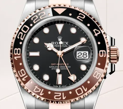

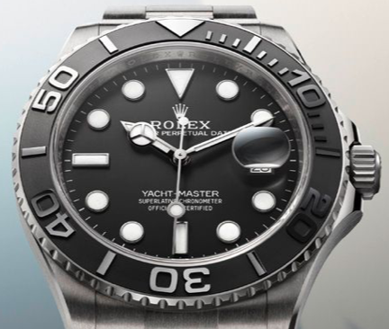

Radek124 Odesláno 27. května 2025 Odesláno 27. května 2025 Aniž bych chtěl rejpat do už hotového, neuvažovals s ohledem na poměrně široký použitý font o vysázení těch čísel na křivku/kružnici (pro inspiraci viz Rolex GMT+Yachtmaster; SUBy ne - ty používají kulatý a užší font)? Nemůžu si pomoct, ale ty ploché základny čísel nad kružnicí mi typograficky rvou oko... Obsah je dostupný pouze registrovaným uživatelům. Registrace na Chronomag Fórum je zdarma. Pokud již registraci máte, přihlaste se, prosím. Obsah je dostupný pouze registrovaným uživatelům. Registrace na Chronomag Fórum je zdarma. Pokud již registraci máte, přihlaste se, prosím. 1
Czechgun Odesláno 28. května 2025 Autor Odesláno 28. května 2025 před 13 hodinami, Radek124 napsal: Aniž bych chtěl rejpat do už hotového, neuvažovals s ohledem na poměrně široký použitý font o vysázení těch čísel na křivku/kružnici (pro inspiraci viz Rolex GMT+Yachtmaster; SUBy ne - ty používají kulatý a užší font)? Nemůžu si pomoct, ale ty ploché základny čísel nad kružnicí mi typograficky rvou oko... Obsah je dostupný pouze registrovaným uživatelům. Registrace na Chronomag Fórum je zdarma. Pokud již registraci máte, přihlaste se, prosím. Obsah je dostupný pouze registrovaným uživatelům. Registrace na Chronomag Fórum je zdarma. Pokud již registraci máte, přihlaste se, prosím. Ahoj neuvažoval protože to je v reálu za mě v pohodě.
