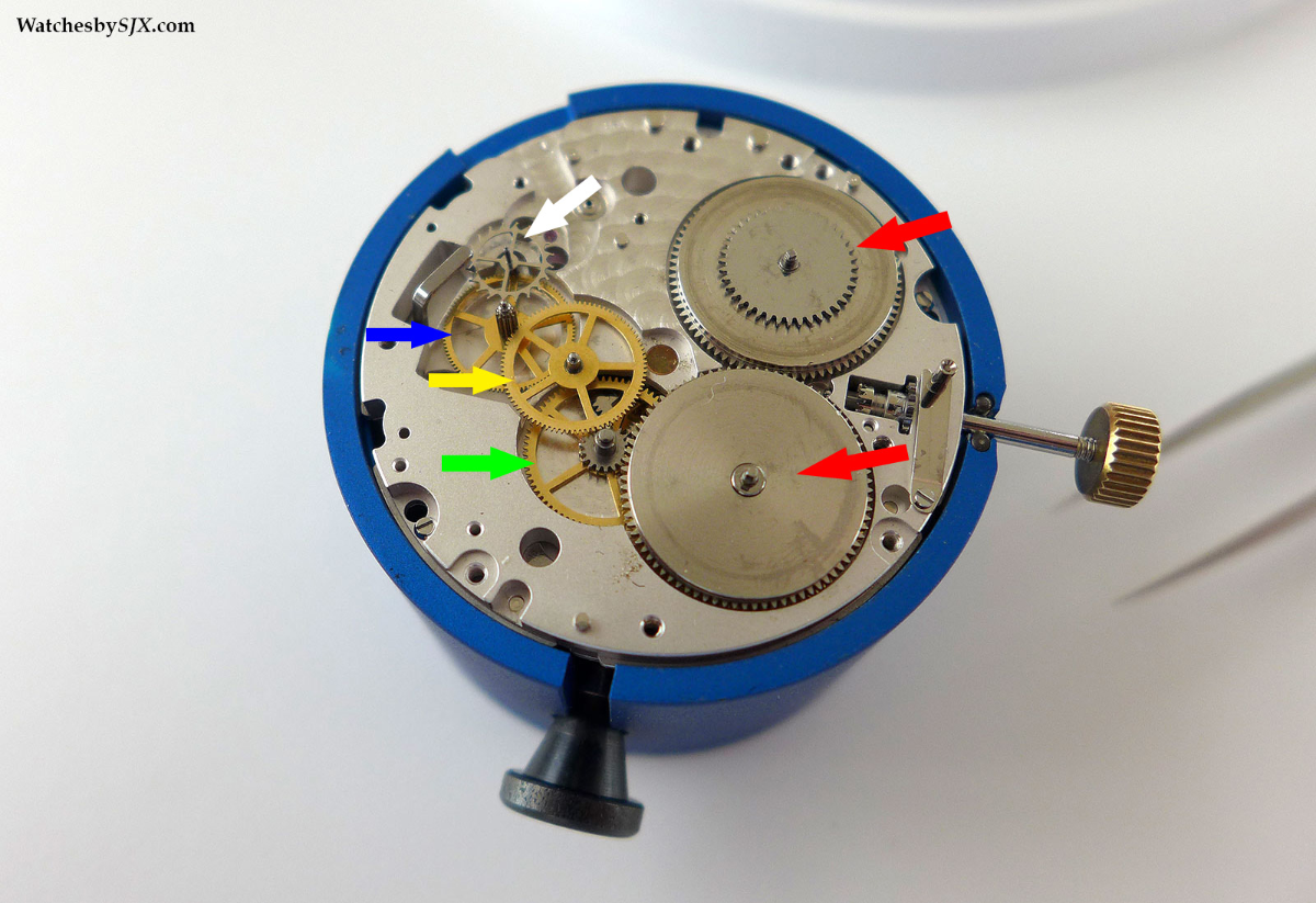

Radek124 Odesláno 12. ledna 2021 Autor Nahlásit Odesláno 12. ledna 2021 Jen pro doplnění: Předpokládám že šlo o třístovkovou řadu, kde měl reset vteřinovky až kalibr P.9001 a vyšší, tj. modely 320 nebo 329 (s ručkou 2. pásma, skákající hodinovkou ve stylu Rolex GMT a částečným ukazatelem rezervy chodu vzadu). Mimochodem, pro lidi posedlé seřizováním už tak hodně přesného strojku šlo o naprosto geniální funkci - a konkrétně v těch co jsem kdysi měl všechno fungovalo výborně a klasický hacking proti tomu vypadal jak z doby kamenné. Novější kalibry s mikrorotorem sice tyhle fíčury dovedou taky, ale modelů v plné výbavě je jako šafránu - i když kdo ví, možná kvůli tenké přeplněné konstrukci trpí podobnými neduhy jako Tebou zmiňované Fortisky s budíčkem... Jestli je podle vibrografu všechno OK a hodinová minutová ručka chodí správně (rozdíl 4 minut denně už by na nich byl znát - podobně mi bláznil přetažený P.4000 v natahovači s šikmou osou), je otázka jak je v tom strojku vlastně řešená ta spojka na mimostřednou vteřinovku? Koukám že na základní P9000 je vteřinovka nasazená přímo na ose 4. kola (obrázek z této rozborky)... ...Nicméně u P9001+ už to tak jednoduché nebude (detail zhruba v půlce videa): ...Ale ať je to řešené jakkoliv, že by v tom přeskakovaly zuby zrovna v poměru 1:360 vpřed? Být v tom resetovacímu mechanismu něco jako třecí kolečko, na kterém by "něco" mohlo o fous zvětšovat efektivní průměr, nebo občasným kontaktem s jiným kolem způsobovat nezávislé předbíhání té vteřinovky?
