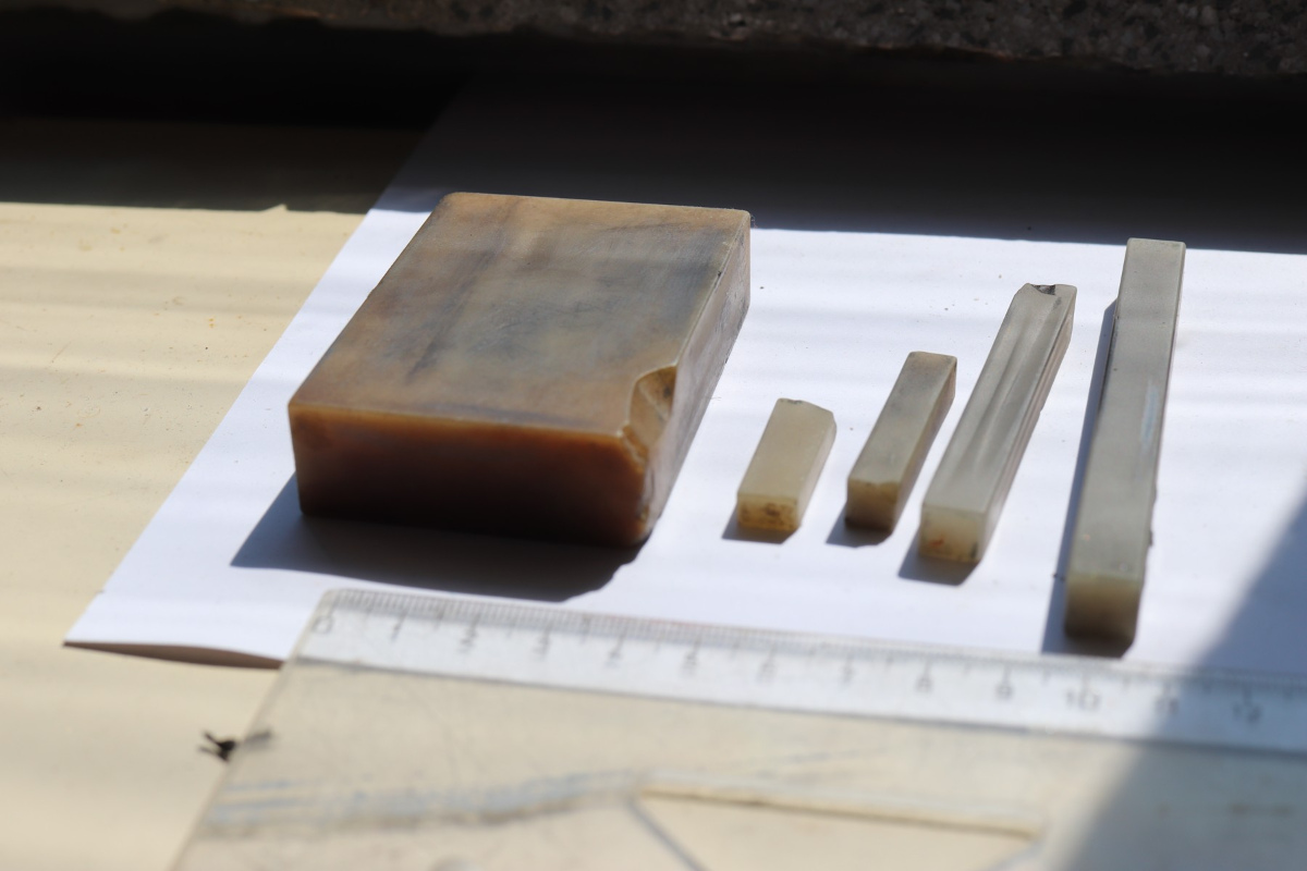

bohus76 Odesláno 25. července 2021 Nahlásit Odesláno 25. července 2021 Jak velké ty kameny ( Arkansas) se na to používají? Je to jen takový ten malý kamínek do ruky? My jim říkáme nástrojařské, rozměr cca 6x10 (12)x 150mm.Dej fotku těch tvých kamenů, Jiří, díky.
Jiří9 Odesláno 25. července 2021 Nahlásit Odesláno 25. července 2021 Ten největší je originál misisipi když se umyje v benzínu tak je vidět že je to kamen ostatní jsou sintetika. Obsah je dostupný pouze registrovaným uživatelům. Registrace na Chronomag Fórum je zdarma. Pokud již registraci máte, přihlaste se, prosím. Obsah je dostupný pouze registrovaným uživatelům. Registrace na Chronomag Fórum je zdarma. Pokud již registraci máte, přihlaste se, prosím.
bohus76 Odesláno 25. července 2021 Nahlásit Odesláno 25. července 2021 Dle fotky bych je tipoval na přírodní všechny,teda Arkansas translucent /teda průsvitný/ ,dá se to zjistit takto viz.fotka . Doporučím článek o nich zde https://forum.britva.cz/viewtopic.php?f=10&t=348 Zdroj těch dvou fotek zde https://www.sharpeningsupplies.com/Is-a-Translucent-Stone-Really-Translucent-W205.aspx Obsah je dostupný pouze registrovaným uživatelům. Registrace na Chronomag Fórum je zdarma. Pokud již registraci máte, přihlaste se, prosím. Obsah je dostupný pouze registrovaným uživatelům. Registrace na Chronomag Fórum je zdarma. Pokud již registraci máte, přihlaste se, prosím.
