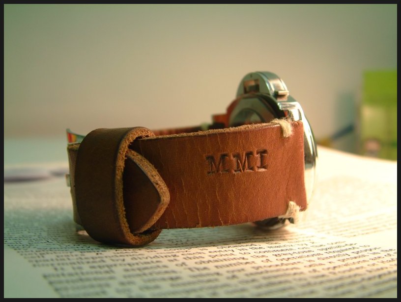

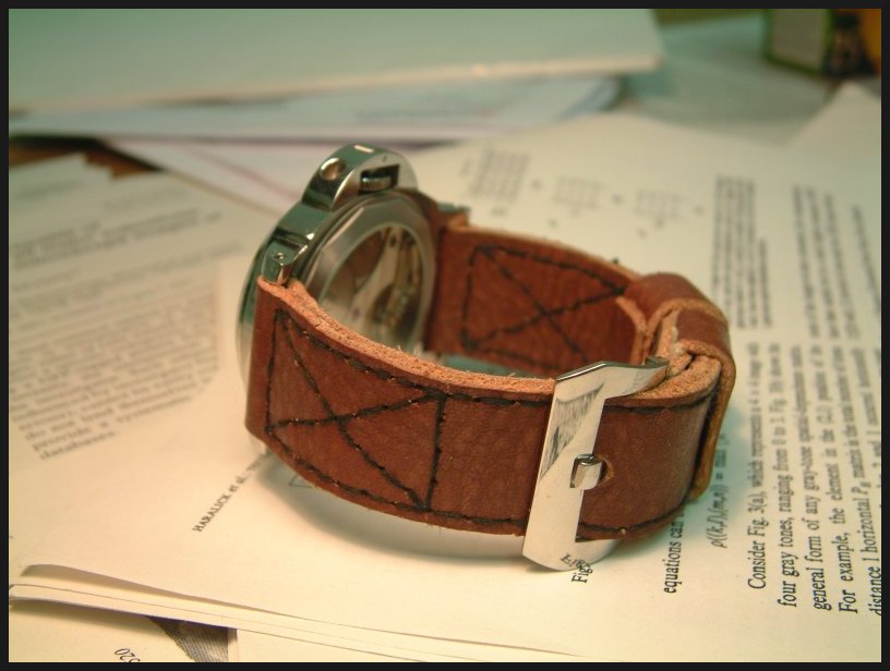

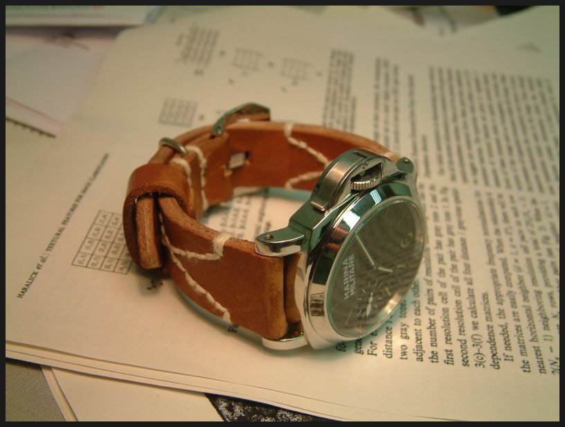

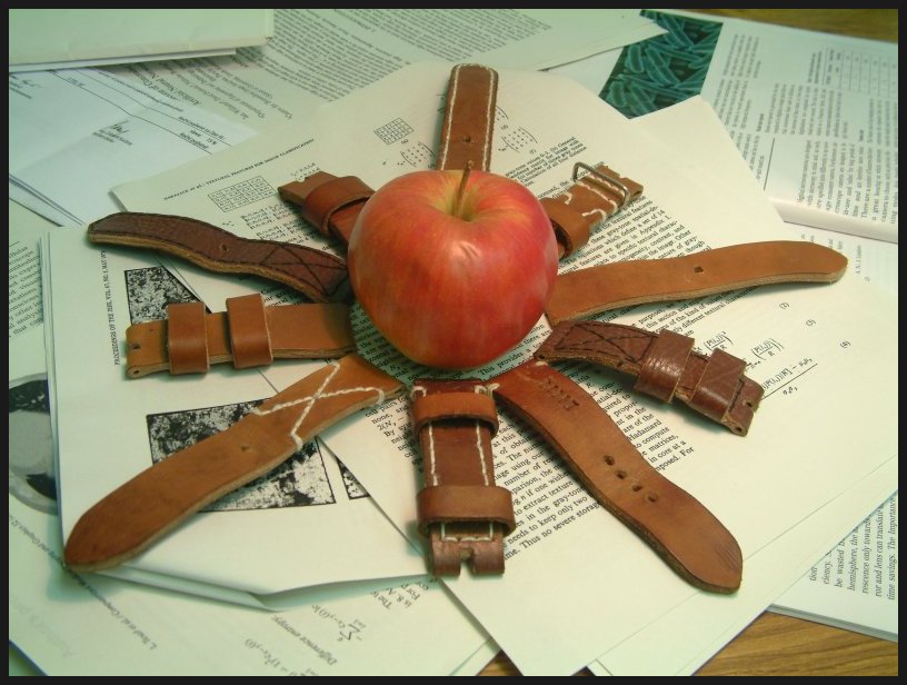

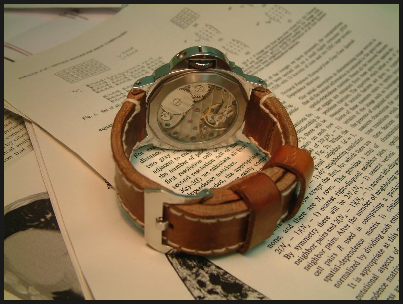

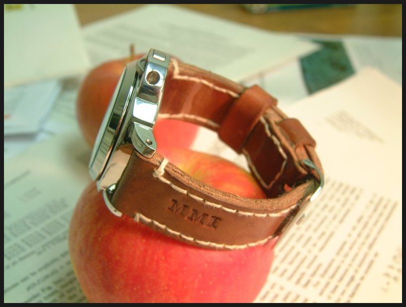

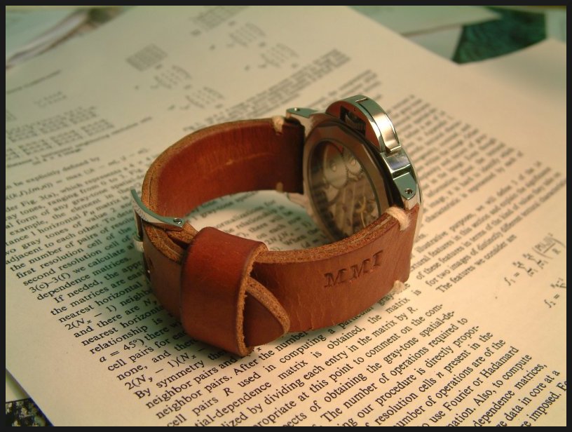

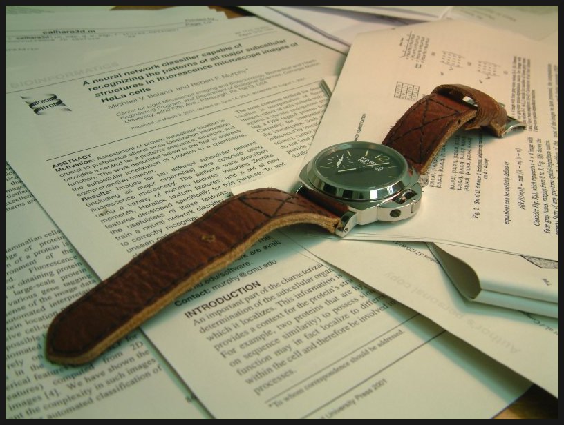

skalis Odesláno 29. října 2008 Nahlásit Odesláno 29. října 2008 Chtel bych se s vami podelit o svych nekolik novych remenu z vintage kuze, k jejichz vyrobe me inspirovala OP reminkova manie, zejmena pak krasne kousky od Standova obuvnika. Prosim nekomentujte hodinky z plechu od sardinek, tohle vlakno jsem zalozil kvuli radosti z vysledku rucni prace, ktere jsem se venoval posledni tri tydny behem podzimnich veceru. Uz tu sice podobne vlakno je, ale tohle je nove pro to, abych ho mohl v pripade zbytecneho flamu uzamknout. Tak bych chtel pozadat o to, abych to udelat nemusel. Co se kuze tyce, tak vetsina remenu je ze stare rozrezane brasny, kterou jsem koupil v bazaru (svetlejsi tuzsi kuze), jeden (tmavy s cernym prositim) je z kozeneho kufru, ktery prestal pred par lety doslouzil a nedavno se stehoval z pudy do popelnice. Pismena "MMI" jsou vyrazena pomoci starych tiskarskych stocku.

skalis Odesláno 30. října 2008 Autor Nahlásit Odesláno 30. října 2008 Dobre dopoledne panove, Dekuji za ohlasy. K lepeni pouzivam Chemopren extrem, ale predpokladam, ze by sla pouzit i verze na obuv. Derovani delam tak, ze nejprve si sidlem udelam linky, abych to pak spravne trefil a potom udelam dirky rucne. Pouzivam na to jehlu, ktera je myslim prave na siti kuze. Ma v oblasti spicky tvar trojbokeho hranolu s nabrousenymi hranami, takze se s ni deruje pekne. Jen je to takova drbacka, delat dirku po dirce. Ta vidlicka je dobra, jen tahle kuze je dost tlusta, tak nevim, jestli by to s ni slo. Nejdriv kuzi slepim (necham schnout pres noc) a druhy den prosivam. Pote co udelam vyse popsanym zpusobem dirky, tak uz prosivam normalni jehlou. Jedina nevyhoda je, ze neumim ten "sedlarsky" steh, ktery se nevypare pri poskozeni prositi, ale obycejny steh tam a zpatky. Proto taky nemuzu na siti pouzit tu sedlarskou jehlu, protoze by mi pri druhem prosivani stejnych direk nazpet prerezala prvni stehy... Asi by nebylo od veci se naucit ten spravny steh...
