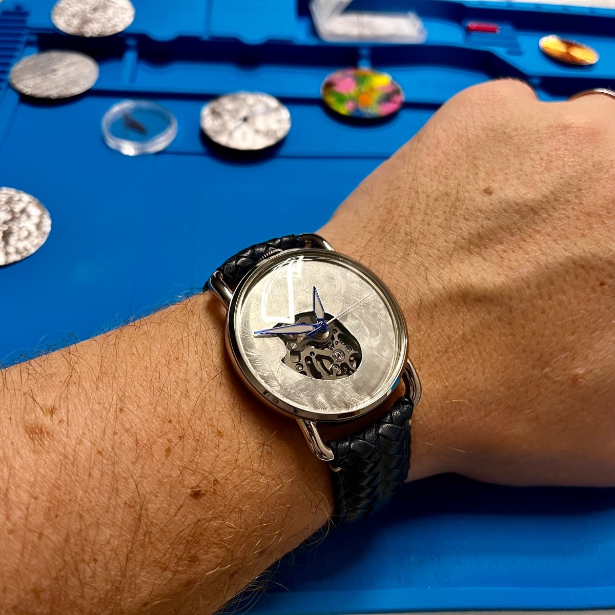

Lukáš3 Odesláno 19. ledna 2025 Autor Nahlásit Odesláno 19. ledna 2025 (upraveno) Pokus o výrobu vlastního cifru... Objednal jsem pouzdro (ještě je a cestě), který má ciferník o rozměru, jaký se v podstatě nedělá takže něco musím píchnout sám... Obsah je dostupný pouze registrovaným uživatelům. Registrace na Chronomag Fórum je zdarma. Pokud již registraci máte, přihlaste se, prosím. Obsah je dostupný pouze registrovaným uživatelům. Registrace na Chronomag Fórum je zdarma. Pokud již registraci máte, přihlaste se, prosím. Obsah je dostupný pouze registrovaným uživatelům. Registrace na Chronomag Fórum je zdarma. Pokud již registraci máte, přihlaste se, prosím. Obsah je dostupný pouze registrovaným uživatelům. Registrace na Chronomag Fórum je zdarma. Pokud již registraci máte, přihlaste se, prosím. Upraveno 19. ledna 2025 uživatelem Lukáš3
Bert Odesláno 19. ledna 2025 Nahlásit Odesláno 19. ledna 2025 Tak tenhle číselník se mi hodně líbí. Pls, chceš li, někdy sem hoď technologii. Rád bych totiž věděl, jak lze dále rozvíjet, nebo kde jsou hranice Tebou aplikovaného postupu. Pokud je však technologie "tajná", tak pokračuj dál v bádání a prezentuj "jen" výsledky!
Lukáš3 Odesláno 19. ledna 2025 Autor Nahlásit Odesláno 19. ledna 2025 (upraveno) Není to nic tajného ale asi zatím ani nic extra zajímavého ... Jedná o hliníkovou tabulku. Zkouším několik tloušťek. Od 0,3mm po 1mm. Obsah je dostupný pouze registrovaným uživatelům. Registrace na Chronomag Fórum je zdarma. Pokud již registraci máte, přihlaste se, prosím. Obsah je dostupný pouze registrovaným uživatelům. Registrace na Chronomag Fórum je zdarma. Pokud již registraci máte, přihlaste se, prosím. Na tyhle standardní rozměry ciferníku mám vzor starý cifr ze seiko 5. Na chystaný 37mm si musím vyrobit nějaký mustr, ze silného plechu nebo tak něco. Pak už zkouším... Na řadu přišlo malé kladivo. Potom lehké vyhlazení a přleštění. Ale vypadá to trochu spíš jako alobal Obsah je dostupný pouze registrovaným uživatelům. Registrace na Chronomag Fórum je zdarma. Pokud již registraci máte, přihlaste se, prosím. Potom druhá varianta "aka měsíční pláň". Tam to bylo o modelářské brusce a keramické frézce. Obsah je dostupný pouze registrovaným uživatelům. Registrace na Chronomag Fórum je zdarma. Pokud již registraci máte, přihlaste se, prosím. Upraveno 19. ledna 2025 uživatelem Lukáš3 4
Lukáš3 Odesláno 21. ledna 2025 Autor Nahlásit Odesláno 21. ledna 2025 Špatně se to fotí. Ale manželka si hrála s bruskou. A podle mě moooc fajn Obsah je dostupný pouze registrovaným uživatelům. Registrace na Chronomag Fórum je zdarma. Pokud již registraci máte, přihlaste se, prosím. Obsah je dostupný pouze registrovaným uživatelům. Registrace na Chronomag Fórum je zdarma. Pokud již registraci máte, přihlaste se, prosím. Obsah je dostupný pouze registrovaným uživatelům. Registrace na Chronomag Fórum je zdarma. Pokud již registraci máte, přihlaste se, prosím.

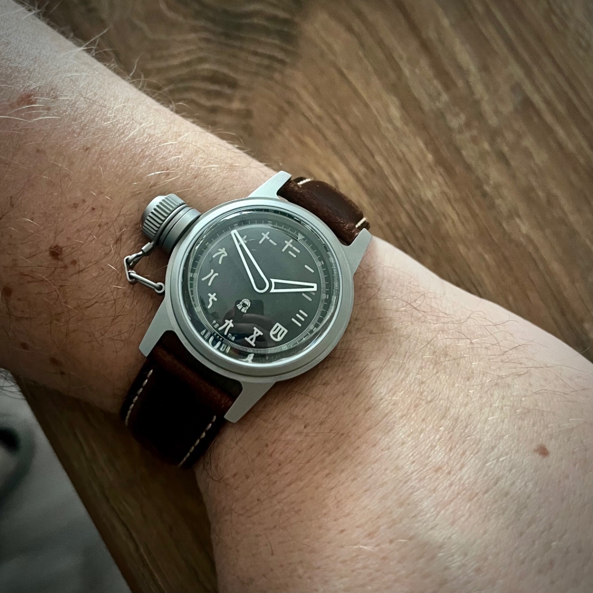

Lukáš3 Odesláno 1. února 2025 Autor Nahlásit Odesláno 1. února 2025 Tento týden se u nás pošťák zastavil hned několikrát ... Tentokrát opět další pouzdro, spoustu ručiček, nějaké ciferníky... Nejdřív jsem poskládal něco pro sebe. Chtěl jsem zkusit nějaký pořádný tooly. A zároveň něco výstředního. Takže tahle obří korunka, brutálně vypouklý safír. Jako bonus 36mm. S korunkou rovných 45mm Obsah je dostupný pouze registrovaným uživatelům. Registrace na Chronomag Fórum je zdarma. Pokud již registraci máte, přihlaste se, prosím. Obsah je dostupný pouze registrovaným uživatelům. Registrace na Chronomag Fórum je zdarma. Pokud již registraci máte, přihlaste se, prosím. Obsah je dostupný pouze registrovaným uživatelům. Registrace na Chronomag Fórum je zdarma. Pokud již registraci máte, přihlaste se, prosím. Obsah je dostupný pouze registrovaným uživatelům. Registrace na Chronomag Fórum je zdarma. Pokud již registraci máte, přihlaste se, prosím. Obsah je dostupný pouze registrovaným uživatelům. Registrace na Chronomag Fórum je zdarma. Pokud již registraci máte, přihlaste se, prosím.
Snekofon Odesláno 1. února 2025 Nahlásit Odesláno 1. února 2025 Tento úlet je fakt dobrý. Znaky na číselníku nepoznávám, jestli to je klingonština nebo co, ale miluju ty etra vypouklé safíry. Pouzdro materiál titan, nebo pískovené? Ty ručky svítí? A vevnitř je co prosím tě... Sleduji tvé kreace, skeletony moc nemusím, většinou to má blbou čitelnost, ale možná to v reálu je lepší. Pokusy s cifry zajímavé ale nevyprovokovaly mě k reakci, až tady ten zjev Ať se daří!
Lukáš3 Odesláno 1. února 2025 Autor Nahlásit Odesláno 1. února 2025 před 16 minutami, Snekofon napsal: Tento úlet je fakt dobrý. Znaky na číselníku nepoznávám, jestli to je klingonština nebo co, ale miluju ty etra vypouklé safíry. Pouzdro materiál titan, nebo pískovené? Ty ručky svítí? A vevnitř je co prosím tě... Sleduji tvé kreace, skeletony moc nemusím, většinou to má blbou čitelnost, ale možná to v reálu je lepší. Pokusy s cifry zajímavé ale nevyprovokovaly mě k reakci, až tady ten zjev Ať se daří! Je to japonština. Pouzdro je pískovaná ocel. Jj ručky svítí Obsah je dostupný pouze registrovaným uživatelům. Registrace na Chronomag Fórum je zdarma. Pokud již registraci máte, přihlaste se, prosím. a uvnitř tika NH38 . Ty pokusy o cifr, jsou v počátcích. Opravdu zatím jen pokusy ¯\_(ツ)_/¯. 1 1
Snekofon Odesláno 1. února 2025 Nahlásit Odesláno 1. února 2025 Díky za rychlou odpověď ! Mně se ty MING ručky vždycky strašně líbily a vlastně to Agáta pouzdro taky, akorát bylo vždycky hrozně velké a sklo na kopec, k tomu ten číselník, musím říct že se ti povedlo tady složit několik mých hraničních chrono úchylek do pěkného celku, ani nevadí že to není bronzové
Lukáš3 Odesláno 1. února 2025 Autor Nahlásit Odesláno 1. února 2025 @Snekofon chvíli je ponosím a budou na prodej... Takže můžeš vyzkoušet
