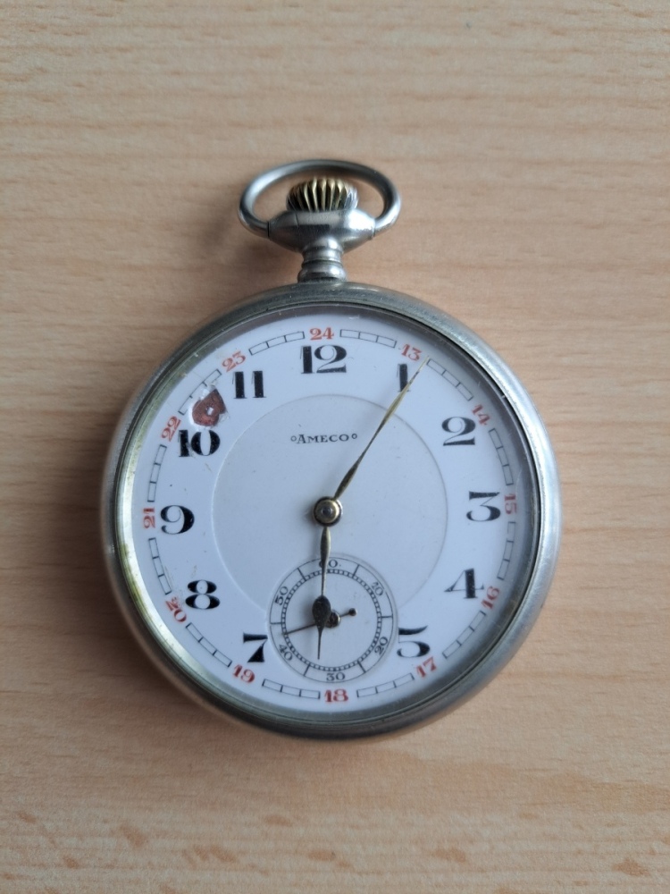

Lucky Lucaso Odesláno 3. dubna 2025 Nahlásit Odesláno 3. dubna 2025 před 8 hodinami, Jehlan napsal: máš je poblíž, nebo jen uložené fotky ? Když tak ukaž ciferník ...a rozměry ? Ja na cifru vidim neco takovyho viz. prvni foto. Beze znacky... Obsah je dostupný pouze registrovaným uživatelům. Registrace na Chronomag Fórum je zdarma. Pokud již registraci máte, přihlaste se, prosím. 1 1

Honza123 Odesláno 5. dubna 2025 Autor Nahlásit Odesláno 5. dubna 2025 V 3. 4. 2025 v 19:14, Lucky Lucaso napsal: Ja na cifru vidim neco takovyho viz. prvni foto. Beze znacky... Obsah je dostupný pouze registrovaným uživatelům. Registrace na Chronomag Fórum je zdarma. Pokud již registraci máte, přihlaste se, prosím. Přesně tak, na číselníku žádná značka není, tak se moc nemám čeho chytit. Ještě mám dvoje IWC, tam bylo dohledat konkrétní model a kalibr jednoduchý, ale tady nevím kde začít.

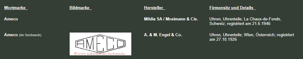

sam.svi Odesláno 14. dubna 2025 Nahlásit Odesláno 14. dubna 2025 Rád bych se taky přidal do vlákna s malou prosbou o radu. Hodinky po pradědovi, téměř jistě první polovina 20. století, klasický ruční nátah a pokud vím tak ocel. Značku ale vůbec nejsem schopný dohledat... Tak pokud by o tom kdokoliv něco věd Obsah je dostupný pouze registrovaným uživatelům. Registrace na Chronomag Fórum je zdarma. Pokud již registraci máte, přihlaste se, prosím. ěl, rád se přiučím
Harwey Odesláno 14. dubna 2025 Nahlásit Odesláno 14. dubna 2025 Obsah je dostupný pouze registrovaným uživatelům. Registrace na Chronomag Fórum je zdarma. Pokud již registraci máte, přihlaste se, prosím.
sam.svi Odesláno 14. dubna 2025 Nahlásit Odesláno 14. dubna 2025 před 5 hodinami, orol napsal: Ocel ani náhodou. Myslíš že to bude spíš Mosaz? Popravdě neumím vůbec posoudit před 5 hodinami, Harwey napsal: Obsah je dostupný pouze registrovaným uživatelům. Registrace na Chronomag Fórum je zdarma. Pokud již registraci máte, přihlaste se, prosím. Moc děkuju
