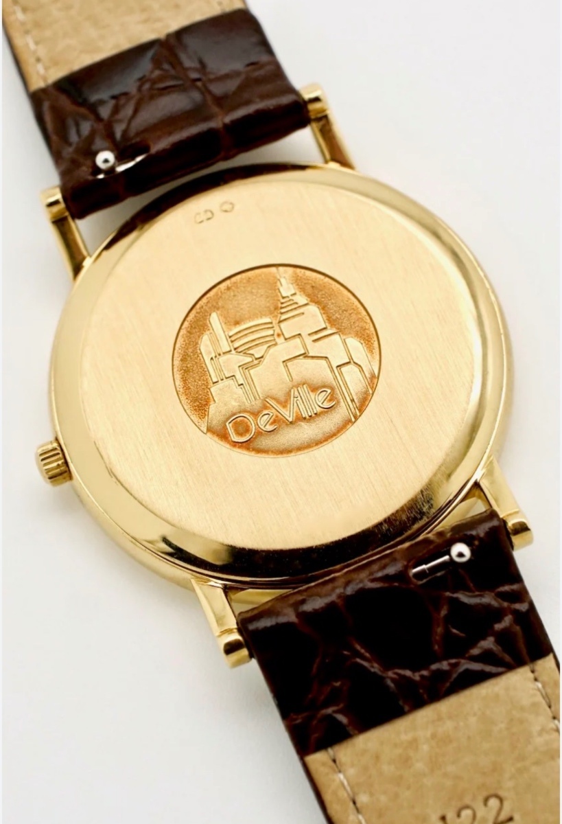

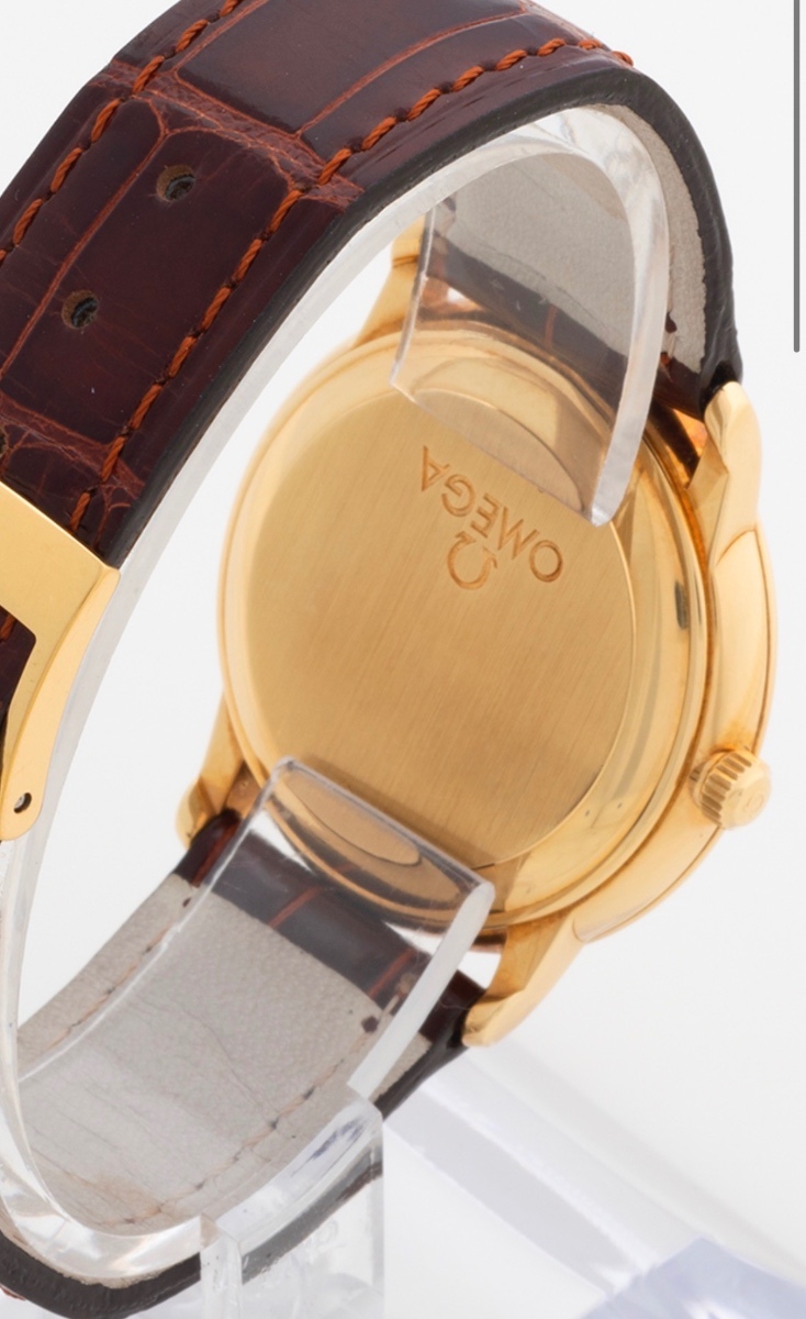

Kid_A Odesláno 6. listopadu 2025 Nahlásit Odesláno 6. listopadu 2025 před 12 hodinami, bohus76 napsal: Nikdy jsem neviděl ty svislé pruhy na zlatém dýnku. Tak jsem si myslel, že by mohlo být " jen " pozlacené. Zkrátka domněnka. před 2 hodinami, Seamaster napsal: Ich auch. pravda, kdyby nekdo graviroval do pozlacenyho, museli by to byt nutne videt…kdybys to chtel jen odbrousit, tak to zvladnu,Brno, ale nechal bych to bejt… borci, zlate de ville to maj standardne taky. Je to full gold dynko. Takhle to swatch group dela Obsah je dostupný pouze registrovaným uživatelům. Registrace na Chronomag Fórum je zdarma. Pokud již registraci máte, přihlaste se, prosím. Obsah je dostupný pouze registrovaným uživatelům. Registrace na Chronomag Fórum je zdarma. Pokud již registraci máte, přihlaste se, prosím.
Patek Krejčík Odesláno 6. listopadu 2025 Nahlásit Odesláno 6. listopadu 2025 borci, zlate de ville to maj standardne taky. Je to full gold dynko. Takhle to swatch group delaPokud myslíte ten brus, tak nemusíte chodit daleko a stačí se podívat na Rolex Jinak je pravda, že u Swatch Group je to vcelku běžná praxe, dělal jsem jedny 14k zlaté Certiny a měly to taky, nicméně vymýšlí takové vyfikundace, že dýnko bylo napevno a lezlo se do nich přes rozpojovací korunku a tlakem vzduchu vytlačit sklíčko Sent from my iPhone using Tapatalk 1
