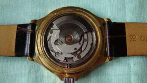

Nodus Odesláno 12. dubna 2014 Nahlásit Odesláno 12. dubna 2014 Nový přírůstek. A po otevření ... !? Prosím o komentáře. Je to bastl? Obsah je dostupný pouze registrovaným uživatelům. Registrace na Chronomag Fórum je zdarma. Pokud již registraci máte, přihlaste se, prosím. Obsah je dostupný pouze registrovaným uživatelům. Registrace na Chronomag Fórum je zdarma. Pokud již registraci máte, přihlaste se, prosím. Obsah je dostupný pouze registrovaným uživatelům. Registrace na Chronomag Fórum je zdarma. Pokud již registraci máte, přihlaste se, prosím. Obsah je dostupný pouze registrovaným uživatelům. Registrace na Chronomag Fórum je zdarma. Pokud již registraci máte, přihlaste se, prosím. Obsah je dostupný pouze registrovaným uživatelům. Registrace na Chronomag Fórum je zdarma. Pokud již registraci máte, přihlaste se, prosím.
straspol Odesláno 12. dubna 2014 Nahlásit Odesláno 12. dubna 2014 Nový přírůstek. A po otevření ... !? Prosím o komentáře. Je to bastl?Je, ale milej- je to naše věčná inspirace pro bastlíky a limitky (jak víš sám). Takhle bastlili v Eltónu zaměstnanci. Jak na tom drží cifr a jak to drží v pouzdře? Do tohohle pouzdra patří miyota..
Honza.manta Odesláno 12. dubna 2014 Nahlásit Odesláno 12. dubna 2014 Je to bastl. Nechci se hádat, ale do tohohle pouzdra se dával kalibr 69. Zřejmě si ho někdo dal do bastl automatů a sem dal ten Elton bastl strojek - můj názor.
Nodus Odesláno 12. dubna 2014 Nahlásit Odesláno 12. dubna 2014 Je, ale milej- je to naše věčná inspirace pro bastlíky a limitky (jak víš sám). Takhle bastlili v Eltónu zaměstnanci. Jak na tom drží cifr a jak to drží v pouzdře? Do tohohle pouzdra patří miyota..V pouzdře to je asi přes "správný" futrál a jak na tom drží ciferník se raději nebudu snažit zjišťovat. Původně jsem byl informován, že by v tomto pouzdře měl být právě kalibr 69, jak píše Honza.manta.
straspol Odesláno 12. dubna 2014 Nahlásit Odesláno 12. dubna 2014 Ve všech těchhle hodinkách mám Myioty. Ale to neznamená že tam nemůže být něco jiného- známe Prim tak nezoufej. Ale 68.3 auto se tam určitě standardně nemontoval, to jsem si úplně jistej !!
Honza.manta Odesláno 12. dubna 2014 Nahlásit Odesláno 12. dubna 2014 Konkrétně pod tímhle ciferníkem má být kalibr 69. A drží to tam naprosto stejně jako originál - vnější rozměr rámečku strojku je stejný - takže v pouzdru sedí dobře a nepasující upevňovací šroubky na strojku byly nahrazeny lehkou deformací rámečku strojku. Nijak bych se toho nebál.
Nodus Odesláno 13. dubna 2014 Nahlásit Odesláno 13. dubna 2014 Konkrétně pod tímhle ciferníkem má být kalibr 69. A drží to tam naprosto stejně jako originál - vnější rozměr rámečku strojku je stejný - takže v pouzdru sedí dobře a nepasující upevňovací šroubky na strojku byly nahrazeny lehkou deformací rámečku strojku. Nijak bych se toho nebál.Ano, děkuji. Nechci to rozdělávat ánšto nejsem zase tak vzdělán v hodinářském řemeslu a troufám si pouze na nějaké, řekněme, rutinní práce. Pokud se, při práci s hodinkami, dostanu do situace, kterou neznám většinou ji neumím vyřešit a tak to raději nechávám znalým. Proto se ptám: Ten ciferník, do tohoto zbastleného, automatického strojku, pasuje? Tedy po lehké úpravě rámečku strojku? Pochopil jsem to dobře?
Honza.manta Odesláno 18. dubna 2014 Nahlásit Odesláno 18. dubna 2014 Tento bastl automat je na základně kal. 68 a kalibry 66, 68, 64, a 69 mají stejné upevnění ciferníku.

Nodus Odesláno 18. dubna 2014 Nahlásit Odesláno 18. dubna 2014 Tento bastl automat je na základně kal. 68 a kalibry 66, 68, 64, a 69 mají stejné upevnění ciferníku.Díííky

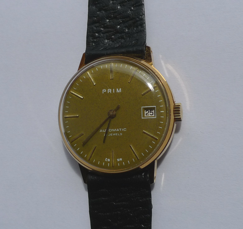

stanik73 Odesláno 15. května 2014 Nahlásit Odesláno 15. května 2014 A modifikace těchto ciferníků? Mám jich pár s nápisem czechoslovakia místo cs sr a pár bez údaje o počtu kamenů.. ve stejném pouzdře se dělaly i další verze, u kterých se tyhle mutace vyskytují taky.. neznám žlutý ciferník, zato mám modrý.. Už to vidím, přehlídnul jsem to ve vlákně- omlouvám se... časem vložím pár fotek.. něco se tu válí........myslíš tyto žluté bauhaus ? Obsah je dostupný pouze registrovaným uživatelům. Registrace na Chronomag Fórum je zdarma. Pokud již registraci máte, přihlaste se, prosím.
Honza.manta Odesláno 18. května 2014 Nahlásit Odesláno 18. května 2014 Já mám pocit, že ty bez počtu kamenů jsou s kalibrem 69 a ty s počtem mají kalibr 96.
