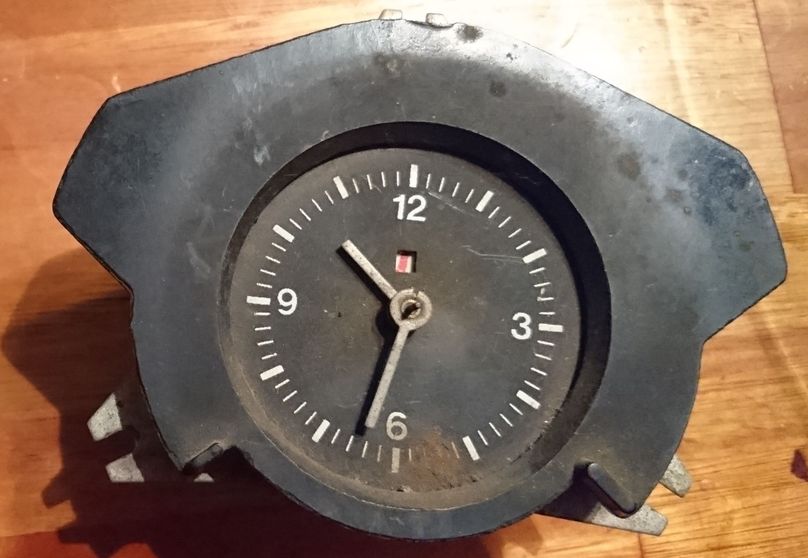

Honza.manta Odesláno 15. dubna 2018 Nahlásit Odesláno 15. dubna 2018 Nevíte někdo prosím, co je tohle?
Karlos Odesláno 16. dubna 2018 Nahlásit Odesláno 16. dubna 2018 (upraveno) Hodiny z tachografu z náklaďáku.A podle zaprasenosti tipuju, že sloužily v Tatře, nebo v Avii. Upraveno 16. dubna 2018 uživatelem Karlos
Honza.manta Odesláno 16. dubna 2018 Nahlásit Odesláno 16. dubna 2018 S tím mi nějak nesedí to, že jsou německé. A zaprasenost bych spíš spojoval s tím, že někde ležely a asi delší dobu tak, jak jsem je vyfotil.
Honza.manta Odesláno 16. dubna 2018 Nahlásit Odesláno 16. dubna 2018 Hodiny z tachografu z náklaďáku.A podle zaprasenosti tipuju, že sloužily v Tatře, nebo v Avii. S tím mi nějak nesedí to, že jsou německé. A zaprasenost bych spíš spojoval s tím, že někde ležely a asi delší dobu tak, jak jsem je vyfotil. Ptal ses co to je, už to víš. No právě, tak nějak mi to nesedí dohromady.
long Odesláno 17. dubna 2018 Nahlásit Odesláno 17. dubna 2018 Karlos má zase pravdu kamaráde, JSOU Z VÝCHODONĚMECKÉHO STROJE a vzhledem k tomu, že tam moc náklaďáků nevyráběli tak už víš dokonce i značku .
Honza.manta Odesláno 17. dubna 2018 Nahlásit Odesláno 17. dubna 2018 Aha, takže IFA. Teď mi to už dává smysl.
long Odesláno 17. dubna 2018 Nahlásit Odesláno 17. dubna 2018 Aha, takže IFA. Teď mi to už dává smysl.Ano Kubovi jsem je nechal vymontovat přímo z auta a ve finále nebyly úplně v cajku a musel jsme sehnat ještě jedny. :-)Tikají opravdu hodně nahlas!
Honza.manta Odesláno 17. dubna 2018 Nahlásit Odesláno 17. dubna 2018 Jsou jen o málo tišší než plastové kapesní ruhly.
