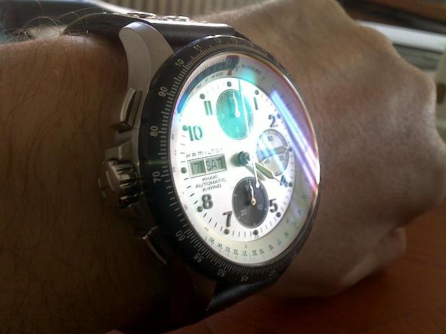

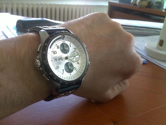

tiboon Odesláno 16. dubna 2010 Nahlásit Odesláno 16. dubna 2010 Vzhledem k zájmu dalších lidí popíšu možnosti a výsledek. Dodatečný antireflex dělá firma Dioptra Turnov, zkušenosti mají s jak antireflexem na sklo tak na safír. Jejich služeb využívá Elton pro svoje lepší modely. Kontakt Dioptra Turnov p.Bárta tel. 737 210 859 Technologické limity: 1. Okraj Pro kusovou výrobu to je, sem tam někdo přijde s nějakým sklíčkem je standartem upnutí do přípravku který způsobí, že na okraji sklíčka není antireflexní úprava a to o šířce 0,2mm. Sklíčko se točí v mašině 200ot/s Nezdálo se mi, že by to byl jediný možný způsob a nakonec jsem se po delším povídání s mistrem dohodl, že by to šlo udělat takto: Sklíčko se upne do přípravku s trny po obvodu sklíčka a tím pádem bude antireflex po celé ploše sklíčka. Bohužel to vyžaduje nákladnější výrobu přípravku a tím pádem delší čas. Pokud se dohodne na úpravě více zájemců stejného typu sklíčka může to být zajímavé a náklad na výrobu spešl přípravku se rozpustí (cena od boku 3.000,-). 2. Odstín Odstín nabízejí modrý, zelený, zlatý a červený, ale... Ale znamená, že odstín nejsou v podstatě schopni zaručit protože přímo závisí na indexu lomu světla materiálu na který se dělá AR. V praxi dokonce mají zkušenost, že v sérii 6 ks safírů pro Elton, které dělali naráz ve stroji měl nakonec každý kousek lehce jiný odstín max rozdíl od do modra po do zelena. V mém případě bylo zadání modrý AR a pokud je sklíčko na světlém podkladě je odstín AR lehce do fialova a na tmavém do modra. 3. Odolnost Tato technologie je určena pro výrobu brýlových skel takže by AR vrstva měla vydržet poměrně hodně, brýle si lidi čistí často a mnohdy nevybíravě. 4. Cena Velmi dobrá, za oboustranný AR: 275,- na průměru sklíčka nezáleží Fotky výsledku dodám později, až se mi vrátí hodinky ze servisu, čekám na novou sadu ruček ze Švýcar.
