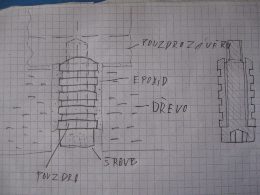

josse Odesláno 14. května 2010 Autor Nahlásit Odesláno 14. května 2010 Obsah je dostupný pouze registrovaným uživatelům. Registrace na Chronomag Fórum je zdarma. Pokud již registraci máte, přihlaste se, prosím. dneska se pouzdro vyrábí z duralu a šrouby kupují ... omlouvám se za provedení nijak se mi s tím nechtělo hrát (a ještě jsem to v řezu zakreslil blbě ...) ještě dovysvětlím o konstantní moment jde proto aby se dosáhlo stejného přítlaku mezi železem zbraně a pažbou proto mi nešlo o změnu momentu na styku závitu železo/invar ale o prodlužování šroubu vuči pouzdru to je zalepené a ještě jiného tvaru a objemu než šroub tzn natáhne se jinak...
PavelK Odesláno 14. května 2010 Nahlásit Odesláno 14. května 2010 ještě dovysvětlím o konstantní moment jde proto aby se dosáhlo stejného přítlaku mezi železem zbraně a pažbou proto mi nešlo o změnu momentu na styku závitu železo/invar ale o prodlužování šroubu vuči pouzdru to je zalepené a ještě jiného tvaru a objemu než šroub tzn natáhne se jinak... Pouzdro se roztáhne stejně jako šroub, pokud bude ze stejného materiálu; jiný tvar a objem nehraje roli (leda že by se pozdro a šroub ohřívaly jinak rychle, tzn. neměly by stejnou teplotu - to by mohl být snad jediný argument pro použití invaru). Myslím si, že epoxid roztažení pouzdra moc neovlivní, pevnost epoxidu je mnohem menší. Mimochodem tepelná roztažnost epoxidu je větší, než oceli a rozdíl v roztažnosti epoxidu vs. invaru je tím pádem větší než epoxid vs. ocel.
josse Odesláno 14. května 2010 Autor Nahlásit Odesláno 14. května 2010 budu muset promyslet všechno kolem toho epoxidu... zajímalo by mě proč v americe používají na pouzdra dural a ne ocel ...

josse Odesláno 14. května 2010 Autor Nahlásit Odesláno 14. května 2010 (upraveno) tohle bude vždycky souhrn kompromisů. Nikdy se to nebude ohřívat rovnoměrně, nebude to vychládat rovnoměrně. Vždycky se některá část roztáhne víc a rychleji. no jsou dva zásadní problemy ... A)dotáhneš a nastřelíš u nás při 23° a potom odletíš do číny ... bankoku ... Sydney to je šumák a tam střílíš při 45° a vlhkosti taky někde jinde... B ) teplo postupuje od hlavně u prvního šroubu je coby dup je to vědšinou cca 10mm ale k druhemu se ani nedostane ten je dle raže 80-120mm za prvnim dale to ovlivňuje materiál pažby dneska se dělají celkem často zavodní i z duralu a tam se to šíří i pažbou (dřevo je proti teplu odolne ale citlivé na vykyvy vlhkosti) Upraveno 14. května 2010 uživatelem josse
B.F.G. Odesláno 14. května 2010 Nahlásit Odesláno 14. května 2010 Jestli k tomu můžu taky něco. V podstatě to musíš řešit jako soustavu prvků a ne jako jeden člen. Pokud bude v celé soustavě více prvků a každý bude mít jiný koef. teplotní roztažnosti, tak nikdy nedocílíš konstatního napětí ve šroubu při změně teploty. Ono těch faktorů bude asi víc, každopádně třeba relaxaci materiálu šroubu můžeme u takových momentů asi zanedbat žejo V první řadě bych sem dal nějakou fotku kompletní sestavy, bylo by dobré znát dimenze a rozměry jednotlivých prvků, případně jejich statika (pažba dilatuje v jakých směrech, jaké síly se dají očekávat, šroub nebude namáhaný jen na prostý tah...) Dural bude spíš používán kvůli hmotnosti a odolnosti proti korozi. Pokud jde o eliminaci vlivů působících na kolísání přesnosti střelby, tak větší vliv než změna teploty (tvůj problém) bude asi mít samotný tlak, teplota, vlhkost, směr větru a ustavení při zástřelu a jeho změna při použití zbraně při závodě v jiném prostředí. Samotná změna teploty při závodě bude asi minimální. Pořád dost dobře nerozumím přínosu? Nechce se mi to teda počítat, ale podle mě se vlivem teploty napětí ve šroubu (a tedy moment utažení závitu) nijak dramaticky nezmění, aby to mělo jakýkoliv vliv na přesnost.
josse Odesláno 15. května 2010 Autor Nahlásit Odesláno 15. května 2010 (upraveno) Jestli k tomu můžu taky něco. V podstatě to musíš řešit jako soustavu prvků a ne jako jeden člen. V první řadě bych sem dal nějakou fotku kompletní sestavy, ... Dural bude spíš používán kvůli hmotnosti a odolnosti proti korozi. Pokud jde o eliminaci vlivů působících na kolísání přesnosti střelby, tak větší vliv než změna teploty (tvůj problém) ... začnu od konce samozřejmě že máš pravdu je to tak obrovská věda že si to nedokážeš ani představit a právě proto do toho zasahují i takové detaily jako jsou momenty utažení šroubů (př . utáhneš na 6Nm a sestřel(kružnice opsaná kolem ran) z 10 ran je 13mm povolíš a dotáhneš na 5Nm a sestřel je na 9mm povolíš a dotáhneš na 4Nm a sestřel je na 16mm... a do toho to můžeš kombinovat že jeden šroub dotáhneš víc druhý míň a dosáhneš nejlepšího rozptylu ... a ještě je sranda že u každé zbraně je to +- jinak ) ale všechno co jsi vyjmenoval předtím ti většinou posune zásahy konstantně to došteluješ na začátku závodu mířidly ... ale jak si podotkl ja řeším problém tlaku mezi pažbou a systémem zbraně nejde řešit celou zbraň najednou nejsem počítač ... dural ... to je debata na dlouho začal se používat kdoví proč (važně nevím ) váha to nebude v pravidlech je omezena horní hranice ... a každý se na ni tlačí ... je to logické čím těžší zbraň tím stabilnější ... dokonce je pro střelce problematické přejít ze dřeva na dural ... prostě se mu zhorší výsledky než si na to zvykne... spíš by mě zajímalo proč se používá na pouzdra ... Obsah je dostupný pouze registrovaným uživatelům. Registrace na Chronomag Fórum je zdarma. Pokud již registraci máte, přihlaste se, prosím. (mimochodem tady ta sranda stojí 75 000,-kč...) odkaz na sestavu jsem dával (http://www.roedale.de/epages/roedale.htm) ale vytáhnu to tady ještě odjinud ... tady to je kulovnice a ne malorážka ale v základu je to stejné jen větší http://www.6mmbr.com/pillarbedding.html Obsah je dostupný pouze registrovaným uživatelům. Registrace na Chronomag Fórum je zdarma. Pokud již registraci máte, přihlaste se, prosím. železo připravené k zalepení do pažby Obsah je dostupný pouze registrovaným uživatelům. Registrace na Chronomag Fórum je zdarma. Pokud již registraci máte, přihlaste se, prosím. vybrání v pažbě Obsah je dostupný pouze registrovaným uživatelům. Registrace na Chronomag Fórum je zdarma. Pokud již registraci máte, přihlaste se, prosím. pouzdra a ano mužeš k tomu podotknout cokoli ... i další Upraveno 15. května 2010 uživatelem josse
