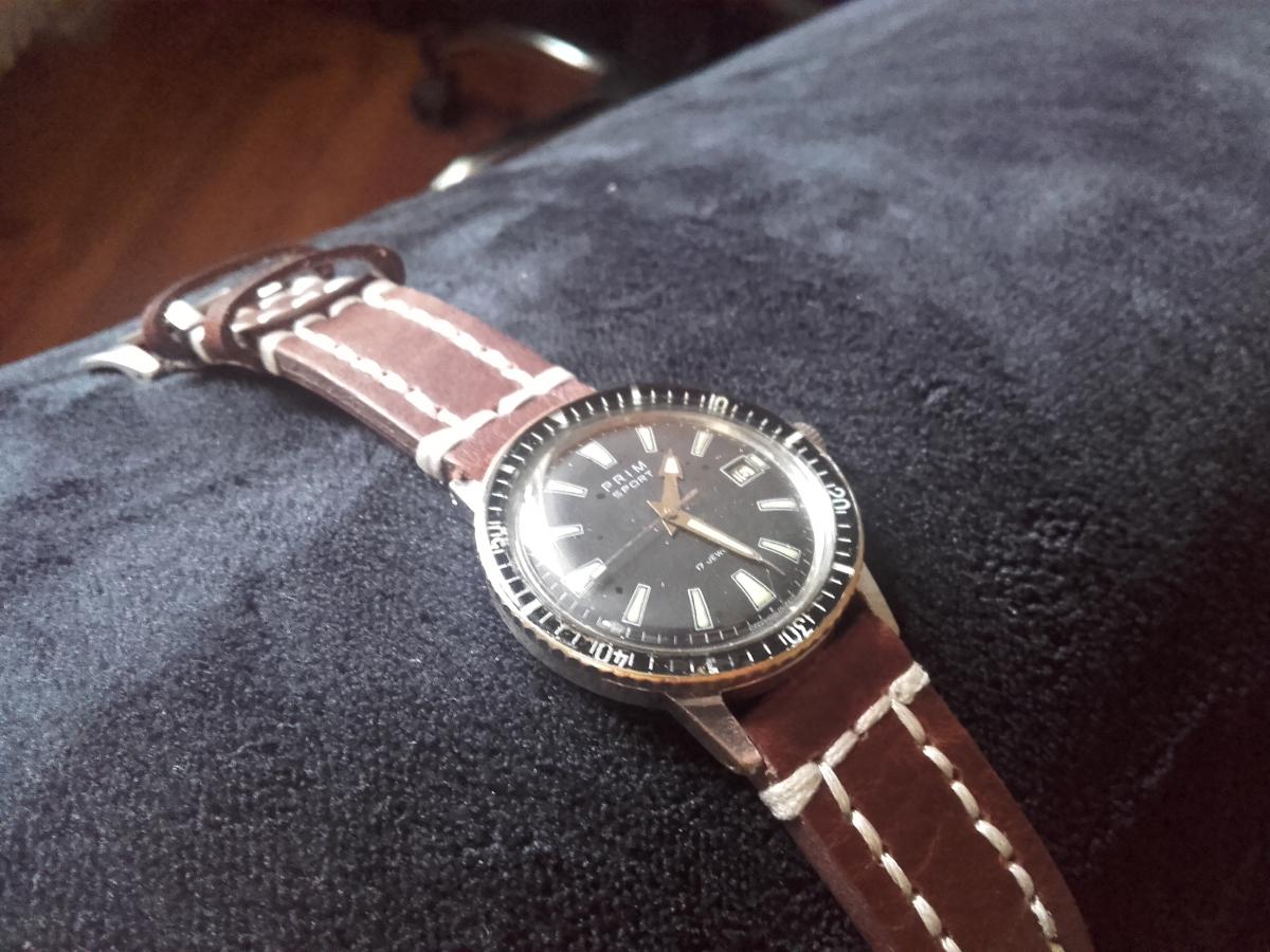

Borisslos Odesláno 6. prosince 2016 Nahlásit Odesláno 6. prosince 2016 Jj, pár hodinek už mám, ale takovéto skvosty je fajn zachovat. Fakt mi poskočilo srdíčko jak jsem je uviděl. :-)
Skarohlid Odesláno 6. prosince 2016 Nahlásit Odesláno 6. prosince 2016 http://forum.chronomag.cz/index.php?/topic/78601-leštění-sklíček/page-10#entry1802314
Skarohlid Odesláno 6. prosince 2016 Nahlásit Odesláno 6. prosince 2016 Máš tam odkaz jak na to . Používám stejný postup, fix, šmirgl 800, šmirgl 1200 - 1500 a pak hadr + sitol a leštit.
Borisslos Odesláno 6. prosince 2016 Nahlásit Odesláno 6. prosince 2016 Dík za odkaz. Hned zítra to prubnu. A co ta luneta? Jde vyloupnout?
Cherokee Odesláno 6. prosince 2016 Nahlásit Odesláno 6. prosince 2016 Všechno tady najdeš. http://forum.chronomag.cz/index.php?/topic/35819-igen-rozebrani-a-rozlesteni-skla/
Borisslos Odesláno 6. prosince 2016 Nahlásit Odesláno 6. prosince 2016 Super. Děkuji za odkazy. Zítra jim dám za ušiska. Zatím jsem je vyleštil pastou na zuby.

klasik51 Odesláno 31. prosince 2016 Nahlásit Odesláno 31. prosince 2016 Nacpu kvalitní kožený řemen 20mm na sport I, nebo je lepší tam dát 18mm?Než aby se tam vyloženě vaklal, třeba tu dvacítku i upravim. Nebo to tam dáváte bez úpravy?A nebo se ptám ve špatném vlákně? V tom případě se omlouvám.
Honza.manta Odesláno 31. prosince 2016 Autor Nahlásit Odesláno 31. prosince 2016 20mm v kůži tam nacpeš.
klasik51 Odesláno 31. prosince 2016 Nahlásit Odesláno 31. prosince 2016 Díky, tohle jsem přesně potřeboval vědět, jdu vybírat.
FreemanTKOZ Odesláno 31. prosince 2016 Nahlásit Odesláno 31. prosince 2016 Když to bude moc tuhé, tak to trochu srazíš na hraně a v pohodě. 18ka vypadá moc volně.
Honza.manta Odesláno 31. prosince 2016 Autor Nahlásit Odesláno 31. prosince 2016 Kůže si sedne - vyzkoušeno.
FreemanTKOZ Odesláno 31. prosince 2016 Nahlásit Odesláno 31. prosince 2016 Ok. U tužších jsem vždy radši trochu seřízl - nebyl jsem si jist jak to bude dlouhodobě, ať neutrpí chromované pouzdro.
Honza.manta Odesláno 31. prosince 2016 Autor Nahlásit Odesláno 31. prosince 2016 Ok. U tužších jsem vždy radši trochu seřízl - nebyl jsem si jist jak to bude dlouhodobě, ať neutrpí chromované pouzdro. "Pane - to je hadrák - to nebourá, to leští."
