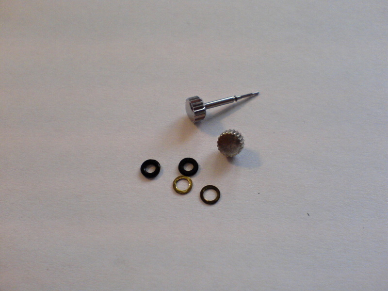

Petr Svetr Odesláno 25. dubna 2011 Nahlásit Odesláno 25. dubna 2011 Ahoj, tak se mi po dlouhým a marným shánění NOS korunky na PS2.3 podařilo sehnat korunku na PS2.1. Je to vlastně úprava z PS1- má trošku ubroušený krček a dlouhou hřídel- pasuje perfektně, ale měla naprosto shnilé těsnící kroužky. Pak se mi podařilo sehnat ještě starší, ale slušnou korunku na PS 2.3, ale už trošku ztratila svůj lesk. Takže mám dvě torza korunek a pouze dva dobré těsnící kroužky. A ani jedna není to pravé ořechové co potřebuji. Tak bych se chtěl zeptat vás zkušenějších, zda nevíte o někom, kdo by dokázal tu starou korunku na PS2.3 nově nachromovat. A nevíte někdo, zda by dokázaly v Eltonu repasi staré korunky? Jestli má cenu zkusit se tam vůbec ptát , asi by to bylo nakonec stejně hrozně drahé.. Do nerezu se mi nějak nechce a dát korunku 2.1 na 2.3 mi přijde trošku jako bastl. Obsah je dostupný pouze registrovaným uživatelům. Registrace na Chronomag Fórum je zdarma. Pokud již registraci máte, přihlaste se, prosím. Obsah je dostupný pouze registrovaným uživatelům. Registrace na Chronomag Fórum je zdarma. Pokud již registraci máte, přihlaste se, prosím.
Honza.manta Odesláno 25. dubna 2011 Nahlásit Odesláno 25. dubna 2011 Jestli jsou ty těsnící kroužky v pořádku, tak je tam nacpi a zkus tam ten kovový kroužek zapertlovat na malém soustruhu, nebo zkus adekvátní o-kroužky sehnat a napertlovat to do obou korunek. Že by to dělali v Eltonu - na to asi zapomeň. A pochromování je asi nereálné, neboť při odstraňování starého chromu a přípravě na nové chromování vždy utrpí ostrost hran - to by jsi měl asi hezky pochromovanou, ale taky hezky kulaťoučkou korunku.
Petr Svetr Odesláno 26. dubna 2011 Nahlásit Odesláno 26. dubna 2011 Díky Honzo. Já si říkal, že pochromovat takovou drobnou a tvarově komplikovanou součástku musí být dost nesnadné. Dost hodně by mne zajímalo jak to tenkrát v Eltonu dělaly, byly to machři! Ale potáhnout materiál drahým kovem, nebo černotou dokáží, možná se zkusím zeptat. Jinak ty kroužky mají obdélníkový profil- je to opravdu chytré, ale k sehnání to asi bude taky dost těžko. Taky jsem si všiml že nejdou zaměnit kroužky z korunky 2.3 do korunky na 1. Ta jedničková korunka je uvnitř nepatrně mělčí a ten mosazný kroužek co to uzavírá je pak dost vytlačován ven.... No ještě o tom všem popřemýšlím a poohlédnu se, nebo tu starou korunku potáhnu z čela nějakou lesklou kovovou pastou na modely, přeleštím a přetřu bezbarvým lakem na nehty a uvidím jaká bude a zda prokoukne. Třeba budu mít z výsledku toho kutění radost.

Otakar P. Odesláno 2. května 2013 Nahlásit Odesláno 2. května 2013 Ahoj milý chronomagoři (mohu-li Vás takto nazívat), jsem mezi Vámi naprostým nováčkem, doma mám teprve 8 kousků hodinek PRIM (asi nic extra převratné kusy (cal. 55-011, 50-50, 55-014, 66.4, 68.3, 80, 96, ale mě se líbí), některé byly v rodině a pár jsem jich koupil od známých a na aukru. Teď jsem ale sehnal Igeny, celkem hezký, bohužel tradičně s neorigo korunkou, měl bych na Vás dotaz, neválí se někomu doma po výměně za lepší nějaká ne úplně zničená originálka? Jde mi především o funkčnost, to že bude trochu ošoupaná mi neva, hlavně ať to těsní , slovo parexo, se téměř bojím napsat, tou cestou bych opravdu jít nechtěl. Chci je nosit a používat i ne uplně v suchu (tesnění víka bude asi od parexa) . V případě, že by se mezi Vámi našel někdo ochotný mi po domluvě přenechat takovouto korunku, kontaktujte mě prosím na email jawaremaker@gmail.com.
Honza.manta Odesláno 2. května 2013 Nahlásit Odesláno 2. května 2013 No to máš dost problém. Ony ty originál korunky jsou furt 40 - 50 let starý a vodotěsnost je většinově fuč, i když jsou vzhledově pěkné. Doporučuju komunikaci s Eltonem - koupit korunku z programu renovace. Ranec to stát nebude a vodotěsnost 100% a vzhled dobrý. Já sám jsem si kvůli vodotěsnosti upravoval korunky z PS2, neboť PS1 už vzhledem k věku jsou prostě nedůvěryhodné.
