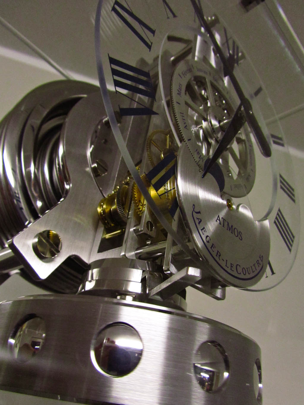

xoslic Odesláno 13. prosince 2010 Nahlásit Odesláno 13. prosince 2010 Fotky z vikendovej navstevy u kamarata. Nadherna pracicka. Kaliber 564Len pre informaciu strojcek je pohanany termickou expanziou plynu (etylchlorid) v trubici, ktora sa rozpina a zmrstuje podobne ako mech akordeonu. Na pohon stacia teplotne variacie desatin stupna v miestnosti.Udavana odchylka mechanizmu lunarnej fazy je 1 den za 3821 rokov. Zmena 1 stupna Celzia staci na 48 hodinovu rezervu chodu

xoslic Odesláno 13. prosince 2010 Autor Nahlásit Odesláno 13. prosince 2010 Je fakt, ze toto perpetuum mobile zije zo vzduchu. Radsej som nedachal, kedze uz vtedy som mal par poharov vina v sebe .Hodiny su extremne citlive na vibracie, pri prenasani maju aretacnu paku, kt. "znehybni cely stroj". Fakt zaujimavy kusok. Inak vynalez tohto mechanizmu je tusim datovany v roku 1928 , pre blizsie info o Atomose kliknite sem

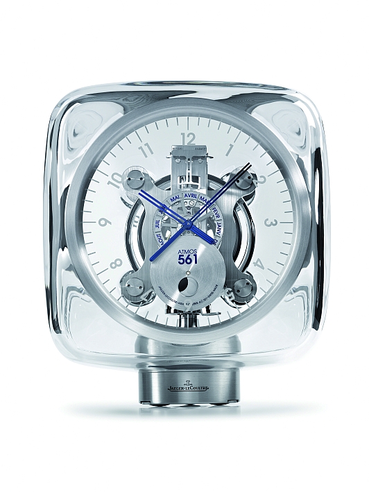

Adam99 Odesláno 13. prosince 2010 Nahlásit Odesláno 13. prosince 2010 (upraveno) Jo tak ty jsou moc hezký, občas je chodím obdivovat k prodejci.Jestli můžu, dodám pár vyčtených informací.1. Jaeger-LeCoultre Atmos 561 By Marc Newson 561, LE 888 ks, ocel, analogové hodiny, dotahování změnou teploty vzduchu, měsíční fáze, 256 x 160 x 256 mm, 403 000 Kč2. Jaeger-LeCoultre Atmos Classique 560, zlaceno 24kt zlatem, analogové hodiny, dotahování změnou teploty vzduchu, 200 x 155 x 225 mm, 114 400 Kč3. Jaeger-LeCoultre Atmos Classique Phases De Lune 560, ocel, analogové hodiny, dotahování změnou teploty vzduchu, měsíční fáze, 200 x 155 x 225 mm, 142 700 Kč4. Jaeger-LeCoultre Atmos Classique Transparente 564, ocel, sklo, analogové hodiny, dotahování změnou teploty vzduchu, měsíční fáze, 185 x 251 x 140 mm, 215 800 Kč Upraveno 13. prosince 2010 uživatelem Adam99
