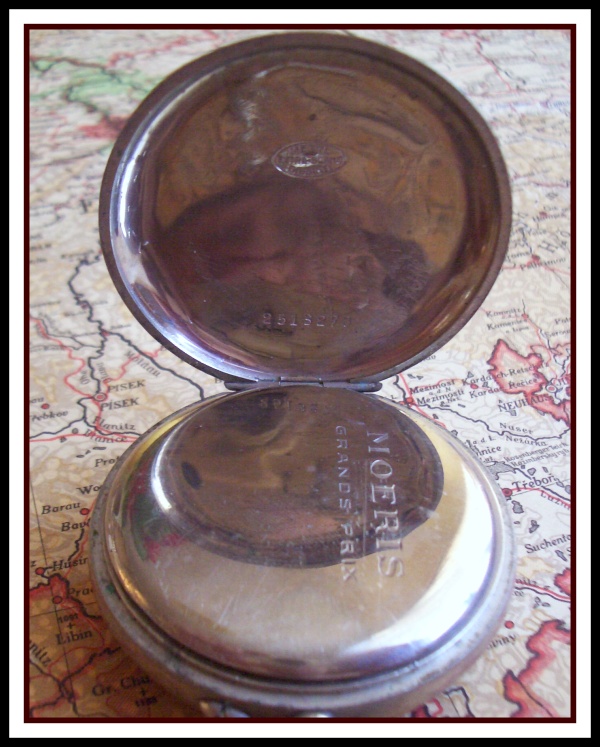

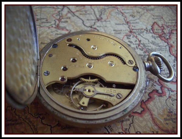

Plukovnik Odesláno 4. ledna 2011 Nahlásit Odesláno 4. ledna 2011 Dobrý den Chtěl bych poprosit zdejší odborníky o podrobnější popis hodinek.Jediné co jsem vypátral že byli vyrobeny pro Anglickou armádu.Nejvíce by mě zajímalo jestli jde vypátrat podle kodu v zadu kde sloužili.Nějaké kody těchto čísel jsem dohledal ale tento kod tam nebyl.Třeba se tu najde někdo kdo má info.Samozřejmě uvítám všechny popisy a názory.Omlouvám se za horší fota ale na mém pořádném fotáku nemám makro objektiv tak jsem to blejsknul kompaktem.Předem všem moc děkuji Stibor.

Karlos Odesláno 4. ledna 2011 Nahlásit Odesláno 4. ledna 2011 (upraveno) (Miky, Ježíšek jsi byl přece ty A jsem rád, že hodinky dělají radost) O vojenských kapesních hodinkách nevím vůbec nic, ale podle firmy na ciferníku - O. Dusonchet, Cairo, byl logicky řekl, že svou pouť začaly v Egyptě někdy na přelomu 20. a 30. let. Ale to vojenské značení vzadu je zvláštní a s tím Egyptem mi nijak nejde dohromady (teda pokud je ciferník původní). EDIT: strojek je Moeris, pouzdro taky, ale ciferník Tramway Watch s další signací. To je divný a nezdá se mi to. Asi to k sobě nepatří. Pak by dávalo smysl, že jsou to vojenské hodinky, původně třeba i pro tu anglickou armádu, pokud jsi to tak zjistil, jen v průběhu let dostaly jiný ciferník. Upraveno 4. ledna 2011 uživatelem Karlos

Plukovnik Odesláno 4. ledna 2011 Autor Nahlásit Odesláno 4. ledna 2011 (Miky, Ježíšek jsi byl přece ty A jsem rád, že hodinky dělají radost) O vojenských kapesních hodinkách nevím vůbec nic, ale podle firmy na ciferníku - O. Dusonchet, Cairo, byl logicky řekl, že svou pouť začaly v Egyptě někdy na přelomu 20. a 30. let. Ale to vojenské značení vzadu je zvláštní a s tím Egyptem mi nijak nejde dohromady (teda pokud je ciferník původní). Vše je původní číslo vzádu je kod anglické armády písmena značí zařazení a číslo jednotku a ten šíp je označení anglie.Dělali se i pro Německou armádu ty ale neměli před kodem ten takzvaný tupý šíp.Chtěl bych zjistit ten kod nějaké sem dohledal ale ten na hodinkách né.

Karlos Odesláno 4. ledna 2011 Nahlásit Odesláno 4. ledna 2011 (upraveno) Aby si anglická armáda objednala hodinky u nějaké egyptské firmy, to mi přijde jako blbost. A i kvůli těm rozdílům v signaci se domnívám, že ciferník je z jiných hodinek. EDIT: no a takovéhle fotky úplně stačí v rozlišení 800x600. Upraveno 4. ledna 2011 uživatelem Karlos
Plukovnik Odesláno 4. ledna 2011 Autor Nahlásit Odesláno 4. ledna 2011 Aby si anglická armáda objednala hodinky u nějaké egyptské firmy, to mi přijde jako blbost. A i kvůli těm rozdílům v signaci se domnívám, že ciferník je z jiných hodinek. EDIT: no a takovéhle fotky úplně stačí v rozlišení 800x600. Posílám odkaz sběratele kde je má komplet jako já pouze bez kodu armády tedy civilní prodej.A jsou komplet takže žádná skládačka.Odkaz kdo nezná tak se vám může hodit. http://www.antik-hodinky.cz/kapesni-hodinky-tramway-watch-o-duson-chet-cairo
Karlos Odesláno 4. ledna 2011 Nahlásit Odesláno 4. ledna 2011 A jo, no to koukám. Takže jsem se pletl, moje myšlenkové pochody byly špatné Zase jsem o něco chytřejší, díky za odkaz.

Plukovnik Odesláno 5. ledna 2011 Autor Nahlásit Odesláno 5. ledna 2011 Jen bych dodal že je de fakto zakázáno dávat velké fotky mimo galerii. Pokud chceš poradit a dát detail, tak dej výřez. Otvírat tohle na mobilu je fakt na poděkování. Antik známe skoro všichni, ale díky za odkaz. Dle toho co píšeš mám pocit, že o těchto hodinkách víš víc než většina z nás, jakou identifikaci máš vlastně na mysli? Mám na mysli jestli se tu najde někdo kdo dělá zrovna do vojenských cibulí a bude znát seznam kodu.Rád bych věděl u jakého druhu vojska a kde sloužili.Třebas se tu za čas někdo takovej najde.
