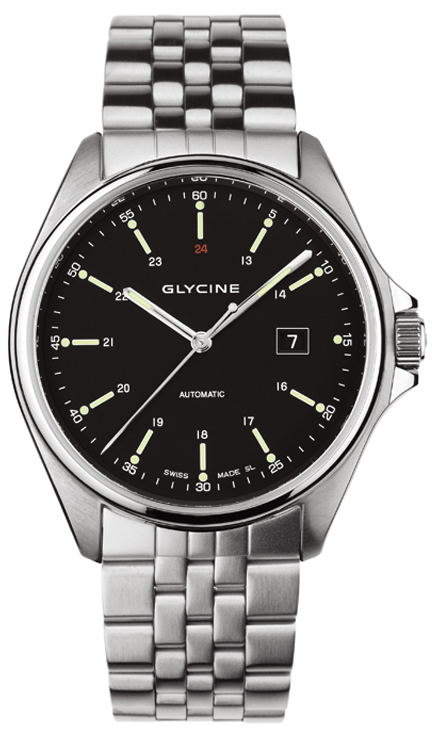

Horhe Odesláno 24. února 2011 Odesláno 24. února 2011 (upraveno) Přesně tak, ty barvičky brzo omrzej. A musej to bejt mermomocí štajny? Co Glycine? ...za pár korun.. Aha, sorry, až teď jsem zaregistroval, že to musej bejt potápky. Ale stejně to tady nechám.. Obsah je dostupný pouze registrovaným uživatelům. Registrace na Chronomag Fórum je zdarma. Pokud již registraci máte, přihlaste se, prosím. Upraveno 24. února 2011 uživatelem Horhe

Horhe Odesláno 24. února 2011 Odesláno 24. února 2011 Potápěčský Glycine, ty už stojej víc kaček. Obsah je dostupný pouze registrovaným uživatelům. Registrace na Chronomag Fórum je zdarma. Pokud již registraci máte, přihlaste se, prosím.
