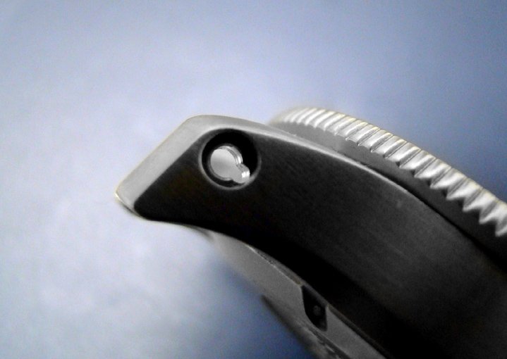

StanoBare Odesláno 28. února 2011 Nahlásit Odesláno 28. února 2011 (upraveno) mam B-42 Off.Cosmo, ale myslim, ze to je to iste aj na B-42Diver. 1. tah sa da skratit, spodne dieliky tahu su odsrubovatelne podobnym systemom ako v pripade 2 - na nozickach - vid priloha 2.tah je k puzdru upevneny na nozickach hriadelkou - stezejkou a srubkou. Stezejka ma vnutorny zavit, do ktoreho sa srubka nasrubuje + maly vystupok, ktory sa zasekne vo vystupku v diere na nozicke = stezejka sa tak nepretaca - vid priloha. 1 a 2 zmaknes sam, ak mas vhodny maly srubovak a nepostracas malicke srubky . Upraveno 28. února 2011 uživatelem StanoBare
abbot Odesláno 26. dubna 2011 Nahlásit Odesláno 26. dubna 2011 Nikdy bych nevěřil, že budu muset ptát , ale jak se Vám podařilo vyrvat stěžejku při zkracování tahu ? Šroubek jsem odšrouboval, ale ta mrcha furt drží v tahu, zkoušel sem to i vytlouct a furt nic. Je normální, že jsou stěžejky tak zatuhlý , to používaj Locktide i na ně? Díkes za tipy
StanoBare Odesláno 26. dubna 2011 Nahlásit Odesláno 26. dubna 2011 Mne to šlo v pohode, ale napadlo ma, či tam mimo lepidla, nebude trochu problém s tlakom dielika (toho prvého od puzdra) a tým sa ti stežejka viac vzpriečila. Niečim tenkým, aby si neporušil vnútorný závit - pich pich do stežejky - musí von! Alebo ťah skráť bez toho, aby si vyberal stežejku...myslíme teda to isté ano? Alebo riešiš tie osky v dielikoch ťahu?
abbot Odesláno 26. dubna 2011 Nahlásit Odesláno 26. dubna 2011 Ne jedná se skutečně o tah (vždy 2 šrouby na článek), zkusil jsem to na dvou různých šroubkách a vždy po odšroubování sem s tou větší částí bez závitu ani nehnul a to jsem to zkoušel přes tenký šroubováček i vytloukat kladívkem .... jdu se s tim ještě prát ..
