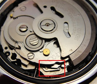

vikhra Odesláno 23. února 2012 Autor Nahlásit Odesláno 23. února 2012 Nasadit to jde taky lehce. Rovnoměrným tlakem, žádná velká síla není potřeba.Díky, nahodil jsem to zpět sice s trochu větší silou, ale přece(na zkoušku).Teď bych ale potřeboval vyndat kalibr 7S36. Nemůžu přijít na to , jak je na strojku zablokována korunka.
grand Odesláno 24. února 2012 Nahlásit Odesláno 24. února 2012 Díky, nahodil jsem to zpět sice s trochu větší silou, ale přece(na zkoušku).Teď bych ale potřeboval vyndat kalibr 7S36. Nemůžu přijít na to , jak je na strojku zablokována korunka. Pozri si toto: http://www.horologycrazy.com/2009/11/removing-stem-crown-from-seiko.html
vikhra Odesláno 24. února 2012 Autor Nahlásit Odesláno 24. února 2012 (upraveno) Pozri si toto: http://www.horologyc...from-seiko.html Díky, díky, už dvě hodiny tady laboruju, kam přesně na tu páku zatlačit.Jsem hold lama, zatím jsem nic snad nesprasil. Nemůžete mi někdo namalovat bod, kde to mám přesně zatlačit? Upraveno 24. února 2012 uživatelem vikhra
Marfi Odesláno 24. února 2012 Nahlásit Odesláno 24. února 2012 (upraveno) Díky, díky, už dvě hodiny tady laboruju, kam přesně na tu páku zatlačit.Jsem hold lama, zatím jsem nic snad nesprasil. Nemůžete mi někdo namalovat bod, kde to mám přesně zatlačit? Jak je na obrázku v červeném rámečku ta páčka, tak ji stiskneš shora v místě toho důlku a korunku vytáhneš Zandavání korunky je to samé, stisknout páčku a zasunout hřídelku korunky. A žádné násilí ! Jo a vyšrouboval jsi korunku??? Upraveno 24. února 2012 uživatelem Marfi
vikhra Odesláno 24. února 2012 Autor Nahlásit Odesláno 24. února 2012 (upraveno) Toto je je seiko 5 sport bez šroubovací korunky( klasika dvě polohy ).Marfi nejde mi to , už mám od lupy oko jak angorák, dám chvilku pauzu ( další dvojku červeného ) a jdu na to znova. Upraveno 24. února 2012 uživatelem vikhra
Marfi Odesláno 24. února 2012 Nahlásit Odesláno 24. února 2012 Toto je je seiko 5 sport bez šroubovací korunky( klasika dvě polohy ). Marfi nejde mi to , už mám od lupy oko jak angorák, dám chvilku pauzu ( další dvojku červeného ) a jdu na to znova. Tak to už nevím. Hlavně v klidu.
vikhra Odesláno 24. února 2012 Autor Nahlásit Odesláno 24. února 2012 Tak to už nevím. Hlavně v klidu. Bingo, je venku a snad "bez ztráty kytičky". Ještě jednou díky Marfimu a také M.Portugalu. .

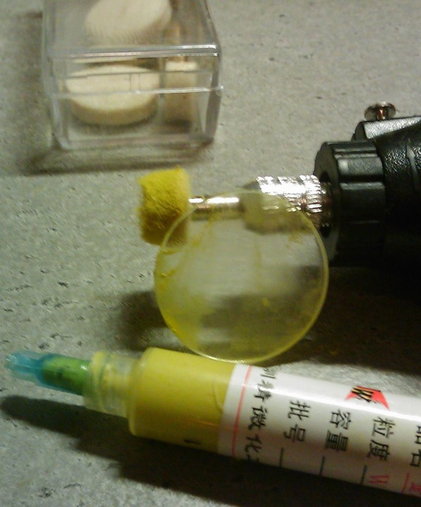

vikhra Odesláno 14. června 2012 Autor Nahlásit Odesláno 14. června 2012 (upraveno) Asi tak, tah jsem rozebral na dílky během cca. hodiny a komplet včetně pouzdra, spony, spodního závitu skl. dýnka, korunky odvezl na PVD (povlak).Včera mi volali, že bohužel v pouzdru, asi při osazení sklíčka, zůstalo něco jako silikonové těsnění a neví, co s tím, což samozřejmě do pece dát nejde.Takže čekám, jak to dorazí a kouknu na to, zda to půjde vyndat. Sám jsem si toho nevšiml, ale je jsem hold lama a je logické, že sklo nemůže být jenom jednoduše vsazeno do oceli. Tak jsem dnes alespoň vyleštil Hardlex plný škrábanců a jednoho pořádného vrypu. Výsledek stál snad za to. Upraveno 14. června 2012 uživatelem Jay Doll gramatika
