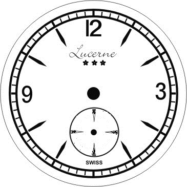

Kreuzdorf Odesláno 29. března 2012 Autor Nahlásit Sdílet Odesláno 29. března 2012 V 28. 2. 2012 v 12:42, 'JHonza' napsal: Mě na těchhle strojích fascinuje to, jak si dal někdo práci zmenšit budíka do velikosti hodinek a vyladit ho tak, aby aspoň trochu fungoval. Vždyť to určitě muselo dát víc práce a v konečném důsledku stát víc, než kdyby to udělali najednou pořádně. Tak jsem se konečně dokopal dodělat cifr k tomuhle "budíku". Jak jsem psal ve vlákně o renovací Etern 1935, chtěl jsem zkusit vyrobit něco s celoplošnou lumi. Eterny nakonec zůstaly s původním cifrem, takže jsem použil po úpravě jeden z připravených grafických návrhů na tyto Lucerne. Kupodivu je cifr prakticky stejně veliký. Vzhledem k tomu, že ručky jsou taky černé, řekl bych, že to k nim docela sedí. Lumi je fakt brutální, samozřejmě že je to focené krátce po osvícení, ale vydrží to svítit bez problémů celou noc a pokud člověk rychle přejde ze světla do stínu (oblíbený test lumi v tunelu), vypadá to, jako bych měl na ruce kousek materiálu, který si ve znělce Simpsons nese Homer na zádech domů z práce. Hodinky jsou kupodivu celkem přesně a krásně nahlas tikají, budou mít čestné místo v mé bastlgalerii. Obsah je dostupný pouze registrovaným uživatelům. Registrace na Chronomag Fórum je zdarma. Pokud již registraci máte, přihlaste se, prosím. Obsah je dostupný pouze registrovaným uživatelům. Registrace na Chronomag Fórum je zdarma. Pokud již registraci máte, přihlaste se, prosím. Obsah je dostupný pouze registrovaným uživatelům. Registrace na Chronomag Fórum je zdarma. Pokud již registraci máte, přihlaste se, prosím. Obsah je dostupný pouze registrovaným uživatelům. Registrace na Chronomag Fórum je zdarma. Pokud již registraci máte, přihlaste se, prosím. Obsah je dostupný pouze registrovaným uživatelům. Registrace na Chronomag Fórum je zdarma. Pokud již registraci máte, přihlaste se, prosím. Odkaz ke komentáři Sdílet na ostatní stránky More sharing options...
funf5 Odesláno 1. dubna 2012 Nahlásit Sdílet Odesláno 1. dubna 2012 Tak to je povedená práce, smekám. Bastl, kterému bych snad vytkl jen neindexaci toho vteřinového subciferníčku. Nestálo by za úvahu přidat tam aspoň čárky na 0, 15, 30, 45 v délce, aby jejich konec dosahoval po tu vteřinovou ručku? Odkaz ke komentáři Sdílet na ostatní stránky More sharing options...
Kreuzdorf Odesláno 1. dubna 2012 Autor Nahlásit Sdílet Odesláno 1. dubna 2012 V 1. 4. 2012 v 13:35, 'funf5' napsal: Tak to je povedená práce, smekám. Bastl, kterému bych snad vytkl jen neindexaci toho vteřinového subciferníčku. Nestálo by za úvahu přidat tam aspoň čárky na 0, 15, 30, 45 v délce, aby jejich konec dosahoval po tu vteřinovou ručku? Ahoj, díky za pochvalu. Ty čárky jsem tam zkoušel, ale vteřinovka je černá, a nevypadalo to dobře, alespoň se mi to tak zdálo, vteřinovka má jen 4mm. Většinou udělám poměrně složitý návrh, pak to zkušebně vytisknu a ubírám a ubírám Odkaz ke komentáři Sdílet na ostatní stránky More sharing options...
kuncák7 Odesláno 1. dubna 2012 Nahlásit Sdílet Odesláno 1. dubna 2012 Ahoj, taky smekám, ale neodpustím se stejnou " výtku" zkus tu vteřinovku vyladit, je to takové nedodělané. Jinak pěkné hodinky. Odkaz ke komentáři Sdílet na ostatní stránky More sharing options...
funf5 Odesláno 1. dubna 2012 Nahlásit Sdílet Odesláno 1. dubna 2012 V 1. 4. 2012 v 17:35, 'Kreuzdorf' napsal: Ahoj, díky za pochvalu. Ty čárky jsem tam zkoušel, ale vteřinovka je černá, a nevypadalo to dobře, alespoň se mi to tak zdálo, vteřinovka má jen 4mm. Většinou udělám poměrně složitý návrh, pak to zkušebně vytisknu a ubírám a ubírám je vidět, že to není horká jehla, ale stejně bych s tím ještě něco zkusil provést. Co rozčtvrcení toho subciferníčku na čtyři části, ala Damasko? Odkaz ke komentáři Sdílet na ostatní stránky More sharing options...
Kreuzdorf Odesláno 2. dubna 2012 Autor Nahlásit Sdílet Odesláno 2. dubna 2012 V 1. 4. 2012 v 19:13, 'funf5' napsal: je vidět, že to není horká jehla, ale stejně bych s tím ještě něco zkusil provést. Co rozčtvrcení toho subciferníčku na čtyři části, ala Damasko? Pánové v každém případě díky za komentáře. Ještě jednou jsem koukal na ty návrhy a mě se to takhle prostě líbí nejvíc, je to prostě takový čistý. Tady je původní návrh, podle mě už by to bylo moc a hlavně jak říkám, ta vteřinovka má jen 4mm, to už je na mikroskop Obsah je dostupný pouze registrovaným uživatelům. Registrace na Chronomag Fórum je zdarma. Pokud již registraci máte, přihlaste se, prosím. Odkaz ke komentáři Sdílet na ostatní stránky More sharing options...
Dee Odesláno 2. dubna 2012 Nahlásit Sdílet Odesláno 2. dubna 2012 Co tam veřinovku vůbec nedávat? Odkaz ke komentáři Sdílet na ostatní stránky More sharing options...
funf5 Odesláno 2. dubna 2012 Nahlásit Sdílet Odesláno 2. dubna 2012 V 2. 4. 2012 v 8:32, 'Kreuzdorf' napsal: Pánové v každém případě díky za komentáře. Ještě jednou jsem koukal na ty návrhy a mě se to takhle prostě líbí nejvíc, je to prostě takový čistý. Tady je původní návrh, podle mě už by to bylo moc a hlavně jak říkám, ta vteřinovka má jen 4mm, to už je na mikroskop Poslední poznámka, jak jsem to myslel... Nešly mi ty plochy vyplnit naplno jednoduše, tak jsem tam jen něco naznačil. A už mlčím, taky "miluju" když mi někdo kecá do mojí práce Obsah je dostupný pouze registrovaným uživatelům. Registrace na Chronomag Fórum je zdarma. Pokud již registraci máte, přihlaste se, prosím. Odkaz ke komentáři Sdílet na ostatní stránky More sharing options...
Kreuzdorf Odesláno 2. dubna 2012 Autor Nahlásit Sdílet Odesláno 2. dubna 2012 V 2. 4. 2012 v 8:54, 'funf5' napsal: Poslední poznámka, jak jsem to myslel... Nešly mi ty plochy vyplnit naplno jednoduše, tak jsem tam jen něco naznačil. A už mlčím, taky "miluju" když mi někdo kecá do mojí práce Ne v pohodě, rád diskutuju nad návrhama, většinou to vede k dobrým a překvapivým výsledkům. Ale někdo musí být "šéf" a vybrat konečné řešení a to jsem vzhledem k tomu, že to realizuju pro sebe, já Ano i tuto variantu jsem zkoušel (s čárkama) ale priorita byla čitelnost v noci a ta je takhle výtečná. Pokud bych tam dal ty značky, musel bys "lovit" která černá čárka je značka a co je vteřinovka. Tu vteřinovku tam rozhodně chci nechat, protože zřetelně určuje, v jaké poloze jsou hodinky, když je popadneš v noci někde na nočním stolku. Odkaz ke komentáři Sdílet na ostatní stránky More sharing options...
