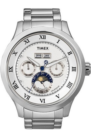

pionyr Odesláno 20. března 2012 Nahlásit Odesláno 20. března 2012 (upraveno) Docela se mi líběj tyhle automaty http://www.hodinky-timex-365.cz/t2n291-x126994 nevíte někdo, ten ukazatel je jen den noc? nebo to ukazuje i fáze měsíce? Upraveno 20. března 2012 uživatelem pionyr
cody Odesláno 21. března 2012 Nahlásit Odesláno 21. března 2012 (upraveno) Koukám jako blázen. Index je namalovaný jako den/noc, vykrojení cifru zase jako mívá měsíční fáze (ta to nebude, nešla by pořádně odečíst). Co v tom je za kalibr proboha? V tom je nějakej háček bo to není možné!!! Navíc u Timexu! Nebo je v tom čína? Připomíná mi to s tím 24h ukazatelem jeden čínský kalibr co jsme si nedávno dělali srandu, páč pod cifrem byl schovaný zrouna takový den/noc ukazatel:-)) Upraveno 21. března 2012 uživatelem cody
pionyr Odesláno 21. března 2012 Nahlásit Odesláno 21. března 2012 (upraveno) 100m vodotěsnost, datum i s rokem, docela pěkně vypadaj, velikost taky dobrá, cena v poho. Jestli to není uplně zoufalá kvalita, tak by mně zajímaly. Stejně bych ale raděj vyslech názor nějakého majitele. Už tehdy jsem díky znalcům z chronomagu vyloučil nákup Ingersoll, Upraveno 21. března 2012 uživatelem pionyr
cody Odesláno 21. března 2012 Nahlásit Odesláno 21. března 2012 Zkus dát fotku a dotaz do čínské sekce. Kolegové to mají zmáknuté, určitě použitý strojek odhalí. Ještě si vybavuju, jestli já ten kalibr neviděl u MPM-Prim.
pionyr Odesláno 22. března 2012 Nahlásit Odesláno 22. března 2012 No ty Primky se mi taky líběj. Myslim ale, že jsou jen vlhkuvzdorné a o půlku dražší. To je na rejži dost peněz,
