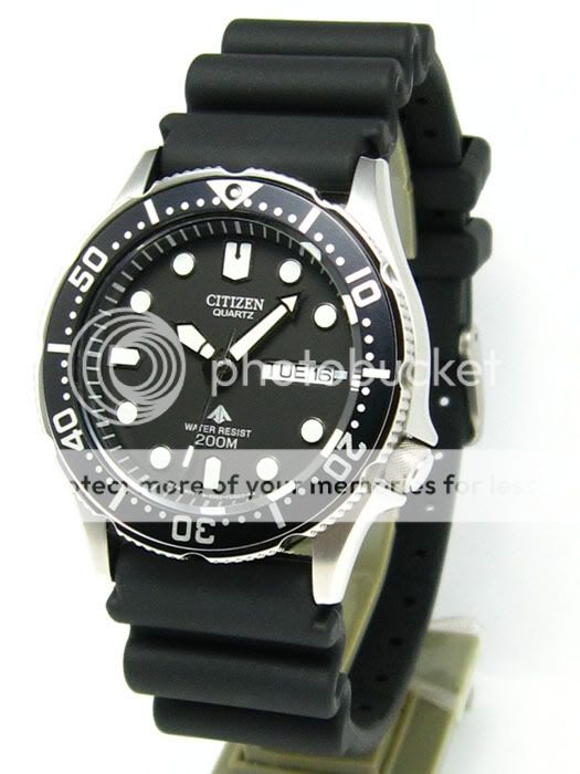

mysiak Odesláno 31. října 2015 Autor Nahlásit Odesláno 31. října 2015 Google nasiel kopec podobnych otazok, ale bez jednoznacnej odpovede. Malo by to ist, ale nie je jasne, co vsetko treba vymenit a ci sa daju najst potrebne diely. Takze mam asi smolu. Skoda, ze aj tieto Citizeny su prtave.

mysiak Odesláno 31. října 2015 Autor Nahlásit Odesláno 31. října 2015 SKX399 su v super stave, ale strojcek je na tom horsie (aj ked bol zevraj pred predajom na udrzbe), resp.neviem ci to nie je vseobecna vlastnost - vo winderi sa niekedy zastavia za 3 dni, niekedy "len" meskaju hodinu. Na ruke maju cca konstantnu odchylku, ale pri striedani s inymi to lieta +-minuta denne. Preto by som ich chcel v quartzi, proste nasadim a nic neriesim, nenicim zavit na korunke castym nastavovanim a pod. Citizen/Seiko som pozrel existujucu aj vintage ponuku, ale nic day/date s oramovanymi indexami a velkostou cca 42mm som nenasiel. Bud su male, alebo iba datum, alebo obycajne indexy, pripadne bez sance zohnat v pouzitelnom stave.. :-\ SKX399 pre mna splnaju asi vsetko co od hodiniek a potapiek chcem, az na strojcek.. :-)
