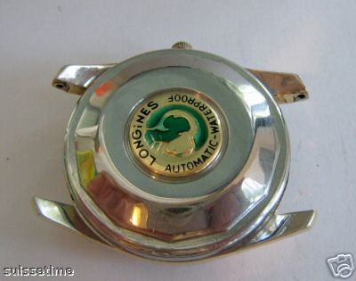

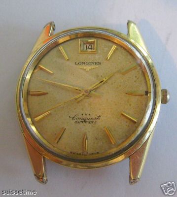

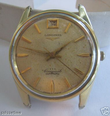

ALEX1969 Odesláno 5. listopadu 2007 Nahlásit Odesláno 5. listopadu 2007 Ahoj, včera som vydražil na e-bay tieto Longines, nebol pri nich ale rok výroby - mohol by mi niekto pomôcť s identifikáciou? Prípadne aj poraďte, kde dať urobiť ciferník. Díky
maxs Odesláno 5. listopadu 2007 Nahlásit Odesláno 5. listopadu 2007 Ten kaliber je nekompletný. Alebo?
ALEX1969 Odesláno 5. listopadu 2007 Autor Nahlásit Odesláno 5. listopadu 2007 ...môže byť, predávajúci síce písal, že sú funkčné ale na renováciu...ale uvítam aj konkrétnejšie zdôvodnenie, budem rád, ak sa dozviem čo najviac.
ALEX1969 Odesláno 5. listopadu 2007 Autor Nahlásit Odesláno 5. listopadu 2007 len pre info čo bolo v popise aukcie: LONGINES CONQUEST AUTOMATIC G/F WATCH 24 JEWELS G/F TOP CASE, STAINLESS STEEL SCREW ON BACK CASE 31 MM IN DIAMETER IN WORKING CONDITION WE ARE SELLING IT AS IS FOR RESTORATION inak ten Suissetime čo ich predával vyzerá byť pomerne veľký predajca...
ALEX1969 Odesláno 5. listopadu 2007 Autor Nahlásit Odesláno 5. listopadu 2007 ak - je problém ho zohnať ?

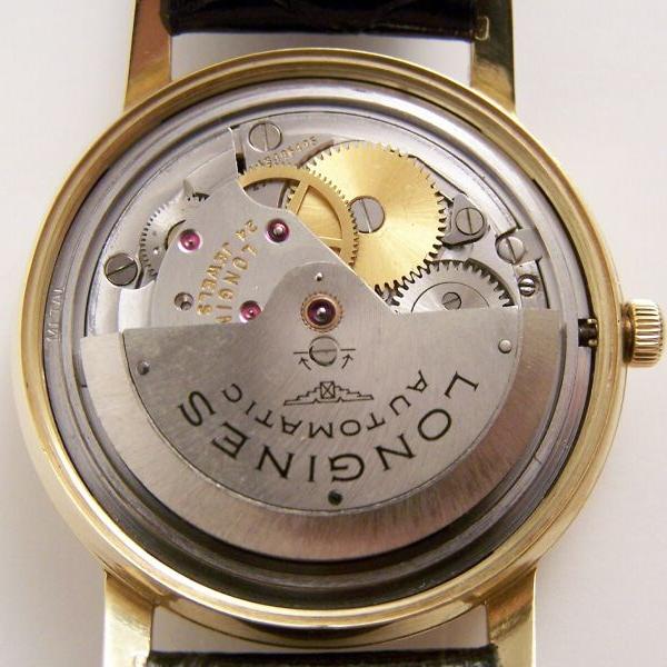

ALEX1969 Odesláno 5. listopadu 2007 Autor Nahlásit Odesláno 5. listopadu 2007 (upraveno) máš pravdu, chýba - práve som našie niečo podobné (za 950 USD or best offer..a ani nie sú pozlátené) Asi by som mal pridať aj to za čo som kúpil - 128 EUR. Nech je picture complete. Upraveno 5. listopadu 2007 uživatelem ALEX1969
maxs Odesláno 5. listopadu 2007 Nahlásit Odesláno 5. listopadu 2007 Áno chýba rotor. Hodinky si vyhral dnes. Neviem, či si už zaplatil, ale kľudne si over ešte raz info o funkčnosti hodiniek. Ak sa dá kaliber naťahovať ručne a tebe to nevadí, dajú sa hodinky normálne používať. Ak nie, ja by som ich nebral. Mne sa z fotky zdá, že oska rotoru je ulomená. Do pôvodného "automat" stavu ich dáš asi len výmenou kalibru. Ale nie som hodinár, je to len názor.
ALEX1969 Odesláno 5. listopadu 2007 Autor Nahlásit Odesláno 5. listopadu 2007 no, to je dosť dôležitá poznámka o tej výmene kalibru , to by som bol nerád keby si mal pravdu... Ale už som ich zaplatil
mars65 Odesláno 5. listopadu 2007 Nahlásit Odesláno 5. listopadu 2007 (upraveno) Prodejce vpodstatě nelhal,onou RESTORATION nemyslel ciferník, ale ono celé ústrojí zajišťující automatický nátah. Je to cal. 294 a obávám se však, že oprava bude náročnější.V rámci očekávání nejhoršího je ulomen čep rotoru. Z fotografií však není možné přesněji zjistit důvod absence tohoto zařízení. Jako varianta se jeví uspokojení se s ručním nátahem. Ještě by bylo možné prodejci napsat o ten rotor, třeba jej má pořád v šuplíku. Upraveno 5. listopadu 2007 uživatelem mars65
ALEX1969 Odesláno 5. listopadu 2007 Autor Nahlásit Odesláno 5. listopadu 2007 (upraveno) ..už som mu práve napísal, uvidíme, čo povie - ale je to teda opraviteľné keby som zohnal rotor? Upraveno 5. listopadu 2007 uživatelem ALEX1969
mars65 Odesláno 5. listopadu 2007 Nahlásit Odesláno 5. listopadu 2007 Opravitelné je všechno. Vždy však přímo úměrné k velikosti vaší portmonky.

ALEX1969 Odesláno 5. listopadu 2007 Autor Nahlásit Odesláno 5. listopadu 2007 ..prípadne aj k tomu číselníku - ak to už bolo niekde diskutované, tak poprosím o navigáciu. Díky.
