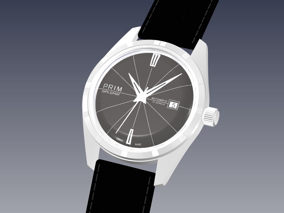

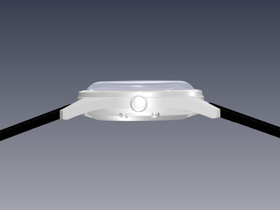

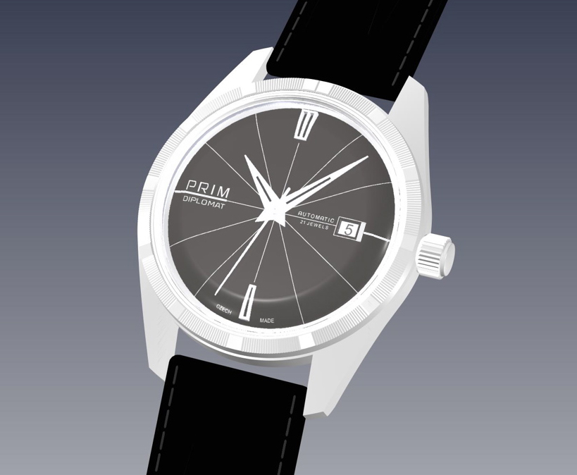

Prokop Odesláno 23. ledna 2008 Nahlásit Odesláno 23. ledna 2008 Všem se omlouvám za delší odmlku. Připojuji vizualizace modelu Diplomat s kalibrem 96. Právě v použití tohoto kalibru jsou největší odlišnosti oproti předchozím vizualizacím. Datové okénko tedy odpovídá a upravený je i boční profil pouzdra a výška dýnka.
Frantik Odesláno 24. ledna 2008 Nahlásit Odesláno 24. ledna 2008 (upraveno) OK. Vizualizace dobra. Ten posun datumky do stredu je samozrejme problem. Co s tou mezerou? Dodat index? To by potom musel prijit i na pozici 9! Take bych mozna zkusil prohodit napisy "jewels" a "automatic" jako je tomu u puvodniho modelu. A porad mi neco vadi na te korunce - neni moc uzka a dlouhá? Myslim, ze by mela byt o neco sirší a ne tolik vytáhlá! Bude podrobna specifikace a kalkulace? Upraveno 24. ledna 2008 uživatelem Frantik
Bobr Odesláno 24. ledna 2008 Nahlásit Odesláno 24. ledna 2008 Korunku bych taky viděl o větším průměru a tenčí. Frantik: Nevím, nevím..... : na 3 by musel být půlindex - celý by se tam nevešel (?). Na devítku bys pak musel dát index celý a ten by odsunul nápis PRIM Diplomat tak, že by se dostal do kolize s paprsky na ciferníku. Půlindex na 9 by byl nesmysl.
cigi Odesláno 24. ledna 2008 Nahlásit Odesláno 24. ledna 2008 Tak jsem si včera konečně vyzvedl černý pásek se žlutým prošitím na žluťásky a při té příležitosti to hnedka zatepla probral s primem. Pro názornost jsme třímali pavouky s 96kou, což bych bral jako referenční model. Korunka - mám stejný pocit, jako Frantík a jiní - na obrázku je moc dlouhá - válcová a ční z těla, zejména, je-li to tělo vyšší kvůli automatu - ale jsem si jist, že je to vada zobrazení. Korunka bohužel nemůže být plochá, kvůli těsnění. Po ruce jsou dvě jednoduchá řešení - použít korunku jako na pavouku, co má kratší vroubkování - k pavouku jde super, nebo použít stejně dlouhou korunku, ale s větším průměrem - ta je k pavouku moc humpolácká, ale k diplomatům možná půjde, když vidím korunku na velikosti 34. Obě řešení má už prim vyrobená, můžeme se rozhodnout až bude hotovo pouzdro, což je pohodlné. Prim dokonce ještě zvažuje konickou korunku, uvidíme. Takže pro tuto chvíli jsem v klidu, je to ošetřeno. Luneta - zůstane jak je, tedy ála rolex. Akceptuju to, protože lišák prim vyhmátl tu jedinou okolnost, pro kterou má dvojitý index smysl - bude přesně navazovat na dvojitý index na 12 na ciferníku, na 6 dtto s jednoduchým indexem, takže to ani nemůže být jinak- kam se na to sápe rolex! . Vyřešeno. Tady musím podotknout, že ty hodinky budou působit opravdu velikánský, větší, než stejně velký spartaky nebo pavouky a budou opravdu vypadat jak májský šperk, až se začínám obávat. Luneta bude opravdu připomínat otočnou lunetu, asi jako Orlíky nebo Igeny. Pouzdro - nožky jsou skutečně veliký stejně jako mezera mezi řemenem a pouzdrem. A tady mám s primem spor. Primovi se to totiž líbí! Podle něj veliká nápadná měňavá vždy se různě lesknoucí a vystrčená luneta potřebuje odpovídající masivní uchycení a uctivý odstup od řemenu. Názorné je srovnání orlíku (masivní nohy, velká mezera) a Igenů (subtilní nohy, malá mezera). Já primovi argumenty sice mohu akceptovat, ale dnešní vizualizaci bohužel jen s výhradou ! Je sice pravda, že např. lemanie MVS mají taky velikánskou mezeru mezi řemenem a pouzdrem a líbí se mi to, ale jejich nožky jsou trochu vybranější zvnějšku a hodinky jsou placatý. Spartaky dtto, ale jak jsou plastičtější, tak už s tím mám trochu problém, a primovi se právě to líbí, safra, safra. No, tady se nechám překvapit originálem a taky asi ukecat většinou! Ciferník - datumka porád plave, na tom jsme se shodli, stejně jako na tom, že přidávání jakýchkoli indexů je až krajní nouzové řešení, diplomaty mají především zůstat diplomaty! Asi Frantíkovi spadnul kámen ze srdce, co? Prim ze zkušenosti spoléhá na optické klamy s bombírovaným ciferníkem a cylindrickým sklíčkem, které kraje ciferníku snad natolik znejasní, že divák bude vnímat jen tu správnou část ciferníku. Upřímně řečeno, zkouška na pavouku dopadla tak na 70% - při určitém nasvícení to funguje 90%, při jiném (v pravdě ovšem laboratorním) už tak jen 20%. Dalším vedlejším efektem zvětšení je elypsovitost ciferníku vzniklá posunutím indexů na svislé ose víc do krajů a vodorovné ose zůstaly. To samo o sobě snad nebude vadit (např. žluťásky jsou elypsovitý s delší vodorovnou osou), no ale kdo ví? Tady je opravdu každá vizualizace krátká, zejména tenhle perspektivní pohled je zcela nevypovídající. Nabízejí se dvě pomocné finty - jedna by snad byla udělat vodorovnou čáru malinko tlustší (či snad všechny?), klasický optický trik, Typograf by mohl poradit další. Další by mohla být zde již navrhovaná černá datumka s bílým číslem - více by splynula. Nejsem vůbec příznivcem datumek v barvách ciferníku, zejména v černé barvě, a považuju reversní barevnost datumky za veldůležitý prvek ve filozofii ciferníku, ale pořád lepší, než na ciferník patlat nové indexy. Taky musím zkonstatovat, že nápis automatic nepřinest takové vylepšení ciferníku, ve které jsem doufal. No tady je třeba ještě to vypiplat. Kalibr - přiznávám, že nezdobená matná 96 v pavouku měla v průhledu svoje kouzlo, to bylo velmi příjemné překvapení! A podle prima je to jejich nejpřesnější kalibr, tak to se nám povedlo! Za velkou výhodu považuju primovo rozhodnutí počkat se zvětšováním diplomatů, až nabyde zkušeností z jiných modelů. Taky kvituju, jak se zájmem do detailu vnímá naše amatérský postřehy - pořád se to zlepšuje!
Frantik Odesláno 24. ledna 2008 Nahlásit Odesláno 24. ledna 2008 Dobre postrehy Cigi!!! Ohledne korunky souhlasim. S temi nozkami mas mozna pravdu, ale me ta mezera mezi pouzdrem a nozkami nevadi. Mozna by ale nozky mohly byt o trochu tenci. S datumkou se asi neda nic delat, dobry postreh je s tim optickym klamem pri vypouklem skle anebo varianta cerny podklad a bile pismo. Bude oboustranny antireflex, nebo jen zevnitr, nebo dela se vubec na tento typ skla? Jake budou dalsi kroky?
typograf Odesláno 24. ledna 2008 Autor Nahlásit Odesláno 24. ledna 2008 Cigi, opticky měnit se dá lecos, ale zanechá to následky - viz níže (narychlo). Ale napadlo mě právě něco s korunkou. Zúžit oblast s vroubkováním a místo čepičky ala pavouk použít speciální "čepičku diplomat" cylindrického tvaru ala sklíčko. Ale to jsem pro jistotu ve fotošopu nedělal, abych to nezprznil ještě více. Ať to zkusí Prim naprogramovat do vizualizace.
