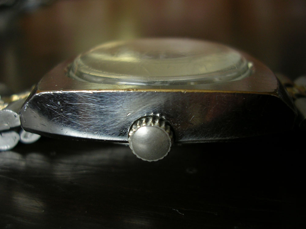

Kupa54 Odesláno 2. ledna 2008 Nahlásit Odesláno 2. ledna 2008 QUOTE(David_B @ 27.12.2007 - 19:59) 132949[/snapback]Zdravím, objevil jsem v pozůstalosti po dědovi a otci Primky z XV. sjezdu KSČ. Nevím, kolik takových bylo vyrobeno, ale asi mnoho ne. Léta nošení se na jejich stavu trochu podepsala, a tak uvažuji o jejich renovaci. Četl jsem si na foru o možnosti jejich renovace přímo v Eltonu a chci se vás zeptat na váš názor, jestli jsou sběratelsky vzácnější v původním stavu nebo renovované. Mám k nim samozřejmě osobní vazbu, a proto o jejich prodeji neuvažuji. Jen mne zajímá váš názor. Děkuji Obsah je dostupný pouze registrovaným uživatelům. Registrace na Chronomag Fórum je zdarma. Pokud již registraci máte, přihlaste se, prosím. Obsah je dostupný pouze registrovaným uživatelům. Registrace na Chronomag Fórum je zdarma. Pokud již registraci máte, přihlaste se, prosím. Zdravím, mám podobný model, jen bez té historické tématiky, zato jsem si je koupil kdysi, když byl otevřen obchodní dům Kotva.To jenom na úvod. Pilně jsem je ředu let nosil a potom se mnou putovaly životem a ten zanechal šrámy. Jednou večer jsem si řekl dost a vzal hadříka leštěnku na nerez a leštil aleštil... Tady je výsledek. Obsah je dostupný pouze registrovaným uživatelům. Registrace na Chronomag Fórum je zdarma. Pokud již registraci máte, přihlaste se, prosím. Obsah je dostupný pouze registrovaným uživatelům. Registrace na Chronomag Fórum je zdarma. Pokud již registraci máte, přihlaste se, prosím.

David_B Odesláno 3. ledna 2008 Autor Nahlásit Odesláno 3. ledna 2008 Zdravím, mám podobný model, jen bez té historické tématiky, zato jsem si je koupil kdysi, když byl otevřen obchodní dům Kotva.To jenom na úvod. Pilně jsem je ředu let nosil a potom se mnou putovaly životem a ten zanechal šrámy. Jednou večer jsem si řekl dost a vzal hadříka leštěnku na nerez a leštil aleštil... Tady je výsledek. Vypadají, že jsou v moc dobrém stavu. Ty moje mají to pouzdro více poničené, tak nevím, jestli by to leštění pomohlo. Jakou leštěnku konkrétně jste použil? Děkuji
Kupa54 Odesláno 3. ledna 2008 Nahlásit Odesláno 3. ledna 2008 QUOTE(David_B @ 3.1.2008 - 19:33) 134247[/snapback]Vypadají, že jsou v moc dobrém stavu. Ty moje mají to pouzdro více poničené, tak nevím, jestli by to leštění pomohlo. Jakou leštěnku konkrétně jste použil? Děkuji Používám leštěnku na nerezové nádobí Zepter. Je dostatečně jemná aby nepoškrábala chrom a přitom dostatečně tvrdá, aby vyleštila drápance na sklíčku. Až mě to překvapilo, jak to s tím jde dobře. Názorný příklad před a po akci. Obsah je dostupný pouze registrovaným uživatelům. Registrace na Chronomag Fórum je zdarma. Pokud již registraci máte, přihlaste se, prosím. Obsah je dostupný pouze registrovaným uživatelům. Registrace na Chronomag Fórum je zdarma. Pokud již registraci máte, přihlaste se, prosím.
David_B Odesláno 6. ledna 2008 Autor Nahlásit Odesláno 6. ledna 2008 Používám leštěnku na nerezové nádobí Zepter. Je dostatečně jemná aby nepoškrábala chrom a přitom dostatečně tvrdá, aby vyleštila drápance na sklíčku. Až mě to překvapilo, jak to s tím jde dobře. Názorný příklad před a po akci. Díky. Manželka říká, že něco takového máme doma Je to takový lepší "Cif"? Pokud je to tekuté, neriskuju, že se to dostane do útrob hodinek?
Kupa54 Odesláno 6. ledna 2008 Nahlásit Odesláno 6. ledna 2008 QUOTE(David_B @ 6.1.2008 - 21:46) 134839[/snapback]Díky. Manželka říká, že něco takového máme doma Je to takový lepší "Cif"? Pokud je to tekuté, neriskuju, že se to dostane do útrob hodinek? Na rozdíl od toho Cifu je základem emulze nějaký olej, takže to nemá snahu někam zatékat. Po operaci s leštěnkou jsem je asi týden školil na přesnost a při té příležitost jsem zjistil, že dovnitř se nedostalo nic. Jinak si myslím, že nejchoulostivějším místem je asi korunka (respektive otvor, kudy prochází hřídelka. Přeji hodně zdaru při leštění a držím palce.
