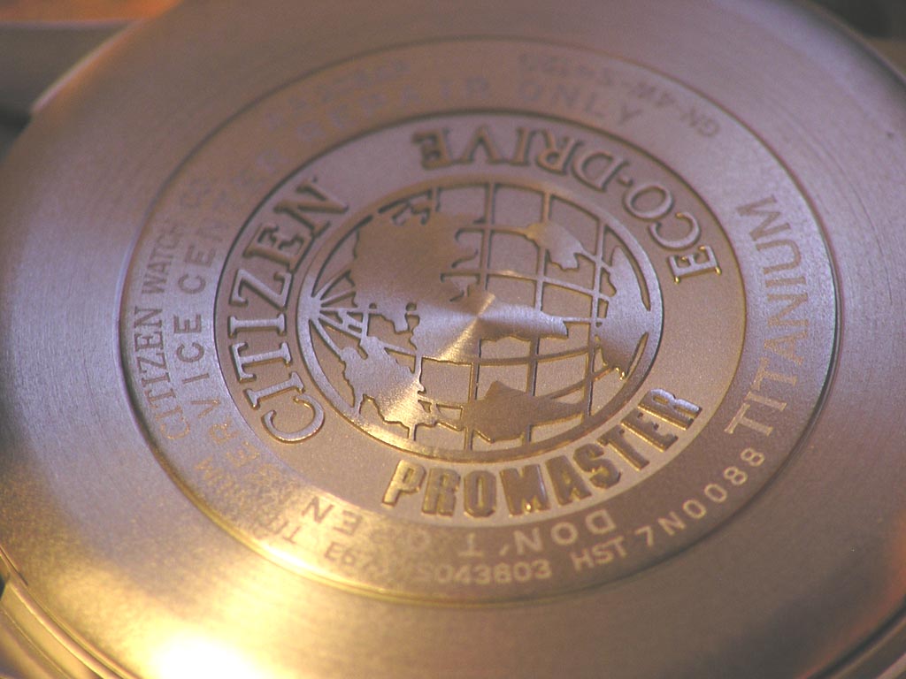

jan21 Odesláno 28. února 2008 Odesláno 28. února 2008 (upraveno) Citizen Promaster Pilot radiocontrolled AS4050-51E Použité technologie:solární dobíjení baterie ECO-Drivehodinky jsou rádiem řízené (pouze vysílačem DCF77 v Mainflingenu v Německu) rádius signálu je cca 900 - 1500 km, což bohatě dostačuje téměř pro celou Evropu titanové pouzdro a tahsafírové sklovodotěsnost 20 barotočný prstenec k provádění navigačních výpočtů indikace datumu a dne v týdnuchronograf s přesností 1/20 skalendář (předprogramovaný do roku 2100)alarmdruhé časové pásmohmotnost 105 g44 mm průměr bez korunky (47 mm s korunkou) šířka tahu 23 - 18 mmvýška 14 mmMoje motivace ke koupi hodinek: Na rozdíl od většiny členů tohoto fóra příliš nevyznávám mechanické strojky, mám prostě rád nové technologie. Obdivuji sice technické zpracování mechanických strojků, ale obtěžovalo by mě hodinky každý den natahovat nebo je dávat na gril anebo se starat o to jestli mi po pár dnech, kdy je nemám na ruce přestanou jít. Navíc odpadá starost s přestavováním data, přestupných roků a letního a zimního času (což samozřejmě může být pro někoho potěšení). Já hodinky prostě beru jako zdroj informací o přesném času s tím, že jim nechci obětovat víc času než je potřeba na běžnou údržbu. Ve své práci navíc potřebuji velmi přesný čas a proto padnul výběr právě na rádiem řízené hodinky. Z mých dosavadních zkušeností vyplývají níže uvedené výhody, ale i nedostatky. Důvody proč hodinky zakoupit: Pochopitelně je hlavní výhoda naprostá přesnost a nulová údržba. Každý den ve tři hodiny ráno si hodinky automaticky synchronizují čas, datum, rok a den v týdnu. Podle informací od zkušeného hodináře (autorizovaný servis Citizen ? Hodinářství Petr Tichý, Pardubice) je životnost akumulátoru přibližně 7 let. Přestože reklamní materiály Citizen slibují životnost akumulátoru až 10 let, někteří internetoví prodejci uvádí dokonce že není výměna nutná vůbec, protože jsou bezbateriové. Cena akumulátoru i s prací je prý 500 ? 600 Kč. Skvělá je i čitelnost za každého osvětlení. Ciferník se sice jeví jako nepřehledný, ale díky tmavému podkladu z něj světlé ručičky jakoby vystupují. Dokonalá čitelnost údajů o čase je díky svítivosti luminiscenčních prvků přes celou noc. Konstrukce hodinek i tahu je velmi bytelná, hodinky však mají nízkou hmotnost díky celotitanové konstrukci. Tah je z plného materiálu (ne svinutý plech). ?Nepoškrábatelné? safírové sklo jsem zatím nijak netestoval. Ovládání hodinek je docela intuitivní a přestože má návod 76 stran v angličtině, není s používáním hodinek problém. Vytažením korunky do první polohy a jejím otočením se volí mód (kalendář, chronograf, alarm, druhé časové pásmo a kalibrace) Vytažením do druhé polohy se nastavují v těchto módech jednotlivé hodnoty. Dosud zjištěné nedostatky: Byl jsem zklamán tím, že není dýnko na závit, ale je ?pouze? lisované. Nicméně mě v servisu Citizenu ujistili, že s tím nebude problém. Dále jsem zjistil, že hodinky si nedokáží synchronizovat čas v blízkosti mobilního telefonu, zapnutého monitoru nebo drátů vysokého napětí (díky velkému elektromagnetickému poli) a dále při rozednívání nebo stmívání. Uvnitř rodinného ani panelového domu se synchronizací není žádný problém. Hodinky se synchronizují dokonce i přes hliníkové předokení rolety. Tah zpočátku trochu tahal za chlupy na ruce a dále pokud opřu ruku zápěstím o stůl, tak čep pojistky spony trochu tlačí do ruky. Místo vnitřní lunety s navigačními výpočty bych spíše využil lunetu např. pro odpočet času 0 ? 60 minut. Chronograf je pouze do 60 minut. Navíc se velmi špatně odečítají minuty. Sekundová ručička ukazuje sekundy, ale minuty jsou zobrazovány ve stejném subciferníku a stejnou ručičkou jako dny v týdnu a dvacetiny sekundy, což je nepřehledné. Určitě nedoporučuji hodinky hůře vidícímu člověku, protože některé indexy (např. úrovně signálu (H-M-L) nebo (on ? off) alarmu jsou opravdu titěrné. Čas a datum se ale odečítá výborně. Perlička na závěr: Hodinky jsem objednal přes internet ve Španělsku na www.newatch.com ve čtvrtek v 10.00 hodin dopoledne. Ve 20.00 téhož dne byly hodinky na letišti v Madridu, ve 4.00 ráno na letišti v Kolíně nad Rýnem, v 5.00 na letišti v Praze a v 17.00 (tedy druhý den!) mi je kurýr z UPS předal. Objednány byly na dobírku, zaplaceny v českých korunách. Cena: 507 euro (13 000 Kč), cena v České Republice 23 700,-. Obsah je dostupný pouze registrovaným uživatelům. Registrace na Chronomag Fórum je zdarma. Pokud již registraci máte, přihlaste se, prosím. Obsah je dostupný pouze registrovaným uživatelům. Registrace na Chronomag Fórum je zdarma. Pokud již registraci máte, přihlaste se, prosím. Obsah je dostupný pouze registrovaným uživatelům. Registrace na Chronomag Fórum je zdarma. Pokud již registraci máte, přihlaste se, prosím. Obsah je dostupný pouze registrovaným uživatelům. Registrace na Chronomag Fórum je zdarma. Pokud již registraci máte, přihlaste se, prosím. Obsah je dostupný pouze registrovaným uživatelům. Registrace na Chronomag Fórum je zdarma. Pokud již registraci máte, přihlaste se, prosím. Obsah je dostupný pouze registrovaným uživatelům. Registrace na Chronomag Fórum je zdarma. Pokud již registraci máte, přihlaste se, prosím. Obsah je dostupný pouze registrovaným uživatelům. Registrace na Chronomag Fórum je zdarma. Pokud již registraci máte, přihlaste se, prosím. Obsah je dostupný pouze registrovaným uživatelům. Registrace na Chronomag Fórum je zdarma. Pokud již registraci máte, přihlaste se, prosím. Obsah je dostupný pouze registrovaným uživatelům. Registrace na Chronomag Fórum je zdarma. Pokud již registraci máte, přihlaste se, prosím. Obsah je dostupný pouze registrovaným uživatelům. Registrace na Chronomag Fórum je zdarma. Pokud již registraci máte, přihlaste se, prosím. Obsah je dostupný pouze registrovaným uživatelům. Registrace na Chronomag Fórum je zdarma. Pokud již registraci máte, přihlaste se, prosím. Upraveno 28. února 2008 uživatelem jan21
