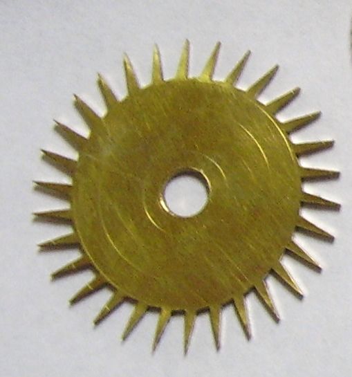

  6. Právě materiál ........ když nemá dostatečnou tvrdost, krokové kolo udělá do paletek drážky.

  8. Chci si koupit ještě elektrickou lupínkovou pilku, abych mohl vyřezat loukotě na jednotlivých kolech. Potřeboval bych taky sehnat kovové paletky na kotvy (grahamův krok). Pokouším se je vyrábět z pilového plátu. ....

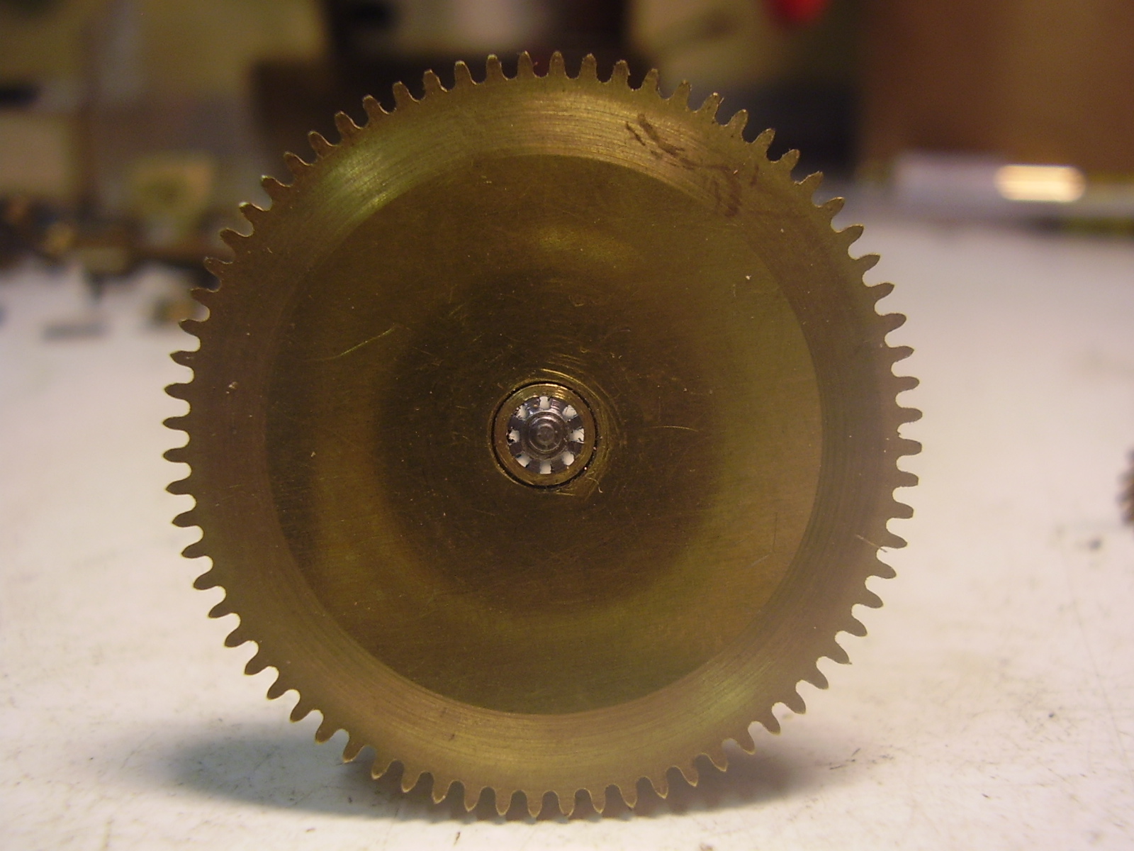

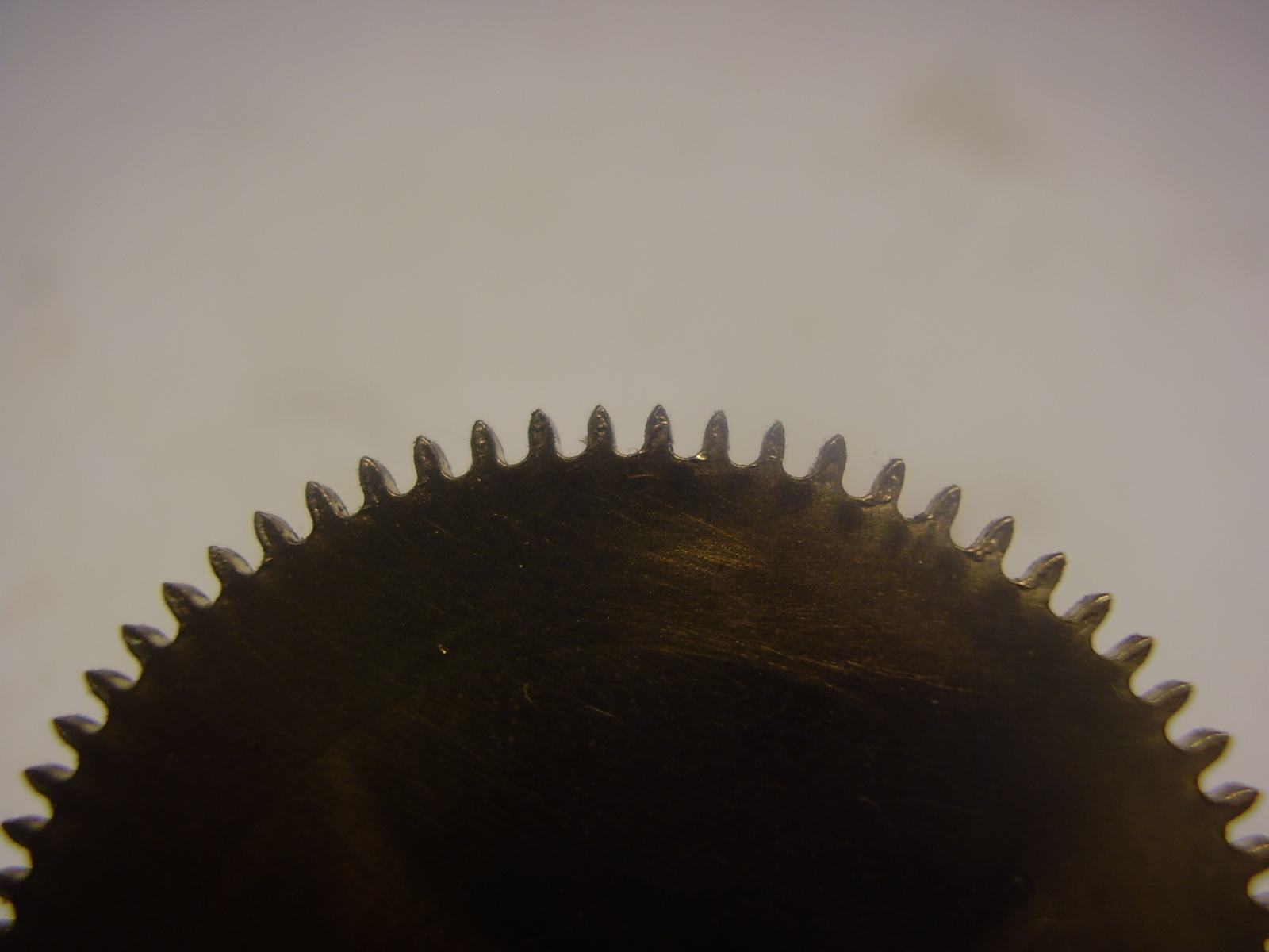

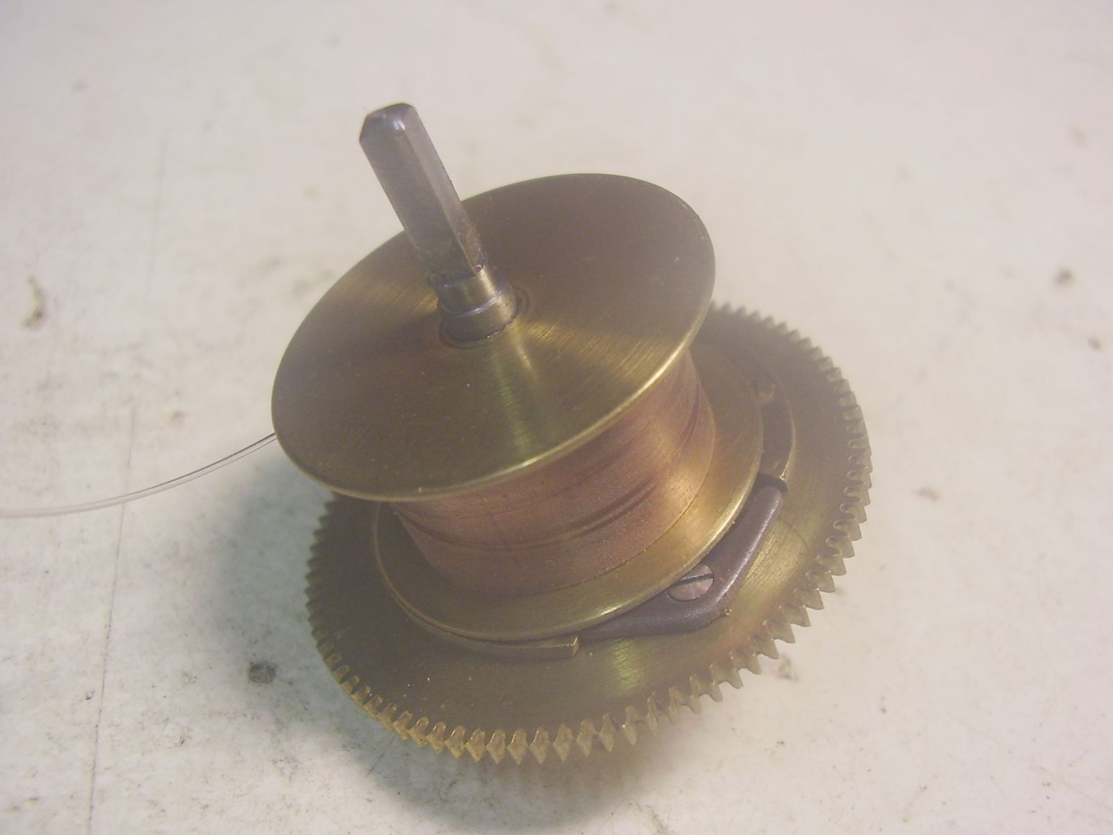

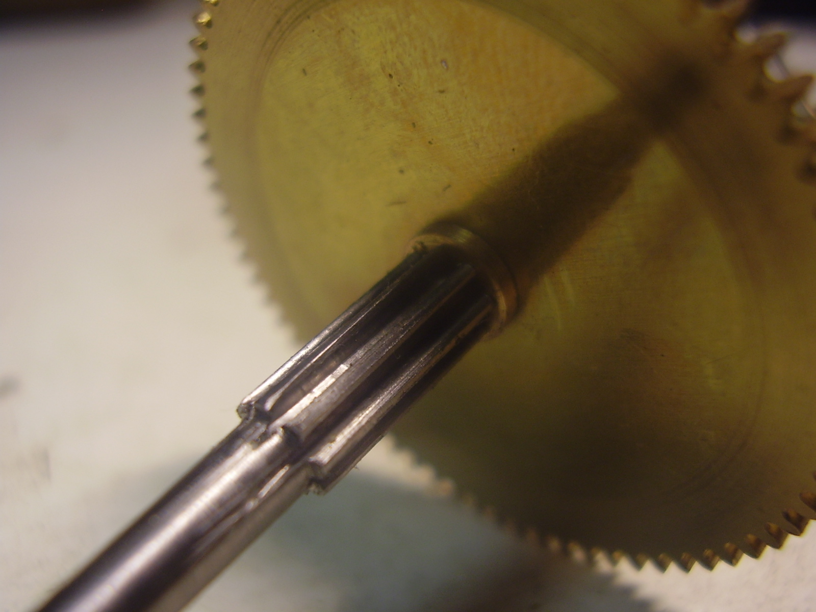

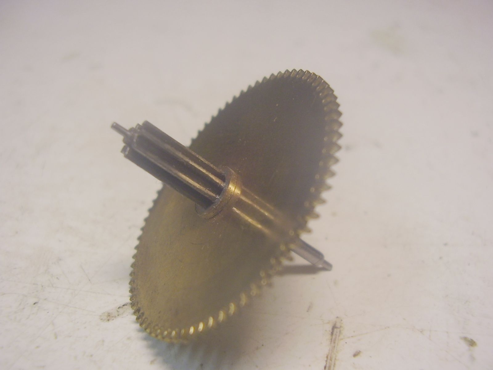

  9. Řekl bych, že pastorky se vyrábí dělícím způsobem o něco hůř. Ale jde to taky. Přiznám se ale že většinou je musím upravit ručně. Podívejte se na pár fotek. ...a ještě krokové kola
  10. Vzhledem k tomu že se jedná o větší pastorek dá se opravit. V místě vylomení ,kde do pastorku zabírá ozubení pérovníku se zavrtá otvor cca 1mm. Do otvoru závit 1.2 mm. Zašroubuje šroub a modul se dá dopilovat ručně. Pro jistotu se dávají dva šrouby vedle sebe kvůli axiálnímu posuv hřídelů a možnosti vyběhnutí ze záběru. Můžeš se obrá*** na hodinářství Strnad na Veveří v Brně.
