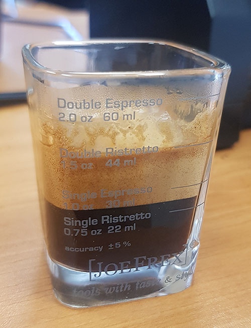

  1. HA! dal jsem to originál menší sítko (14g) a na třetí pokus už se zadařilo něco, co z dálky připomíná espresso. I mi za 25s nateklo 28g kafe. Pořád je to víc kyselejší než bych chtěl, ale dá se to normálně pít.
  2. A nemůže být ještě k všemu problém v tom sítku? Kupoval jsem extra rancilio bottomless páku a k tomu bylo i sítko a teď jsem googlil a našel jsem toto:

  5. Ad k mému pokusu o espresso...Dneska se opět nedařilo. Nejdřív jsem naplnil misku až po okraj a zarovnal, což bylo cca 20g, tak nějak středně jsem to utáhnul, nevyteklo nic...tak znova, trošku jsem dal hrubší mletí a míň utáhnul(), to mi tam za 15s nakapalo 5g kaše...tak jsem zase nastavil hrubší mletí..dal jsem 19g kafe a vyteklo mi za 26s 37g kafe...ale vypadalo to jak na videu, samá pěna(taková hnusná, né crema) a bubliny... Takže to přisuzuji tomu, že ta robusta je moc čerstvá. Chuťově to bylo opravdu hořký a drsný(zároveň jsem cítil trochu kyselost až trpkost - polknout se to nedalo) Zítra budu pokračovat

  8. Tak já zkusím přidat více kafe, ale aby mi to neutrhlo srdce.. Ten střední šroub tam mám většinou obtisklej.
  9. 18g přesně Puk, mám vždy jak bláto.
  10. Datum pražení je 26.04.2021
  11. Hrozně se stydím, jakej jsem lempl... Koupil jsem si indickou robustu u Buny... a teče mi z toho jen hnusná pěná a i kyselost cítím i zde Ty předchozí vypadaly lépe, ale na video jsem použil 80ml skleničku a musel jsem to vypnout u 25g, protože díky pěně se tam víc nevešlo s čímž jsem nepočítal Co jsem dělal v pátek tu arabiku, tak ty poslední shoty alespoň pěkně vypadaly. Teď mi z toho leze jen hnusná pěna. Přikládám video... nechcete se mě někdo ujmout? jsem z Plzně, ale dojel bych i do prahy na nějakej rychlokurz...

  13. Anton_

  18. Tak. Pořídil jsem si svuj první kávovar Rancilio Silvia a k tomu mlejnek Eureka Mignon Silenzio. Už jsem zdělal 2 balení po 150g kafe a 3 litry vody a pořád se to nedá pít, takže pro dnešek končím. Kyselý je to jak prase. Jediný čemu jsem se přiblížil je, že při 18g kafe mi za tich cca 26sec vyteče 36g "espressa"
