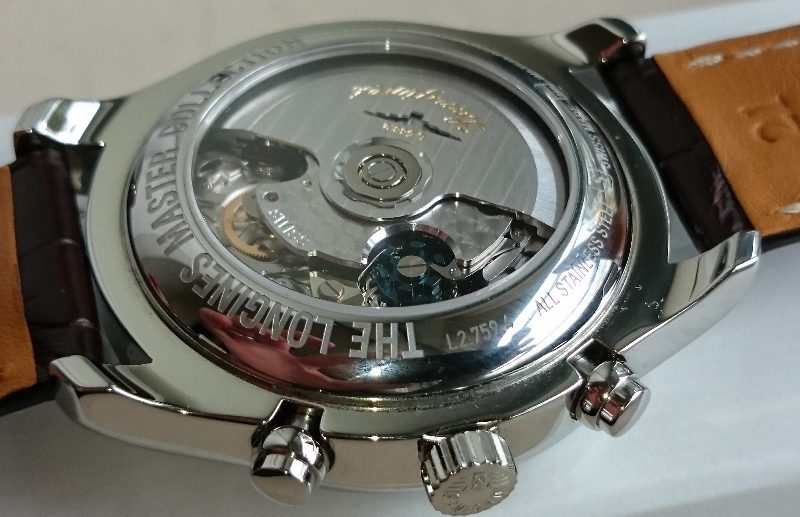

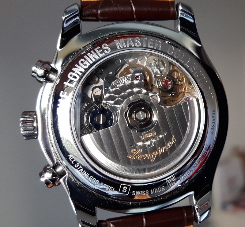

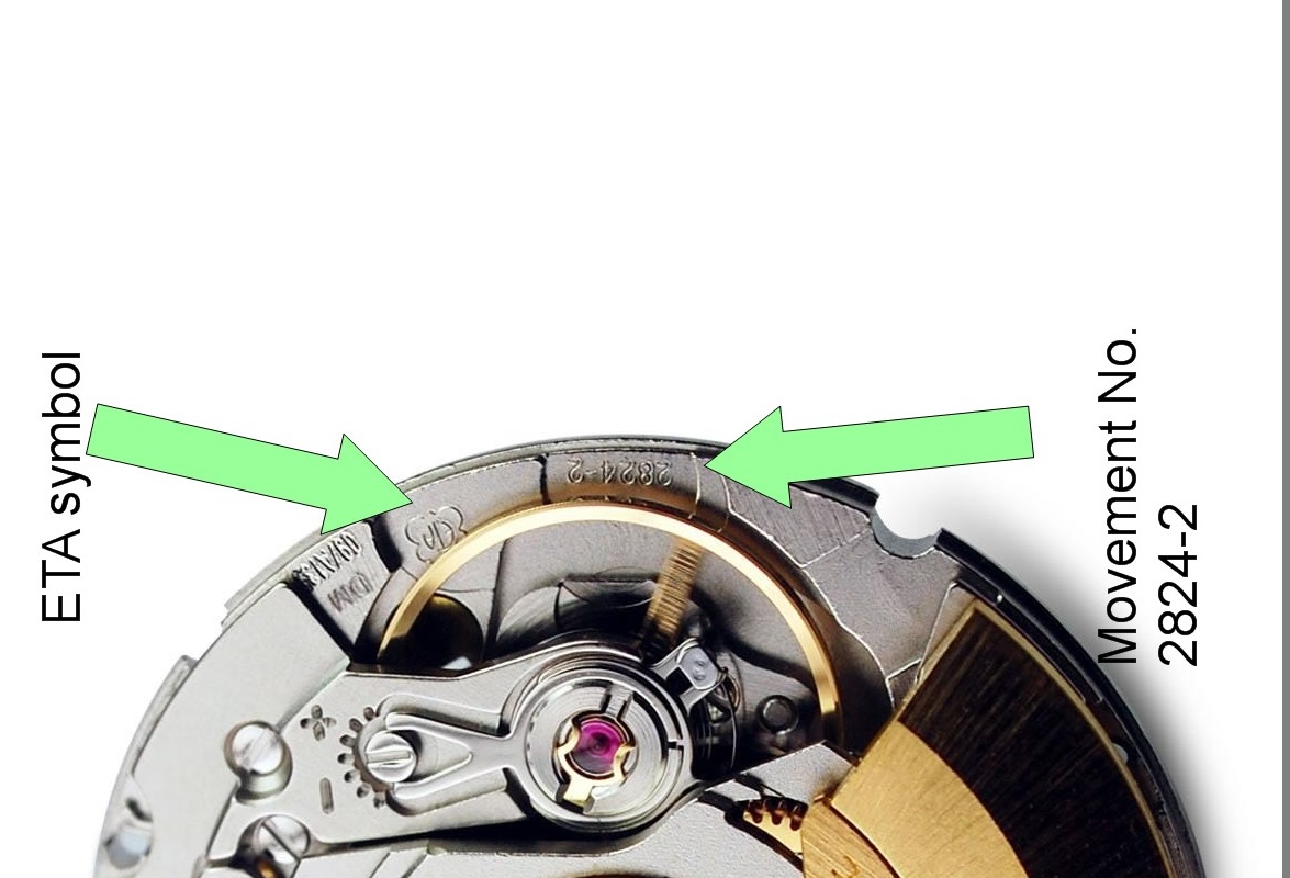

Označení je u obou strojků u setrvačky - viz. přiložené obrázky. S otevíráním hodinek ale jistě není třeba spěchat...

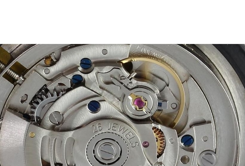

Velice pěkné hodinky a recenze, gratuluji. ETA 2824-2 je spolehlivý, přesný a léty prověřený strojek. Sellita SW200 je jeho (témeř) přesná kopie, takže bude také velice dobrý. Souhlasím přitom s martarem, že by mělo být jasné, který v hodinkách je.
Skvěle napsané a velice zajímavé srovnání! A fotky se také velice provedly. Mě se líbí oba modely, rozhodnout se pro jedny z nich by vůbec nebyla jednoduchá volba.

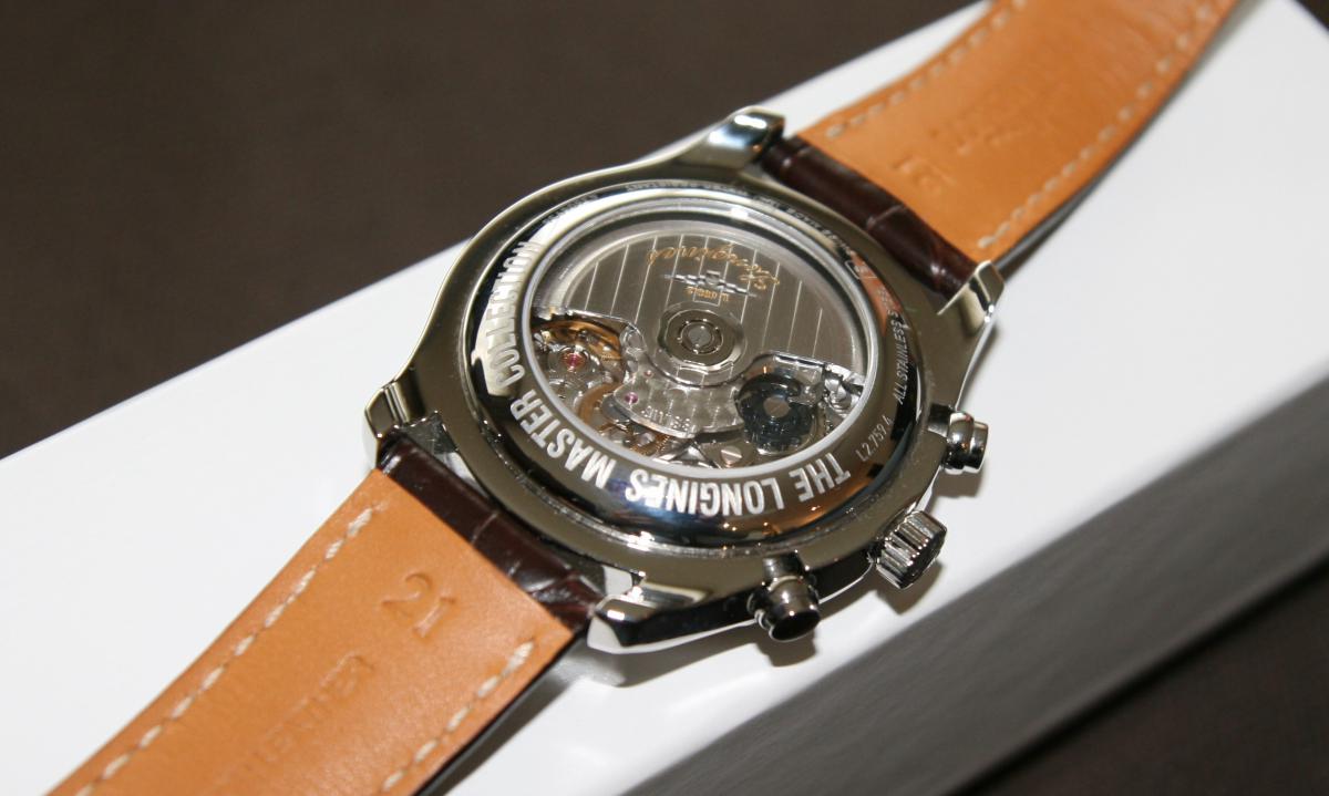

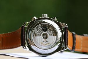

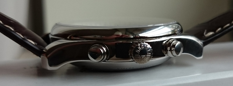

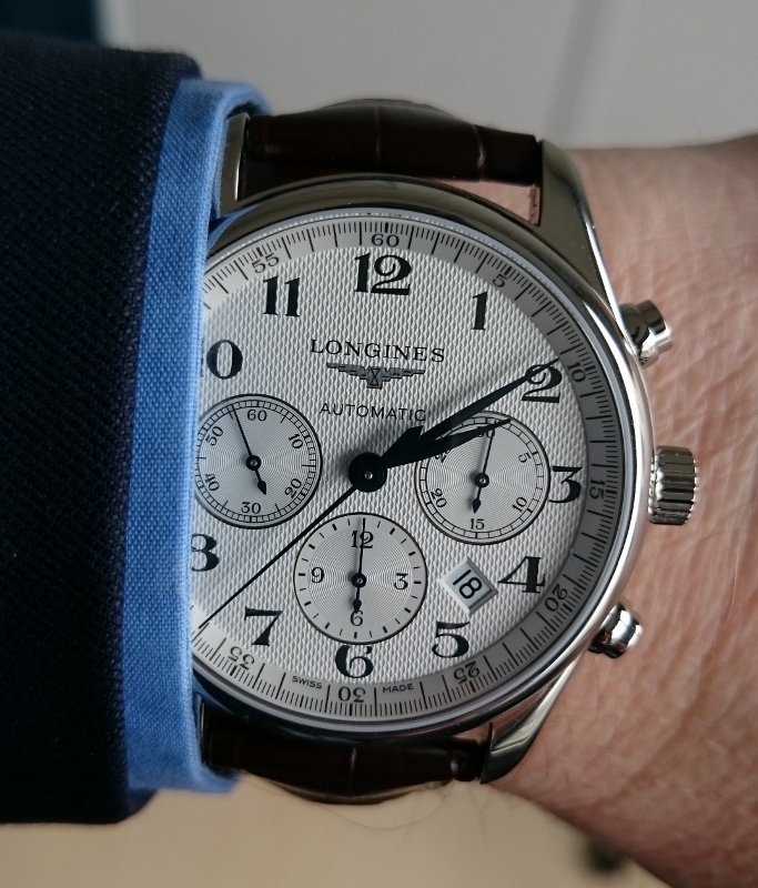

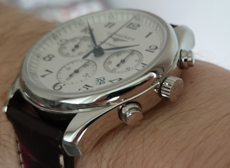

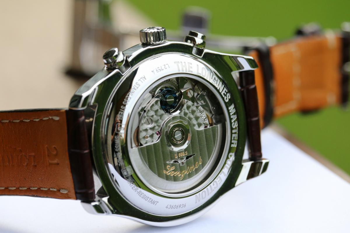

Ahoj, výška hodinek je 12 mm, což je myslím ještě zvládnutelné bez problémů - "fungují" i s košilí v obleku a nezdá se mi, že by trčely. Docela tomu napomáhá i tvar pouzdra a dýnka. Doplňuji ještě pár fotek, včetně pohledu na sloupkové kolo.

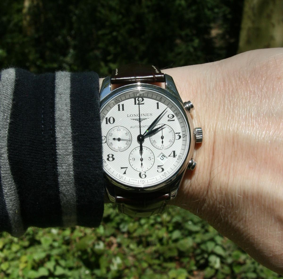

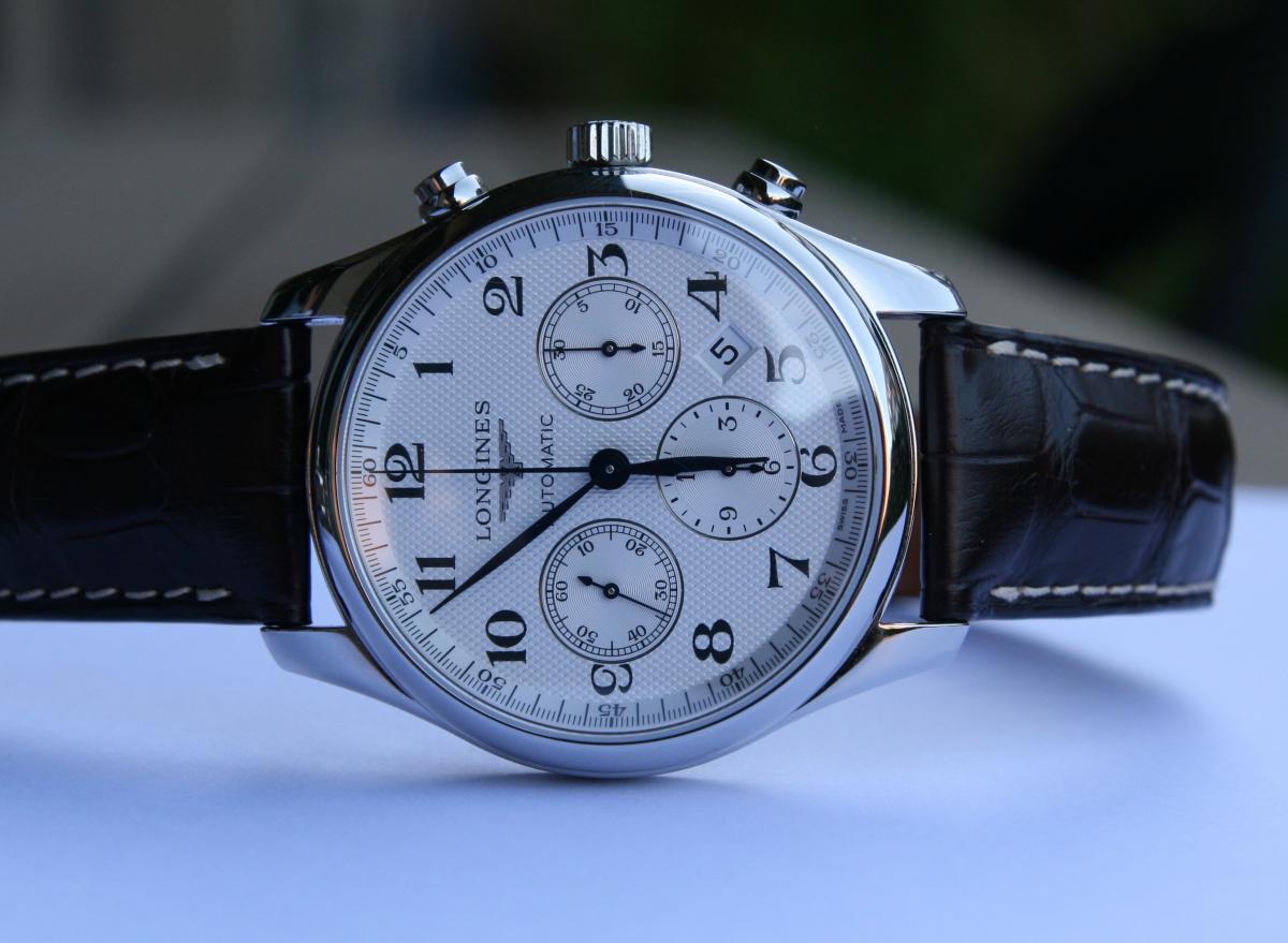

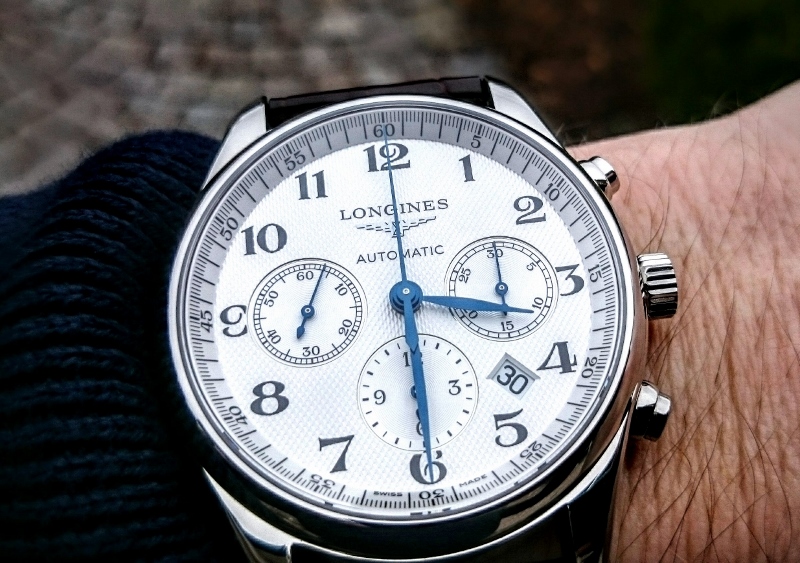

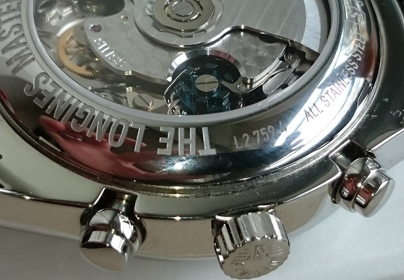

Chtěl bych se podělit o své dojmy z hodinek The Longines Master Collection, L2.759.4.78.3. Hodinky jsem si koupil před měsícem, po docela intenzivním hledání univerzálních hodinek s chronografem, které se hodí k obleku i džínsům. Hodinky mají průměr pouzdra 42 mm. Horní sklíčko je safírové, pouzdro je z oceli 316L. Gilošovaný ciferník má stříbrnou barvu a je dle mého názoru zpracován výborně. Ručky jsou modřené, což je odkaz na historii Longines - první náramkový chronograf Longines měl také modré ručky. Podobně je to u arabských číslic - stejné jsou na hodinkách Longines z první poloviny 19. století. Na pozici 9 jsou vteřiny, na pozici 3 je 30-ti minutový a na 6 12-ti hodinový čítač. Datum je mezi číslicemi 4 a 5, což mě osobně vyhovuje. Safírové průhledné dýnko nabízí krásný pohled na kalibr L688.2 (28800 kmitů za hodinu, rezerva nátahu je 54 h.) s modřeným sloupkovým kolem (Column Wheel). Strojek vychází z kalibru ETA Valgranges A08.L01, vyvinutého pro Longines (dá se ale najít i v hodinkách Omega). Řemínek o šířce 21 mm je tmavě hnědý, z kůže z aligátora. Hodinky jsou vodotěsné do 30 m, což mi stačí (do vody mám jiné, sportovní). Jsem s nimi zatím naprosto spokojený - splňují vše, co jsem požadoval a jsem z nich stále nadšený. Je mi ale jasné, že měsíc je velice krátká doba: v budoucnu tak doplním příští zkušenosti a dojmy. Pro doplnění pár fotek:
