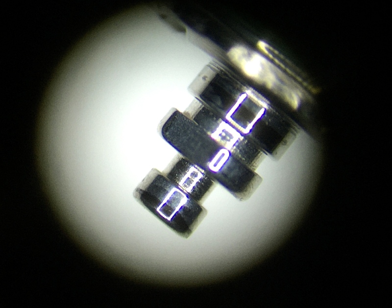

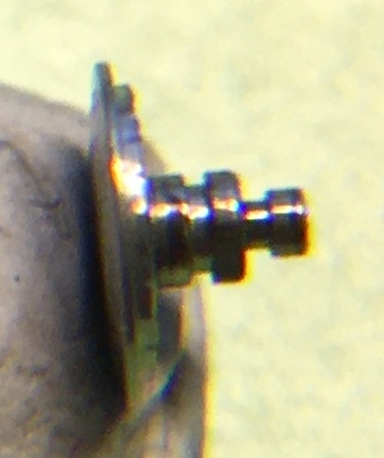

  7. Dlouho jsem sem nic nehodil, nějak nebyl čas, ale jsem rád, že vlákno celkem žije i příspěvky kolegů, takže pokračujte prosím:-). Dnes tu mám ubroušený/uchozený čep setrvačky z ETY 2824. Čepy se mohou zlomit třeba při pádu hodinek na zem nebo nárazu. Stává se to hlavně u starších kusů bez odpruženého uložení, ale ani moderním strojovnám se to nevyhne v případě silnějšího nárazu. Tento čep (na obr. nahoře) ale není uražený, je opravdu jen ochozený, je zřetelně kratší a nabroušený do špičky, zřejmě musel dlouho běhat v ložisku plném špíny a bez maziva. Pro srovnání - čep na obrázku dole je v pořádku, ten nahoře by měl vypadat stejně. Takováto setrvačka ve strojku sice ještě běží, ale chod je velmi špatný.

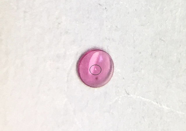

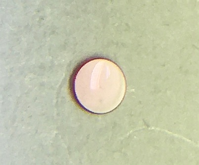

  14. No, tak nějak to vidím taky. Jen to nevnímám jako smutný, prostě mechanika, s opotřebením dílů se musí počítat:-). Dnes jsem se pokusil vyfotit krycí kámen ložiska setrvačky. Ta malá, sotva znatelná tečka uprostřed kamene není odlesk. Je to důlek, který čep setrvačky vykotlal v hladké ploše kamene za dlouhá léta provozu. Tento konkrétní kousek je z Prim 66, ale vídám to u starých hodinek bez ohledu na značku, případně i u novějších kousků, pokud setrvačka běhá na nenamazaném a špinavém kameni. Skoro bych řekl, že v ideálních podmínkách (čisté a správně namazané ložisko) toto nenastane ani za mnoho let provozu. Nicméně podmínky nejsou vždy ideální, takže se to stává;-). Třetí obrázek jsem ukradl z webu, aby bylo patrno, o který kámen se jedná.

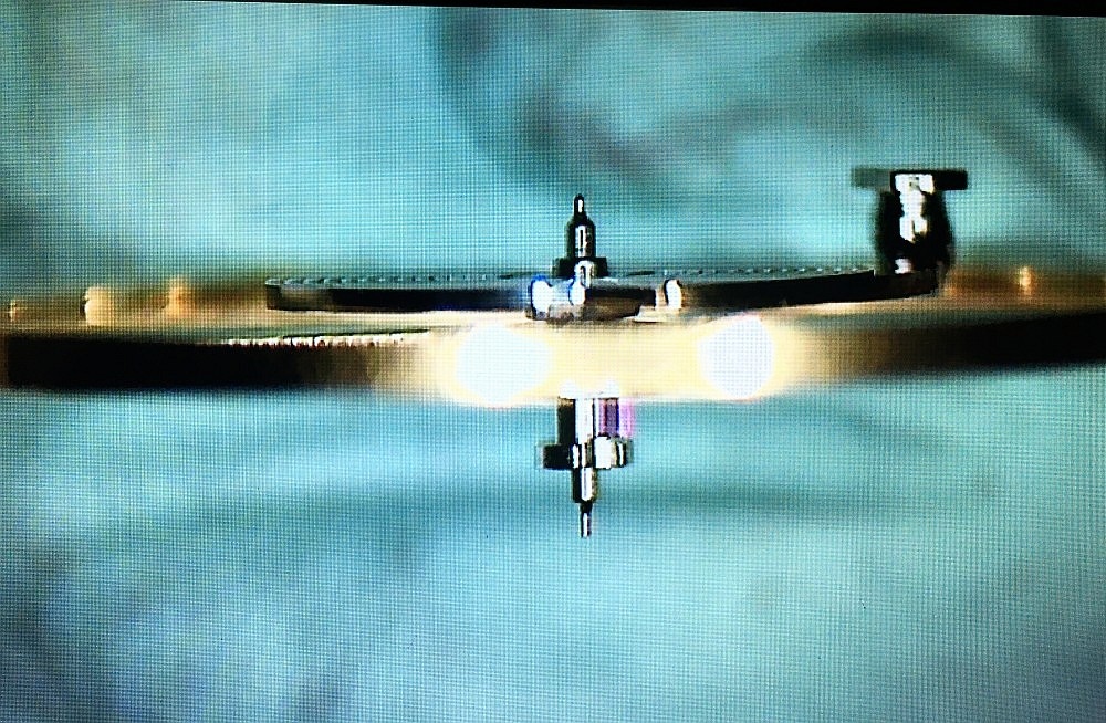

  16. Dnes tu máme ochozený trn rotoru ze strojku Rolex 3135. Rotor už začínal škrtat o základnu stroje. Omluva za kvalitu foto, budu to muset nějak zlepšit, aby byly závady lépe patrné.
