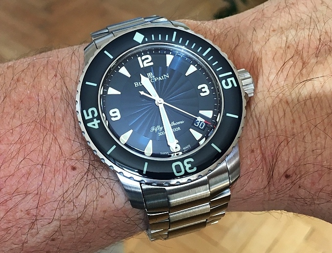

  1. No dík, akorát se mi zdá, že na mejch fotkách hodinky vždycky vypadají jinak, než ve skutečnosti

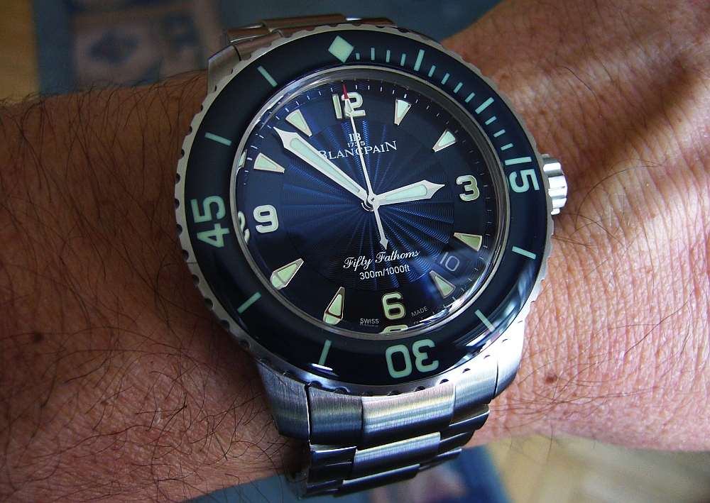

  2. Tak tohle jsou fakt zajímavý hodinky, po všech stránkách, gratulace!

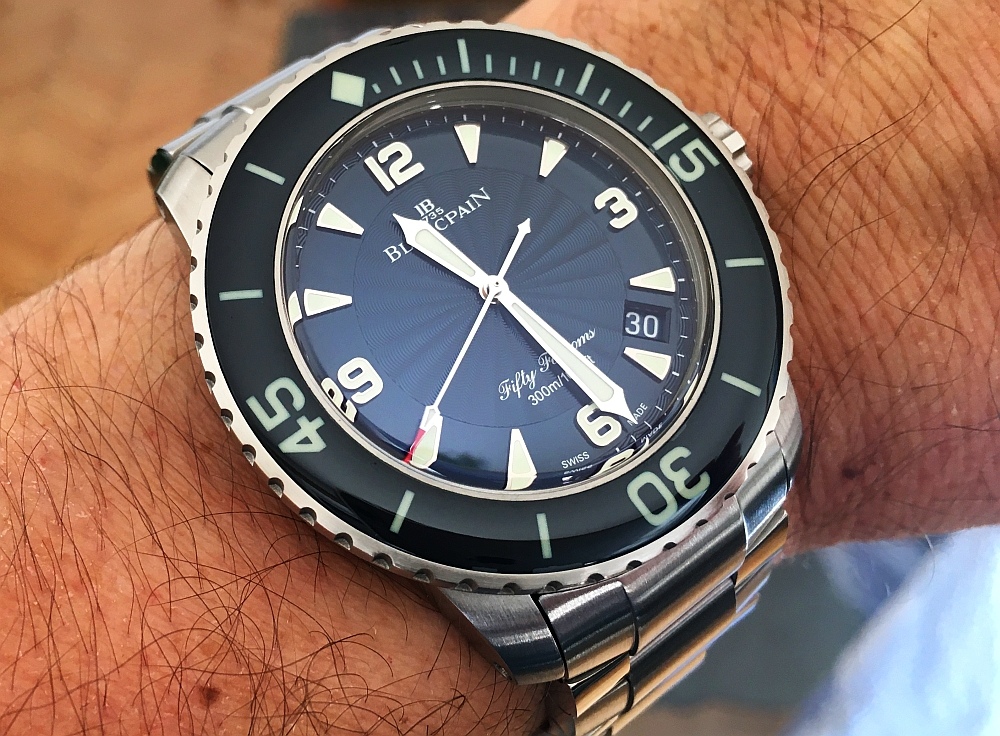

  3. Dík. Už jsme spolu skoro rok a furt se máme rádi;-) Tak ještě jednu a dám zas pokoj..stejně je neumím pořádně vyfotit:-)

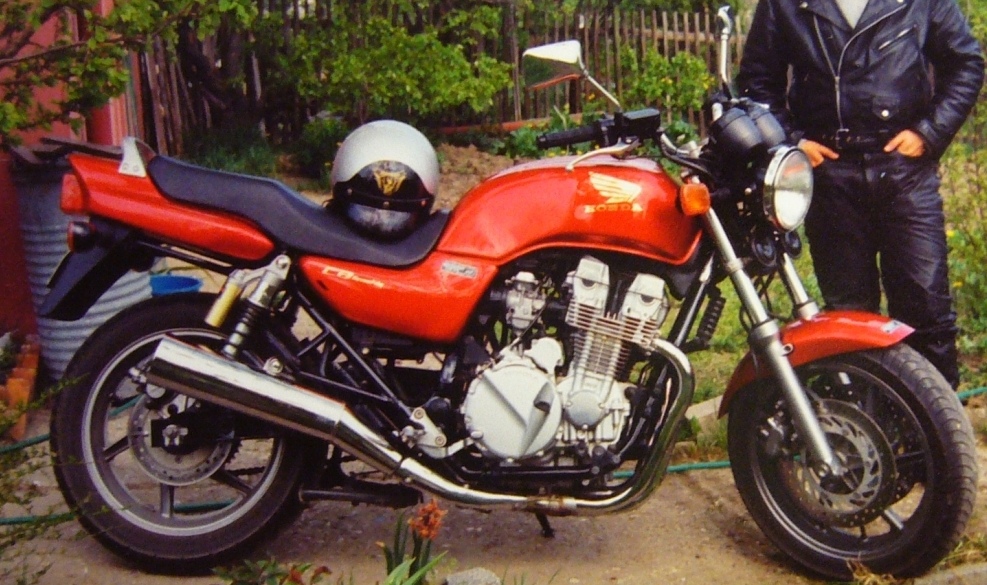

  12. Vejdou..na "novodobou" CB SevenFifty v klidu. Starý CB750Four ze sedmdesátek jsou pravda tak nějak menší..

  14. Už jí dávno nemám, byla u mě někdy v devadesátkách, ale pamatuju si sevenfifty jako naprosto pohodovej, nekomplikovanej a bezproblemovej stroj. Tenkrát jsem jezdil hodně, natočil jsem na ní snad 40tkm, bez závady, spotřeba oleje NULA. Všude je dobrej přístup, servis nenáročnej, ventily mají myslím hydroštely, takže netřeba seřizovat. Jen dvě výtky bych měl: pocitově je trochu těžká a po delší odstávce (zima) se poprvé blbě startuje, než natečou karburátory, kohout nemá polohu na volný průtok. I dnes je to hezká motorka myslím:-)
