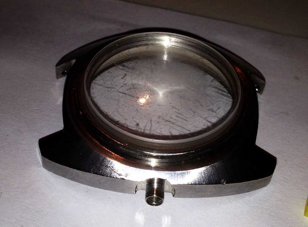

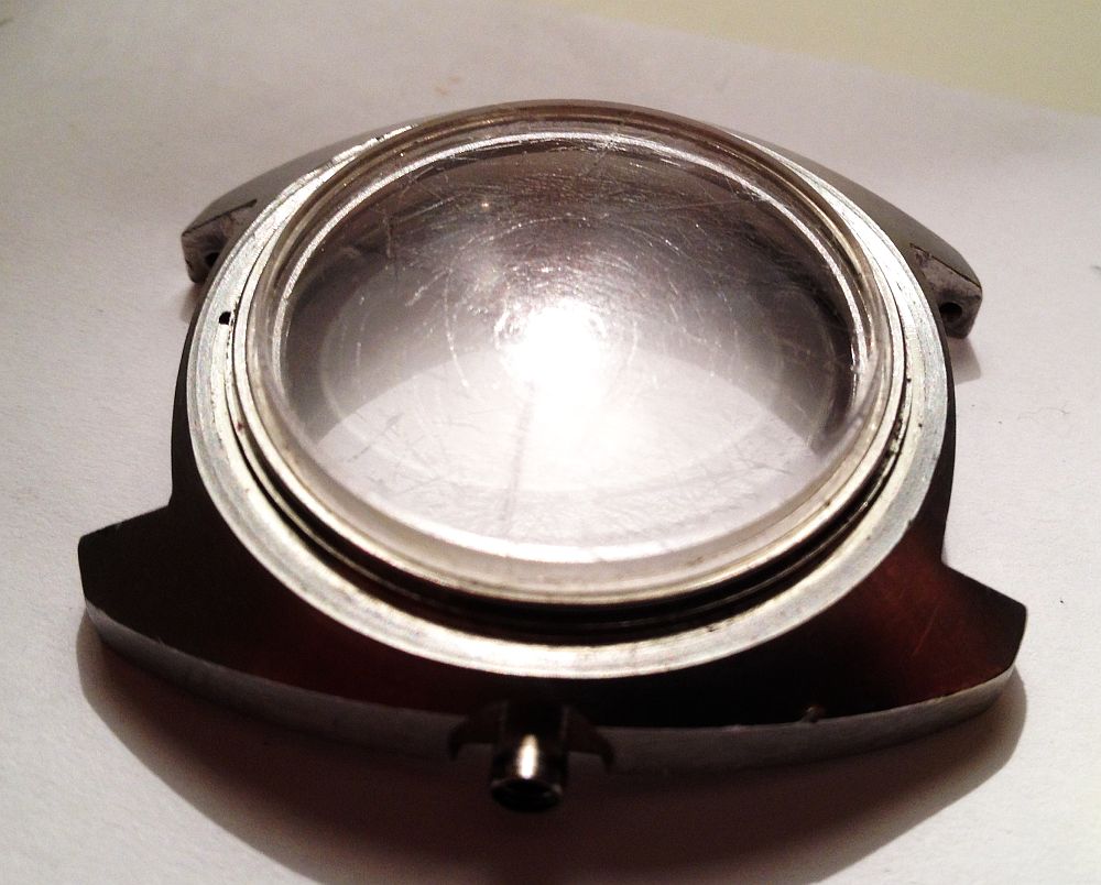

  11. Leštění je dost pracné a výměna skla v tomto případě nebude drahá:-)
  12. Dík, nejdřív šmirgl ručně na odstranění hlubokých škrábanců, pak dremel a diamantová pasta. A hlavně trpělivost:-)).
  13. Tak jsem si taky vyzkoušel leštění minerálního skla. Samozřejmě by bylo mnohem jednodušší sklo vyměnit, ale originál na tyhle hodinky se mi nepodařilo sehnat, takže záchrana v podobě leštění byla jediná možnost...

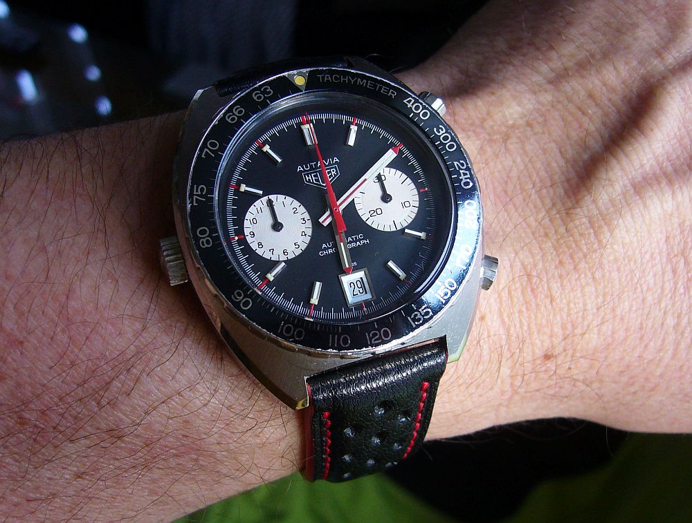

  14. Přesně tak, když jsem se díval, jestli by se daly sehnat, zjistil jsem, že moc nejsou. A když, tak dost drahý. Na druhou stranu je to pořádnej kus hodinek se zajímavým strojkem, takže se těm cenám vlastně ani moc nedivím. Tyhle konkrétní byly kupovaný někdy v polovině sedmdesátých let u nás, za 4400,- Kčs, což je zajímavý, protože to bylo víc, než stály Autavie.

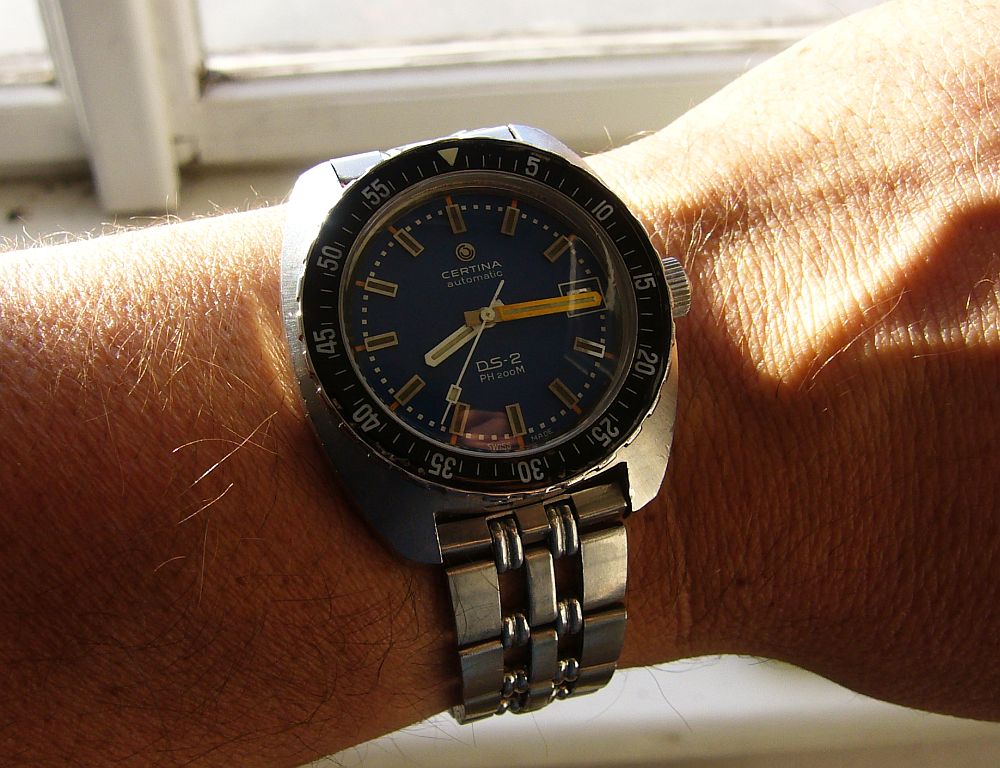

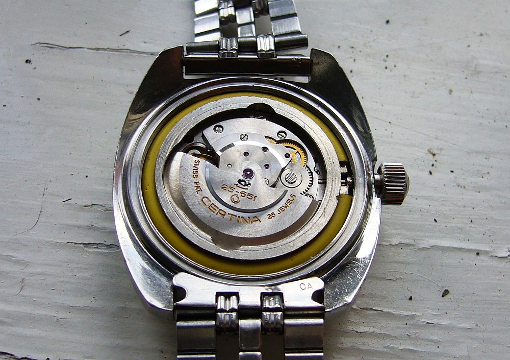

  15. Tak tohle jsou naprosto geniální vintážní potápky s krásným inhauzním strojkem... Škoda, že je tu mám jen na servis, docela by se mi líbilo mít je u sebe v krabičce:-)
