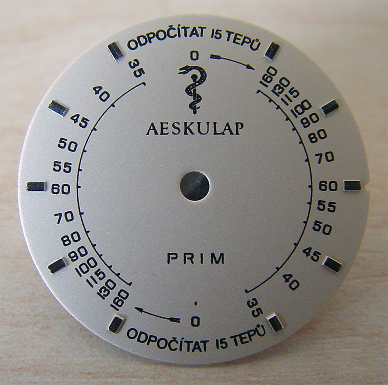

roon Odesláno 7. ledna 2008 Nahlásit Odesláno 7. ledna 2008 (upraveno) Jednalo se prim Aeskulap viz. fotociferníku, fotku celých hodinek snad někde taky najdu. Obsah je dostupný pouze registrovaným uživatelům. Registrace na Chronomag Fórum je zdarma. Pokud již registraci máte, přihlaste se, prosím. Upraveno 7. ledna 2008 uživatelem roon

zungar Odesláno 7. ledna 2008 Autor Nahlásit Odesláno 7. ledna 2008 Jednalo se prim Aeskulap viz. fotociferníku, fotku celých hodinek snad někde taky najdu. No nevím, to by chtělo asi podrobný návod, a funguje toto i jako normální ukazatel času?

Pepe Odesláno 7. ledna 2008 Nahlásit Odesláno 7. ledna 2008 No nevím, to by chtělo asi podrobný návod, a funguje toto i jako normální ukazatel času? no podle me pocitas do patnacti tepů a tam kde je ta vterinova rucicka v ten okamzik - tak tolik je tepů 15s = 60 tepů 30s = 30 tepů
roon Odesláno 7. ledna 2008 Nahlásit Odesláno 7. ledna 2008 No nevím, to by chtělo asi podrobný návod, a funguje toto i jako normální ukazatel času? Ano jsou to normální hodinky jako každé jiné, jen mají navíc tu stupnici pulzometru. Na obrázku přikládám návod jak pulzonetr používat od hodinek MIDO. Obsah je dostupný pouze registrovaným uživatelům. Registrace na Chronomag Fórum je zdarma. Pokud již registraci máte, přihlaste se, prosím.
Pepe Odesláno 7. ledna 2008 Nahlásit Odesláno 7. ledna 2008 http://www.chronoshop.cz/katalog-detail.php?p=22 Tady jsou jedny a i s návodem. sakra tak ty se libi i me :-) jen s prumerem 42mm bych rekl ze jsou spis pansky jinak co jsem lital po nemocnicich tak se to obvykle dela naopak - pocitaji se tepy po dobu 15 s a pak se nasoby ctyřmi
