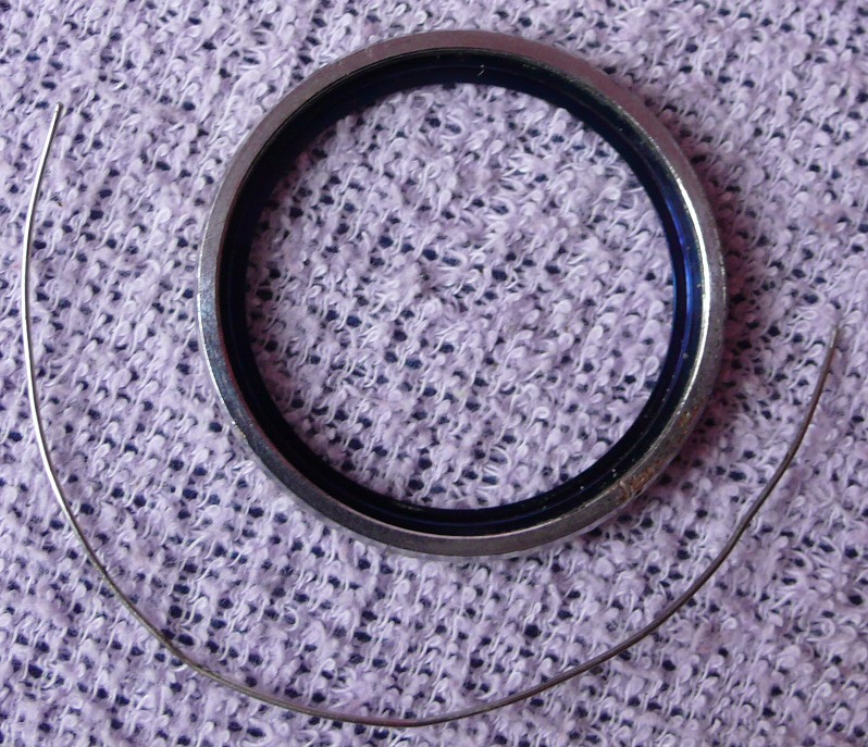

Honza.manta Odesláno 11. března 2010 Nahlásit Odesláno 11. března 2010 Díky, indexy i ručky svítí, ale proti třeba Steinhartům nijak zase moc Ale v tom nevidím žádný problém, spíš jsem si teď zase všiml, že jak jsem si asi rovnal hodinky na ruce, mimoděk, tak se zase trošku hnula luneta. Posílat to kvůli tomu zpátky do Eltonu? Nebo to šikovný hodinář umí zpevnit? Lunetu musíš sundat - jako odpáčit. Já na to používám plastovou montpáku na kolo, ale klidně i hliníkovou lžičku - něco, aby jsi nepoškodil chrom na lunetě. A pak už je to jednoduché - malým šroubováčkem vydloubneš pružinku z lunety a víc ji naohybáš. Pak jí vmáčkneš zpátky do lunety a natlačíš lunetu zpátky na hodinky "ajeto". No a pak se tam stelně časem dostane prach a pot a ještě se to trochu utemuje.

Flavamatic Odesláno 11. března 2010 Nahlásit Odesláno 11. března 2010 (upraveno) Lunetu musíš sundat - jako odpáčit. Já na to používám plastovou montpáku na kolo, ale klidně i hliníkovou lžičku - něco, aby jsi nepoškodil chrom na lunetě. A pak už je to jednoduché - malým šroubováčkem vydloubneš pružinku z lunety a víc ji naohybáš. Pak jí vmáčkneš zpátky do lunety a natlačíš lunetu zpátky na hodinky "ajeto". No a pak se tam stelně časem dostane prach a pot a ještě se to trochu utemuje. No já nemohu věřit svým očím, to je úplná fantazie. Vím, že je to asi dementní dotaz, ale opavdu tohle montujou při renovaci na igeny? Je to tak hustý, že se mi tomu nechce ani věřit Upraveno 11. března 2010 uživatelem Gilius
filo-boxer Odesláno 11. března 2010 Nahlásit Odesláno 11. března 2010 (upraveno) No já nemohu věřit svým očím, to je úplná fantazie. Vím, že je to asi dementní dotaz, ale opavdu tohle montujou při renovaci na igeny? Je to tak hustý, že se mi tomu nechce ani věřit Dyk to jsou fotky nějakých starých doškrábaných Primek, ne? To nemá s renovovanýma Igenama nic společného. Teda aspoň ta luneta... Upraveno 11. března 2010 uživatelem filo-boxer
Flavamatic Odesláno 11. března 2010 Nahlásit Odesláno 11. března 2010 Dyk to jsou fotky nějakých starých doškrábaných Primek, ne? To nemá s renovovanýma Igenama nic společného. Teda aspoň ta luneta... No je to možný, fakt nevím, proto se ptám. Pokud by to bylo ze starých hodinek, tak se luneta se svítícím bodem montovala na Elton Sport.
Honza.manta Odesláno 11. března 2010 Nahlásit Odesláno 11. března 2010 No já nemohu věřit svým očím, to je úplná fantazie. Vím, že je to asi dementní dotaz, ale opavdu tohle montujou při renovaci na igeny? Je to tak hustý, že se mi tomu nechce ani věřit To byla jen provokace - Biges ji už zná, tak vás trochu potrápil. Vložka byla v tom vraku prasklá a dost hodně špatná, tak jsem si upravil svoji - časem se sežene vložka a tohle skončí, ale zatím to půjde na PS1 automat bastly - když bastl, tak bastl.
