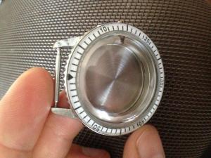

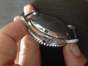

klasik51 Odesláno 14. září 2015 Nahlásit Odesláno 14. září 2015 Nikde jsem na to nenarazil, ale určitě to tu někde je. Se zeptám, pánové, novou plastovou lunetu z Eltonu jak nacpat dopůvodního kovového prstence lunety sort l. A nejdřív plast do kovu a potom společně na hodinky?Neni potřeba tu plastovou část opatrně přibrousit, fakt to tam nejde.
Primoš Odesláno 14. září 2015 Nahlásit Odesláno 14. září 2015 Zdar,musí tam jít lehce nasadit, snad máš cit a poznáš, že nevypadne a můžeš ji tam dát před nasazením kroužku na pouzdro, alespoň z vnitřní strany vidíš, že tam dobře sedí, ale to poznáš i se shora, tak že nic složitého.Já koupil taky novou lunetu a byla pro změnu nějaká menší a nedržela v kroužku vůbec, šla by třeba přilepit silikonem, ale proč to dělat,když je nová a tak jsem ji poslal zpět dodavateli.
klasik51 Odesláno 14. září 2015 Nahlásit Odesláno 14. září 2015 Já ji tam nedostanu ani náhodou, budu brousit.
straspol Odesláno 14. září 2015 Nahlásit Odesláno 14. září 2015 Já ji tam nedostanu ani náhodou, budu brousit.To není možný. Nemáš neorigo rámek z Parexa?
bohus76 Odesláno 14. září 2015 Nahlásit Odesláno 14. září 2015 Možné to je,někdy bývají kraje kovové lunety "svaleny" dovnítř a pak to může být problém.
Vojtic883 Odesláno 15. září 2015 Nahlásit Odesláno 15. září 2015 To Votic,na kolik tě to vyšlo?Zatím něco k 9 tis., objednané pouzdro a ručičky něco kolem 7,5 plus práce mého hodináře, který zreguloval strojek a nějaké další úpravy. Co se týče strojku, tak před opravou dělal nestabilních od 3s do cca 25s za den. Dost široký rozmezí, ale je to tím že je v práci odkládám do skřínky na prasáka ale když je nosím, tak dělají něco kolem 5-10s.
klasik51 Odesláno 15. září 2015 Nahlásit Odesláno 15. září 2015 To není možný. Nemáš neorigo rámek z Parexa?Ne, je to ohemraná starší luneta. A nedal jsem to tam ani po dobrém, ani po zlém, až jsem se bál, že jí sedřu. Ráno jsem vzal brusný papír 1200 a pod vodou jsem to lehce ojel kolem dokola, na pevné podložce, abych lunetu brousil fakt jenom po hraně. A na první dobrou tam sedla s lehkým nátlakem.Sem si oddech.
