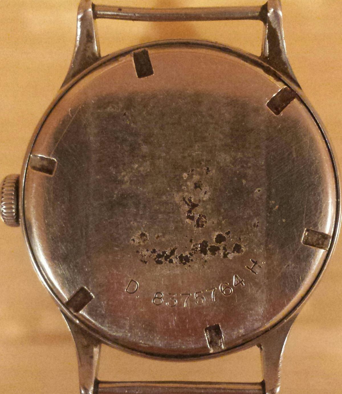

Jaryn82 Odesláno 9. listopadu 2017 Nahlásit Odesláno 9. listopadu 2017 Dostal jsem tyto hodinky od otce a ten je má po svém. Chtěl bych zjistit o jaký typ hodinek se jedná a v jakém roce mohli být cca vyrobeny. Nezjišiťuju že bych je chtěl prodat,ale zajímá mi jejich stáří a nějaká historie. Hodinky fungují. Už jsem prohledal hodně, ale nic jsem nedohledal. Děkuji Obsah je dostupný pouze registrovaným uživatelům. Registrace na Chronomag Fórum je zdarma. Pokud již registraci máte, přihlaste se, prosím. Obsah je dostupný pouze registrovaným uživatelům. Registrace na Chronomag Fórum je zdarma. Pokud již registraci máte, přihlaste se, prosím.
financ Odesláno 9. listopadu 2017 Nahlásit Odesláno 9. listopadu 2017 Druha světova válka, služební hodinky wehrmachtu. Zkus Google - Zenith dienstuhr
Jaryn82 Odesláno 9. listopadu 2017 Autor Nahlásit Odesláno 9. listopadu 2017 Děkuji. Po vaší radě jsem pátral a už jsem trošku moudřejší. Co jsem pochopil tak písmeno D označuje : Dienstuhr - Služební hodinky (někde je uváděno, že hodinky fasovali piloti Luftwaffe, ale ti prokazatelně fasovali i DH)??
Harwey Odesláno 9. listopadu 2017 Nahlásit Odesláno 9. listopadu 2017 Nielen piloti, vseobecne vojaci nemeckej armady
financ Odesláno 9. listopadu 2017 Nahlásit Odesláno 9. listopadu 2017 (upraveno) spíš důstojníci Upraveno 9. listopadu 2017 uživatelem financ
Jaryn82 Odesláno 9. listopadu 2017 Autor Nahlásit Odesláno 9. listopadu 2017 Děkuji moc jsi mi pomohl

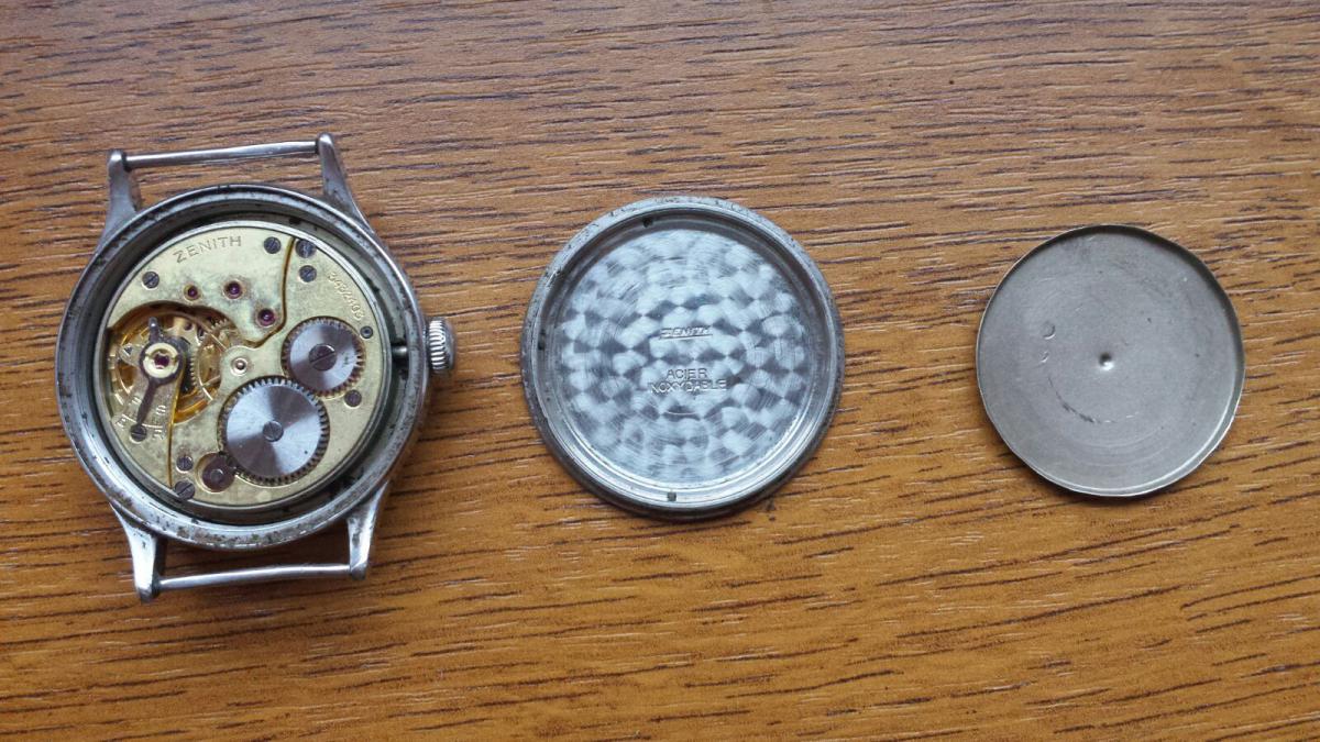

Jaryn82 Odesláno 17. listopadu 2017 Autor Nahlásit Odesláno 17. listopadu 2017 Dnes jsem hodinky otevřel a líbí se mi víc a víc. Rok výroby by měl být cca 1942. Jediný co mi vadí je že sklíčko v kraji malinko prasklé,ale nechám ho tak jak je. Ted koukám po nějakým řemínku a nemohu vybrat. Obsah je dostupný pouze registrovaným uživatelům. Registrace na Chronomag Fórum je zdarma. Pokud již registraci máte, přihlaste se, prosím. Obsah je dostupný pouze registrovaným uživatelům. Registrace na Chronomag Fórum je zdarma. Pokud již registraci máte, přihlaste se, prosím.

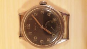

Jaryn82 Odesláno 23. listopadu 2017 Autor Nahlásit Odesláno 23. listopadu 2017 Mám hodinky u hodináře aby hodinky vyčistil.... ptal se mi jestli chci sklíčko vyměnit je u strany kousek prasklé,ale není vypadlé já neměl v plánu ho měnit jen přeleštit,protože nemám v úmyslu je nosit. Co myslíte? Mám nechat sklíčko přendat nebo zachovat původní a jen přeleštit,protože jinak není původní moc orvané.Díky Obsah je dostupný pouze registrovaným uživatelům. Registrace na Chronomag Fórum je zdarma. Pokud již registraci máte, přihlaste se, prosím.
Tikal Odesláno 23. listopadu 2017 Nahlásit Odesláno 23. listopadu 2017 Vyměnit, to jim nic neubere a do hodinek se tak snadno nedostane případná vlhkost
