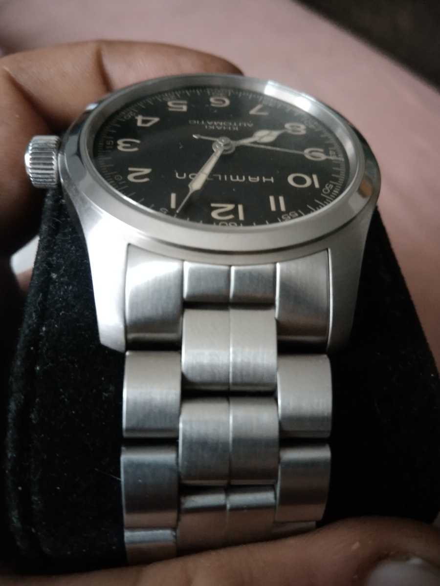

Jiří Sedlák Odesláno 3. listopadu 2024 Nahlásit Odesláno 3. listopadu 2024 (upraveno) No tak já si koupil tah na Hamiltony, sedl tak dokonale, že jsem měl vážně obavy jak půjde dolů. A obavy se zkraje vyplnily. Na pohled do fakt sedí jak u Rolexu. Takže první pokus klasickým vystěžejkovačem a málem zranění. Druhý pokus dvěma šroubováky naráz přinesl úspěch, akorát je potřeba to dělat nejlíp na matraci. No a nakonec jsem vzal jeden šroubovák a přesvědčil ty hodinky, že přeci jenom trochu vůli mají. Normálně hrubou silou. A fakt se mi to osvědčilo. Prostě jednu stranu po druhé. A pořádně silou tlačit na koncovku zespodu tedy z viditelné strany. Fakt silou při té první straně. A nepovolit dokud nevytáhnu i druhou stranu. Teď to mám namakaný, že je za minutu dole. Bez dalších škrábanců zespodu na nožkách. A to jsem byl přesvědčen, že ty kleště budu muset koupit. Tady je fotka, ta koncovka je fakt na těsno. Kdyby mi někdo nevěřil. Pohyb do stran nula. Ne jak u Seika. Takže je to hodně o rukách. A nebát se zabrat. Ocel umí i pružit. Dokud jsem se bál zabrat, akorát jsem dělal škrábance na nožkách zespodu a zevnitř a bez výsledku. Upraveno 3. listopadu 2024 uživatelem Jiří Sedlák 1
bohus76 Odesláno 3. listopadu 2024 Nahlásit Odesláno 3. listopadu 2024 A z druhé strany ( od dýnka) to nemá místečka pro vystežejkovač?

Jiří Sedlák Odesláno 3. listopadu 2024 Nahlásit Odesláno 3. listopadu 2024 V 3. 11. 2024 v 7:30, bohus76 napsal: A z druhé strany ( od dýnka) to nemá místečka pro vystežejkovač? Rozšířit Má, samozřejmě. Jinak by ten tah sundat nešel. Z druhé strany jsou výřezy a z téhle strany silou tlačím na koncovku.
