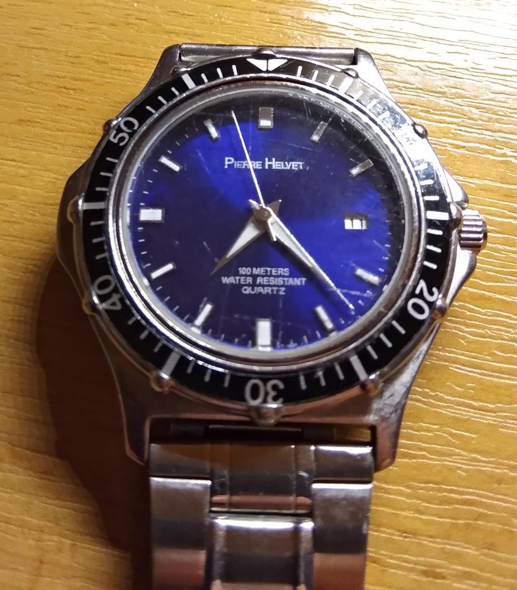

Datel Odesláno 16. března 2019 Nahlásit Odesláno 16. března 2019 No nevím. Převratný forrichtung z akuvrtačky, ocelové podložky a filcového nástavce co se natlouká na nohy dřevěných židlí sice fungoval, po pár minutách sklíčko podle mne prokouklo,ale rýhy zůstaly, počítám že než bych odleštil desetinu mm tak uplynou celé týdny ;o) Chtělo by to začít něčím hrubějším, ale na otloukánky to asi pořizovat nebudu. Spíš jsem si to chtěl zkusit,aspoň jsem si přeleštil snubní prsten. Ten toho taky zkusil...Fotodokumentace:
Datel Odesláno 16. března 2019 Nahlásit Odesláno 16. března 2019 Obchod se jmenuje DIMAPA a to malé balení je po cca 130 Kč nebo tak. A spotřeba nevelká. Stejně to asi nevydržím a ještě si koupím 1 mikronovou. Ale zkusím to odkládat ;o)
Violoncello Odesláno 16. března 2019 Nahlásit Odesláno 16. března 2019 No nevím. Převratný forrichtung z akuvrtačky, ocelové podložky a filcového nástavce co se natlouká na nohy dřevěných židlí sice fungoval, po pár minutách sklíčko podle mne prokouklo,ale rýhy zůstaly, počítám že než bych odleštil desetinu mm tak uplynou celé týdny ;o) Chtělo by to začít něčím hrubějším, ale na otloukánky to asi pořizovat nebudu. Spíš jsem si to chtěl zkusit,aspoň jsem si přeleštil snubní prsten. Ten toho taky zkusil...Fotodokumentace:Myslím, že prokoukly, a větší vrypy jsou fuč. Ted najít něco, čím rozleštit tahy podložky pod nohy křesel :-) Ale respekt před tvořivostí!
Datel Odesláno 17. března 2019 Nahlásit Odesláno 17. března 2019 Tak dík ;o) - náhodou, ta podložka je filc tak 5 mm, (ta leští, pane - Vrchní prchni)(ale fakt je, že leštění a lapování (ať už to znamená cokoli) nemám naštudovanéPatrně se to má provozovat rovnými tahy, a po chvíli v kolmém směru. Oder? Ale jak říkám, šlo o pokus, hodinky jsou už spíš památeční a jediné quartzky v šupletia protože mají odchylku tak 5 sec/měsíc, beru je jako etalon při sledování stability chodu automatů...Ta proměnlivá modrá mi taky dělá vyloženě dobře, na tu mě kdysi sbalily...--------------------------taky jsem pře čištění pod lunetou kdesi potratil pružinku, která ji držela na místě, aby se volně neprotáčela. Tak jsem si z jakéhosi drátku ohnul náhradu. - Drží na místě, ale to je tak všechno -tam musím napřít své úsilí. Naději vidím v takové pružince - to rozpěrné očko, co drží skleněné vánoční baňky. Až na to někde ve spíži narazím,pohraju si, ale to má čas.

Datel Odesláno 11. dubna 2019 Nahlásit Odesláno 11. dubna 2019 Po další půlhodince leštění - kancelářský papír 80g/m2 na pracovním stole, diamantová lapovací pasta 0,25 mikrometru a leštil jsem čtvrt hodiny jak divýpotom hadřík a tatáž pasta a ukazováček rozpálený do ruda ;o) Rýhy to neodstraní, ale plochu to fakt vyleštilo, jsem s otloukánkama spokojen
