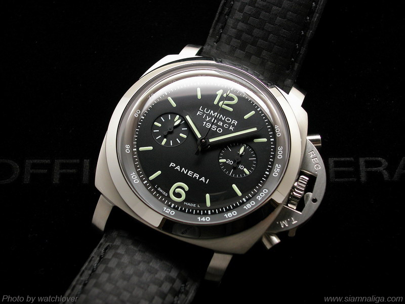

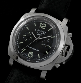

Patrik Odesláno 27. června 2008 Nahlásit Odesláno 27. června 2008 (upraveno) 2 stisknutí tlačítka. Mám to na Navitimerech a při bombardování je to k nezaplacení! Pravda. Místo A-A-B-A je to jenom A-B. Vždyť říkám, že to vymysleli kvůli bombardování :-). Ale nemůžu vyloučit, že tato funkce nebyla vymyšlena dříve nebo k jinému účelu a tihle si to jenom přivlastnili :-) Vždyť i ten název - fly back - leť zpět Ještě k tomu omezení, vypadá to, že u těch Panerai to je čistě z důvodu lepší přehlednosti. Maurice Lacroix má sice také 30 minut, ale k tomu ještě 12 hodinový ukazatel a ještě to zvládli dohromady s velkým datem a měsícem. Pokud si ještě dobře pamatuji z bývalé práce, poradily si i s rozdílným počtem dnů v měsíci kromě února - takže datum stačilo seřídit jednou do roka! Obsah je dostupný pouze registrovaným uživatelům. Registrace na Chronomag Fórum je zdarma. Pokud již registraci máte, přihlaste se, prosím. Obsah je dostupný pouze registrovaným uživatelům. Registrace na Chronomag Fórum je zdarma. Pokud již registraci máte, přihlaste se, prosím. Upraveno 27. června 2008 uživatelem Patrik
SAS Odesláno 22. července 2008 Nahlásit Odesláno 22. července 2008 Tady jsou jedny hezké flyback s průhledem na strojek na prodej: http://www.watchestobuy.com/Pam212.htm Obsah je dostupný pouze registrovaným uživatelům. Registrace na Chronomag Fórum je zdarma. Pokud již registraci máte, přihlaste se, prosím.
