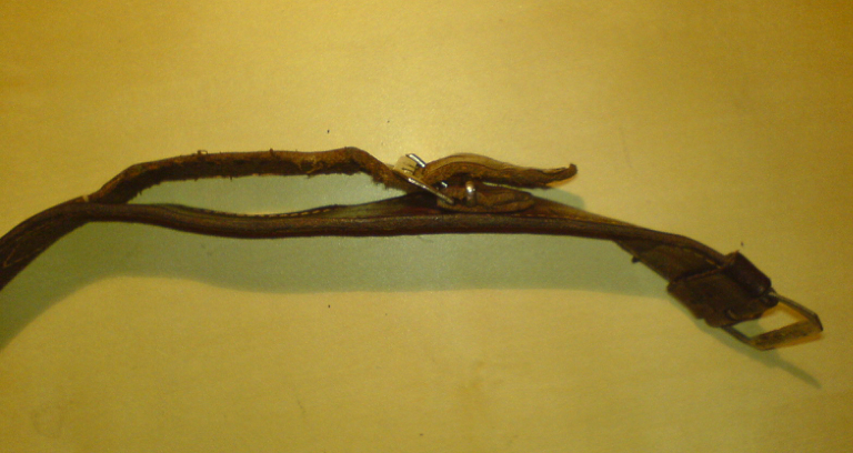

Klotzman Odesláno 6. října 2008 Odesláno 6. října 2008 Pěkný hodinky - já si teda osobně myslím že ta korunka původní byla, viděl jsem hodně hodinek tohoto typu a všechny měli normální prťavou korunku, ale fakt je, že s tou cibulovou vypadají mnohem líp. Stejnej řemen jsem si chtěl nechat ušít u nás v brašnářství a postupovalo to od "není problém" přes "za 14 dní" až k vrácení zálohy s tím že to nejde. Nemohl bys sem hodit fotku jen toho řemenu bez hodinek ?
SAS Odesláno 6. října 2008 Autor Odesláno 6. října 2008 Pěkný hodinky - já si teda osobně myslím že ta korunka původní byla, viděl jsem hodně hodinek tohoto typu a všechny měli normální prťavou korunku, ale fakt je, že s tou cibulovou vypadají mnohem líp. Stejnej řemen jsem si chtěl nechat ušít u nás v brašnářství a postupovalo to od "není problém" přes "za 14 dní" až k vrácení zálohy s tím že to nejde. Nemohl bys sem hodit fotku jen toho řemenu bez hodinek ? U korunky jsou možné obě varianty. Tato "prťavá" byla naražená na silně zkorodované osičce, asi už byla v minulosti měněná. Z fotek to moc nejde poznat, ale trn korunky je upravený a zbroušený aby se vydala otvoru v pouzdru hodinek. Fotky a rozměry pásku sem můžu dát večer, nemám je u sebe v kanclu. Taky přemýšlím komu svěřit výrobu nového a trochu širšího pásku. Měl jsem je celý víkend na ruce a docela příjemně mě překvapila jejich přesnost. Vypadá to, že se jejich chod ustálil a jejich poloha při odložení na noc už nemá vliv na přesnost. Už mají denní odchylku jen +1min.

SAS Odesláno 6. října 2008 Autor Odesláno 6. října 2008 Tady jsou slíbená data a fotky k pásku: délka bez přezky: 23,5 cm šířka: 2,3 cm délka proužku pro uchycení hodinek: 12 cm šířka proužku pro uchycení hodinek: 1,8 cm vzdálenost mezi začátkem prožku a nýtem přezky: 11 cm Ušití pásku by neměl být velký problém pro zkušeného ševce, ale možná bude horší shánění podobných přezek. Sorry za "kvalitu" fotek, dělal jsem je teď narychlo a snad to bude stačit. Obsah je dostupný pouze registrovaným uživatelům. Registrace na Chronomag Fórum je zdarma. Pokud již registraci máte, přihlaste se, prosím. Obsah je dostupný pouze registrovaným uživatelům. Registrace na Chronomag Fórum je zdarma. Pokud již registraci máte, přihlaste se, prosím. Obsah je dostupný pouze registrovaným uživatelům. Registrace na Chronomag Fórum je zdarma. Pokud již registraci máte, přihlaste se, prosím. Obsah je dostupný pouze registrovaným uživatelům. Registrace na Chronomag Fórum je zdarma. Pokud již registraci máte, přihlaste se, prosím. Obsah je dostupný pouze registrovaným uživatelům. Registrace na Chronomag Fórum je zdarma. Pokud již registraci máte, přihlaste se, prosím. Obsah je dostupný pouze registrovaným uživatelům. Registrace na Chronomag Fórum je zdarma. Pokud již registraci máte, přihlaste se, prosím.
