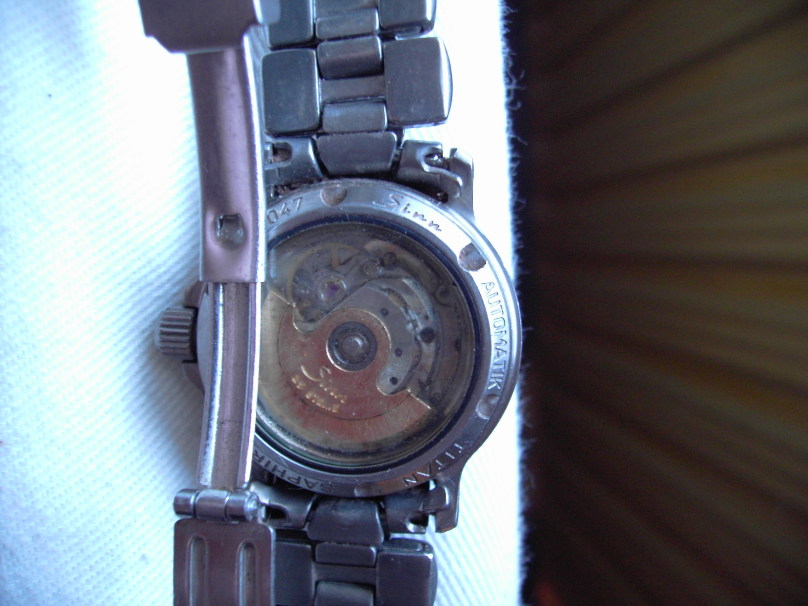

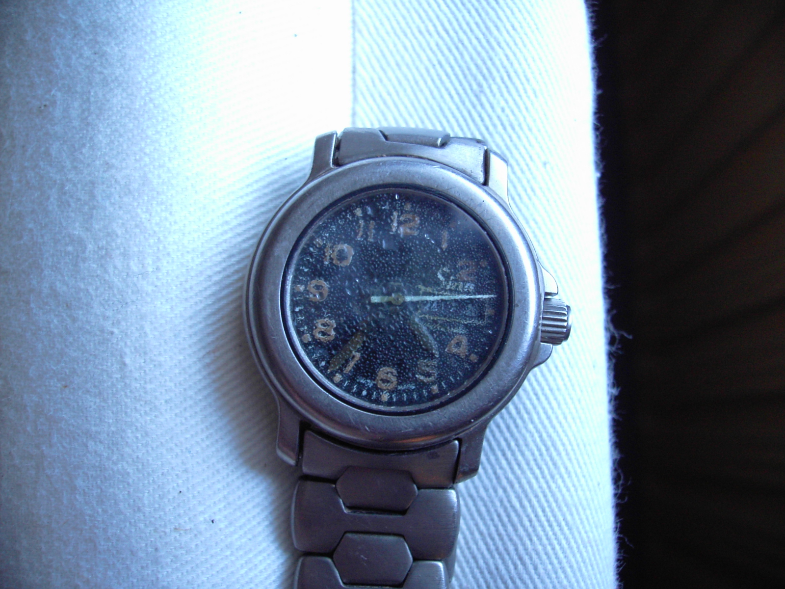

Gor8 Odesláno 29. listopadu 2008 Nahlásit Odesláno 29. listopadu 2008 Potřeboval bych od Vás poradit. Našel jsem detektorem hodinky Sinn.Byli asi 4cm v zemi a pronikla do nich vlhkost.Podle hloubky tam mohli být i několik let. Poznáte někdo jestli je to origo? Pokud ano, jaký je to typ. Byl jsem na firemních stránkách , ale tydle jsem tam nenašel.Šel by ten strojek zachránit, nebo je totálně poněm?Hned po vytažení se hýbalo natahovací závaží .Jak jsem je nechal pár dnu ležet, tak zatuhlo. Je mi jich líto, nechat je umrtvené ležet. Obsah je dostupný pouze registrovaným uživatelům. Registrace na Chronomag Fórum je zdarma. Pokud již registraci máte, přihlaste se, prosím. Obsah je dostupný pouze registrovaným uživatelům. Registrace na Chronomag Fórum je zdarma. Pokud již registraci máte, přihlaste se, prosím.
kubson Odesláno 29. listopadu 2008 Nahlásit Odesláno 29. listopadu 2008 je to originál určitě, po vyčištění by neměl být problém aby dál sloužily

Gor8 Odesláno 30. listopadu 2008 Autor Nahlásit Odesláno 30. listopadu 2008 To má někdo kliku. Nebo je můžeš poslat rovou do Němec, určitě je nechej taky přetěsnit a přeleštit. Ja už jsem je k hodináři donesl. Náš zdejší na to mrknu a říká. Stímhle nechi nic mít. Pak jsem jel do Jihlavy za jako lepší kapacitou. Machr mrknul dovnitř a říka: Tam je kalibr Eta .Je to uvnitř zničený vodou a nového strojku by jste se nedoplatil. Prostě jeden lepší jak druhej.No a pak babo raď. Jinak ja svoji ultrazvukovou pračku mám. Běžně sní čistím, ovšem v hodinkách se nevyznám. Kíč na povolení dna taky nemám. Akorát bych dorejpal tu matici. Teď jsem se do nich díval přez sklo a vlhkost je pryč, ovšem šroubky jsou zrezléPochybuji že by šel strojek rozchodit. dělá u nás takové opravy, nebo je lepší je poslat rovnou do výrobí fabriky? Jaká by mohla být orientační cena opravy? A cen ten typ? Je to ještě někde na netu k nalezení. Že bych se mrknul jak to má vypadat .
PhoeniX Odesláno 30. listopadu 2008 Nahlásit Odesláno 30. listopadu 2008 Ja už jsem je k hodináři donesl. Náš zdejší na to mrknu a říká. Stímhle nechi nic mít. Pak jsem jel do Jihlavy za jako lepší kapacitou. Machr mrknul dovnitř a říka: Tam je kalibr Eta .Je to uvnitř zničený vodou a nového strojku by jste se nedoplatil. Prostě jeden lepší jak druhej.No a pak babo raď. Jinak ja svoji ultrazvukovou pračku mám. Běžně sní čistím, ovšem v hodinkách se nevyznám. Kíč na povolení dna taky nemám. Akorát bych dorejpal tu matici. Teď jsem se do nich díval přez sklo a vlhkost je pryč, ovšem šroubky jsou zrezléPochybuji že by šel strojek rozchodit. dělá u nás takové opravy, nebo je lepší je poslat rovnou do výrobí fabriky? Jaká by mohla být orientační cena opravy? A cen ten typ? Je to ještě někde na netu k nalezení. Že bych se mrknul jak to má vypadat . Zkus ještě napsat členovi s nickem mechano. Ale osobně si myslím, pokud jsou v takovém stavu, poslal bych je do Německa přímo do Sinnu, díly které jsou úplně kaputt vymění a hlavně mají všechna ta jejich těsnění, korunku atd pro tento model. Cenu netuším, ale litry budou lítat. Hodinek by mi bylo líto, já bych do nich ty peníze určitě dal, sinn je dobrá firma...

dknespl Odesláno 30. listopadu 2008 Nahlásit Odesláno 30. listopadu 2008 Koukal jsem, ale tenhle typ jsem nenasel. Hrubym odhadem (opravte mne pokud nekdo vite lepe) cena nekde okolo 800 - 1000 USD, pokud by byly v dobrem stavu. Oprava v Sinnu, nevim presne ale na timezone jsem nasel vymena korunky a pretesneni 150 USD. Takze takova totalka, pokud by se nemenil strojek pocitam 500 USD, takze to je na hrane zda se to vyplati. Porad bych jeste zkusil najit nejakeho mistniho hodinare, kdyztak se s nim domluv ze mu das 1000 pokud se na to podiva a koukne co je treba vymenit. Dily na ETY se daji sehnat normalne a i samozrejme cely strojek. Je to skoda vyhodit. Sinn originalni dily se bohuzel prakticky sehnat nedaji, nejsou ve volnem prideji mimo autorizovane servisy, ale to se tyka jen pouzdra, korunky, tesneni, ciferniku a to by se snad (krome tesneni) dalo zachranit. Co to je za strojek? 2836? Ten prijde tak na 3000,- CZK a sehnat se da normalne na webu, takze zadna tragedie, to by se furt vyplatilo. Kdyztak rekni hodinari, ze strojek si sezenes a za 4 - 5 litru mas novy hodinky a furt jses jeste 10 litru v plusu. (pokud se v odhadech pletu, prosim o korekci)
kubson Odesláno 30. listopadu 2008 Nahlásit Odesláno 30. listopadu 2008 ciferník v p----- ručky tamtéž, zrezlý stroj, pokud tomu nehovíš raději je prodej nějakému místnímu nadšenci...
spiderer Odesláno 30. listopadu 2008 Nahlásit Odesláno 30. listopadu 2008 Nemyslim, ze ma cenu to opravovat, pokud je to jenom nalez, zkusil bych ho maximalne poslat dal za mensi uplatu, pokud k nim mas citovej vztah a dost casu, chuti a penez tak se muzes pustit do renovace.. ja bych do toho nesel urcite, asi ani v jednom pripade kdyz tak koukam na ty fotky..
